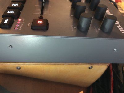

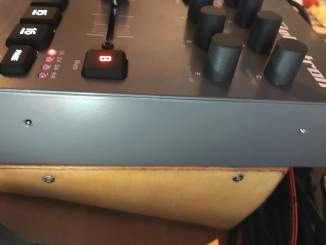

Hat jemand ne Ahnung welches Holz sich für gut für Seitenteile eignet? Würd mir gern selbern welche machen. Gibts da irgendwo Vorlagen zwecks wo die Löcher gebohrt werden müssen und so weiter? Oder einfach mal basteln? Welchen Winkel würdet ihr empfehlen? Ich dachte an 45°.
Die MKIIs haben doch gar keine Seitenlöcher mehr.
Stands anbringen is nich mehr.
man sollte schon wissen worüber man redet , bevor man sowas behauptet

Die Verarbeitung des Gehäuses ist kacke, an den Kanten der Frontplatte sind scharfe Grate und an zwei kleinen Stellen fehlt der Lack.
  • #262
Ich hatte einen "alten" OT und habe jetzt den MkII – aber als "kacke" kann ich die Verarbeitung des Gehäuses beim schlechtesten Willen nicht bezeichnen.

Beim Haarespalten bin ich gerne dabei: Ich habe von meinen Exemplaren geredet, nicht von Deinem…
Lackprobleme hatte ich bei meinem A4, da aber massiv. Da die Lackierung sowohl meines alten OT als auch meines neuen OT MkII deutlich anders ist als bei meinem alten A4, hoffe ich, dass sich das Lackproblem nicht wiederholen wird.
Bitte poste doch mal ein Foto von dem Lackproblem an Deinem Gerät, vielleicht kann man da erkennen, ob der Lack abgeplatzt ist oder schlicht nicht lackiert wurde.

Kein Lackproblem, lediglich Verarbeitungsmängel an den Kanten der Frontplatte. Dort, wo die Grate sind, fehlt auch der Lack. Sind nur kleine Stellen, vielleicht jeweils ein Millimeter ... sollte aber trotzdem nicht sein. Da möchte ich nicht fest mit den Fingern entlangschrubben, das gibt Aua. Glaube nicht, dass man das auf einem Foto gut erkennen kann. Werde ich ohnehin reklamieren, sollte ich den Octa behalten.
