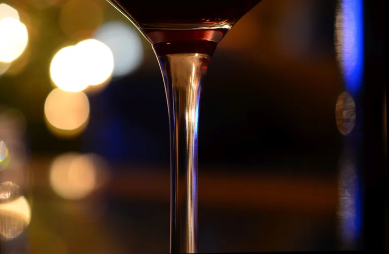

Auch Neuglas der "oberen Kategorie" hat noch diese Fehler - nur rechnen die Kamera´s - und vor allem die Software am Computer diese Fehler schnell wieder raus ( so das man das nicht immer mitbekommt ) - gibts ja als Farblängs und -querfehler, einer davon ist aber schwerer rauszurechnen, welcher das war ist mir grad zu früh ;-) .
( die Farbfehler vor und hinter der Schärfeebene sind die problematischeren - die lila Farbsäume an harten Kontrastkanten nur ein Klick am Computer oder eh Automatik )
Die Physik hat sich nicht geändert, und gegen Farblängsfehler hilft Software nur bedingt. Abblenden schon und natürlich die Wahl des Motives. Sicher die Rechnung des Objektives, eine Frage des Aufwandes.

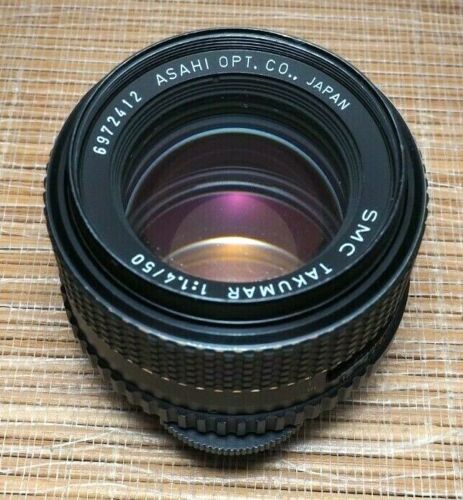

Beim Adapter kann ich das "Ist bestellt" ja nachvollziehen, den Super Takumar zieht man sich eher bei eBay, oder wie hast Du den bestellt?
Ja, ne , ja. Unglücklich formuliert. Alles bei Ebay von einem Fotohändler, der Adapter war zum Sofort kaufen und das Objektiv musste ich ersteigern . (80 Euro). Bin gespannt.
Der Fotoladen macht wohl Räumungsverkauf. Der haut auch zZ so Sachen wie Carl Zeiss Planar ( ab < 4000 Euronen) raus.
....ich werde berichten.
  • #4.542
Wenn es der Takumar mit SN 3385831 von cityfotocenter ist, so ist es "nur" ein 7-Linser. Ein 8-Linser wäre deutlich teurer geworden. Hier die Seriennummern:

Wie gesagt ist noch nicht da. Hier das Foto von der Auktion.
  • #4.545

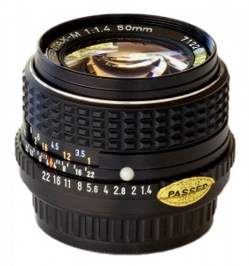

Das ist eine späte Version des 7-Linsers mit verbesserter Vergütung. Hier die Infos zum 7-Linser:
Hier zum 8-Linser:
M.i.a.u.: MFPhouse
  • #4.546
Hier zum 8-Linser:
Danke für die Links. Ich denke für meine Zwecke wird es ausreichend sein. Ich berichte dann.
  • #4.548
Die 7-Linser variieren leicht in der Beschichtung, aber nicht in der Rechnung.
Pentax hat das Design auch als SMC Pentax-M 50mm f/1.4 herausgebracht. Diese Version wird gerne wegen der nochmals besseren Vergütung empfohlen.
