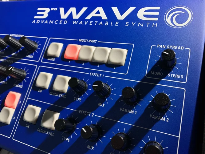

Kam einen Tag frueher an....
...und ja, er hat die CE Zertifikierung.

Wie ist die Anmutung der Knöpfe „in Echt“? Auf den Bildern sehen die etwas „billig“ aus.
  • #590
Glückwunsch @Cord - ich bin auf Deine Einschätzung gespannt.
Ich weiß nicht, wie ich das am Besten formulieren soll, aber - Haben die weißen Buttons einen definierten Druckpunkt? So etwas wie ein fühlbarer Klick oder eher weich?

Also die Potiknoepfe sind Hart Plastik und denen von PPG nachempfunden. Sie sehen ein bisschen glänzend aus, wegen der Release Mold. Sie fühlen sich aber gut an. Den einzigen Knopf, den ich als billig empfinde ist der Wavesurfer Kopf. Der Rest des Synths macht aber einen sehr guten, qualitativen Eindruck. Kann man mit den Sequential Produkten vergleichen. Auch das Case ist dem PPG nachempfunden, mit gebogener Bodenplatte und den Scharnieren mit den zwei Schrauben. Sehr schoen gemacht. Die Farbe sieht auch super aus und die Beschriftung ist fast 1:1 vom Charakter her übernommen. Besser haette es Behringer auch nicht machen koennen!!! lol
Die Taster haben einen festen Druckpunkt mit sehr wenig Hub. Beim PPG ist der Druckpunkt weicher und weitaus tiefer gelegen. Nach anfänglichen Schrecken hat man sich aber daran sehr schnell gewöhnt. Sie arbeiten viel besser als ich erwartet habe, um ehrlich zu sein und sehen Originalgetreu aus.
Zum Synth selber moechte ich mich noch nicht äussern. Ich bin ein bisschen voreingenommen an die Kiste angetreten und habe viele Sachen ausprobiert, wie sie beim PPG funktionieren. Dazu sind die Skalierungen alle ganz anders und irgendwie hatte ich mich verzettelt. Am Ende bin ich dann durch ein paar Presets gegangen die teilweise sehr schoen anzuhoeren sind und auch einige Original Factory Presets beinhalten. Ist aber auch viel Mist dabei. Naja, ich versuche es heute nochmal etwas weniger voreingenommen an den Synth zu treten. Dann werde ich vielleicht auch etwas aufnehmen.

Release Mold ist das ölige Zeug um die Plastikknöpfe aus der Form zu lösen. Ich hatte das beim PolyBrute auch, das wird dann irgendwann abgegrabbelt sein.
Uh, das wäre für mich eher ein Minuspunkt, falls dort die gleichen Fehler gemacht wurden wie bei Sequential, also Netzteilmasse ans Gehäuse über Schraube statt Kabel (obwohl der Steckschuh beim verwendeten Meanwell-Netzteil extra dafür vorhanden ist) und fehlende Stabilisatorstrebe im Gehäuse, die ein Verwinden verhindert (selbst der billige Roland D-5 hatte sowas).
Die Taster beim PPG sind ja mehr oder weniger „Langhuber“ ähnlich den Tastern der alten Roland Sequenzer, die aus dem Registrierkassenbereich stammten, die beim 3rd Wave dürften wohl die üblichen Kurzhub-Membrantaster sein, die da drunterstecken

@microbug meine Seqauential Sachen waren immer gut in Schuss. Keine Probleme und ich hatte viele ihrer Sachen über die Jahre. Groove Synthesis benutzt die gleiche Produktionsstätte obwohl ich beim 3rd Wave ueber Verwindungen mir keine Sorgen machen wuerde. Das Sheet Metal hat so die gleiche Dicke wie beim PPG und der 3rd Wave ist weitaus leichter!
Wegen der Multisetups, das kann ich Dir so gar nicht 100% sagen. Die Sequenzen sind unter dem Sound gespeichert. Und die Multis? Man kann sie in einen der 4 Parts von einem anderen Program kopieren. Also GLAUBE ich, dass sie auch Teil des Programs sind und nicht nur ein Verweis auf ein anderes Program. Aber da muss ich Trial und Error anwenden, um das 100%ig zu bestätigen.
Edit: Ja, zu 99% sicher das jedes Program seinen eigene Sequenz hat und 4 Parts. Naja, bei 24 Stimmen muss man ja ordentlich auf die Tube drücken.
Und die Tasten sind so aehnlich lang, wie bei meinem Jupiter-6, die Weisse ist vielleicht einen Bruchteil eines Centimeters kürzer, die Schwarzen sind aber gleich.
