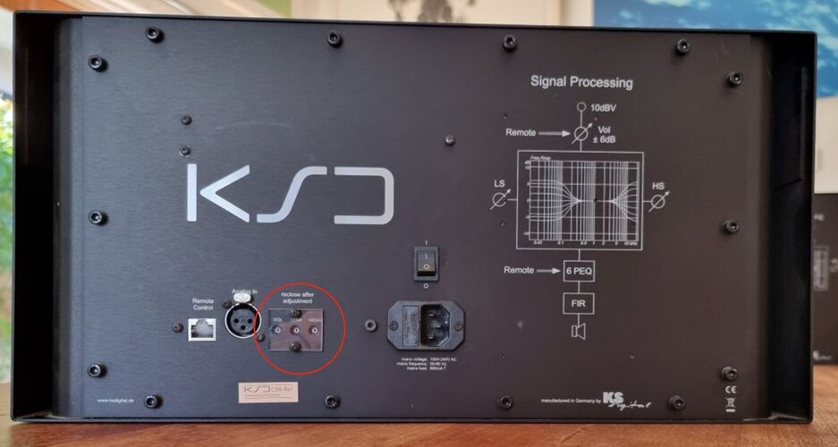

Seit ein paar Tagen hat die linke C88 beim Mitteltöner einen Macken.
Bei einer Kickdrum ranzt dieser störend.
Also es ensteht ein hörbar vibrierender Störsound. Wenn die Kickdrum aussetzt ist es weg.
Ich denke das wird nichts gravierendes sein, bin aber kein Fachmann.

Ich habe die D-80 und hatte ein ähnliches Problem mit einem Störgeräusch im Tiefton.
Ich habe die betreffende Box in der Garantie eingesendet. Die haben mir dann mitgeteilt, dass sie keinen Fehler finden konnten. Als die Box wieder hier war, fiel mir auf, dass der Treiber um 90 grad verdreht eingebaut wurde. Also habe ich den aus optischen Gründen richtig eingesetzt und dabei bemerkt, dass sie die ganze Box mit zusätzlicher Dämmwolle vollgestopft haben.
Als das Störgeräusch wieder auftrat, habe ich die Treiber beider Boxen getauscht, um herauszufinden, ob das Geräusch vom Treiber oder von der Elektronik kommt.
Wäre der Fehler aus der anderen Box gekommen, wäre es der Treiber gewesen. Wäre der Fehler aus der gleichen Box gekommen, dann die Elektronik. Letzten Endes war gar nichts kaputt. Beide Boxen funktionieren seither einwandfrei. Ich habe das irgendwie durch den Tausch repariert.
M.i.a.u.: Die Iden des Maerz
Guck mal ob sich hinten die Andeckung gelößt hat. Das ist so eine Plastikabdeckung über dem "Vol, Low High" Regler. Ich hatte das mal an einer anderen KS digital Box (C55) und daher kam diese "Verzerrung".
