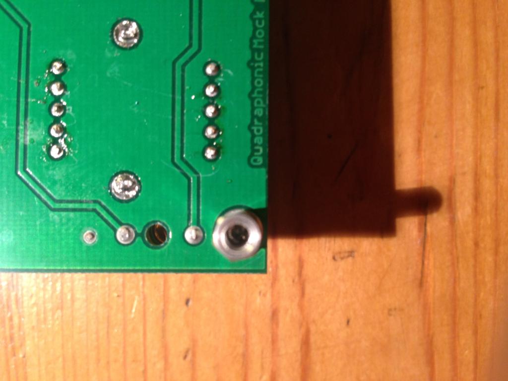

Klar, hab mal ein Foto gemacht:
Oh shit, und die Leiterbahne die da hinführen sind alle auf der anderen Seite...
...und, hast Du das Poti schon? Habe ich noch nie gesehen...
Genau sind alle auf der anderen Seite..
Ja Poti habe ich schon.. 4 Pole Switch quasi..
musste ich extra bei Mouser bestellen
Sieht ja spannend aus. Da ist ja noch viel zu viel Zinn dran. Dann ist entweder der Lötkolben zu kalt oder die Pumpe saugt nicht gescheit.
@swissdoc: vermutlich.. die pumpe ist nicht die beste. eher fürs grobe gedacht.. deshalb morgen direkt in den baumarkt und litze kaufen :)

mach dir doch keinen stress mit dem entloeten, wenn du das zu entfernende teil eh nicht mehr brauchst! einfach die beinchen abkneifen, und die dann ganz easy einzeln rausloeten...
der 4pos switch ist "pain in the ass" zum tauschen. leider auch angeblich eines der teile, die am häufigsten kaputt gehen beim QMMG. :-/
ach Du scheisse. Da sind wir hier natürlich gespannt auf die Fortschritte, und wie es letztendlich gelaufen ist. Kann ja den ein oder anderen hier treffen.... Und wie immer: Fotos wären klasse.
Ich würde das Ding auch rauskneifen und dann die Pins einzeln aus den Löchern löten. Die Löcher dann entweder mit Entlötlitze oder wie ich es beschrieben habe freimachen. Eventuell hilft auch ein kleiner Bohrer (Handbetrieb, mit 'nem Dremel habe ich mal eine Platine sauber zerdremelt :shock:)
Dann wird das PCB auch nicht mechenisch belastet, wenn Du versuchst den Schalter herauszustemmen...

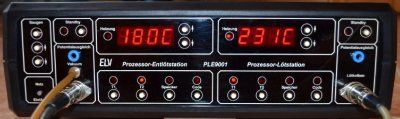

falls jemand gute und günstige Entlötkolben sucht:
ELV hatte lange Zeit diverse Löt/Entlöt Kits verkauft, diese wurden mit ERSA Entlötkolben bestückt.
Es gibt die Geräte als einzelne Lötstation oder mit Entlötkolben. (gebraucht zwischen 100-160€ für das komplettgerät)
Ich hatte vorher Weller und bin dann auf das ELV PLE9001 umgestiegen, dieses besitzt einen Fußschalter und hat Temperatur Speicher und Standby(wichtig)
Die Entlötleistung der Pumpe ist deutlich besser als Entlötpistolen der 500€ Klasse.
Ersatzteile und Kolben kann man jederzeit direkt bei ersa oder bei anderen Händlern beziehen.
