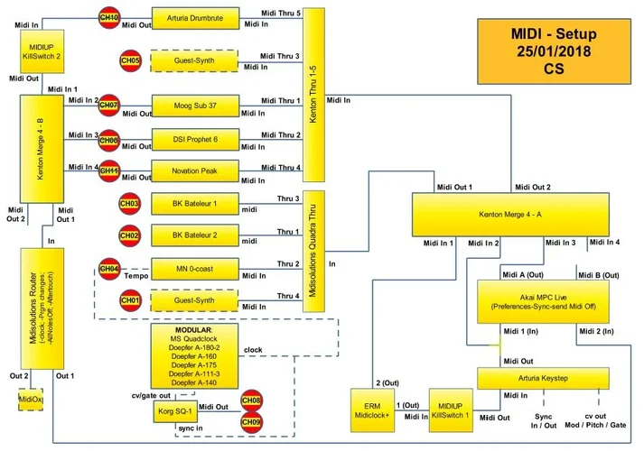

Ich stehe auch kurz vor dem Kauf, um meine DAW damit live zu ersetzen.
