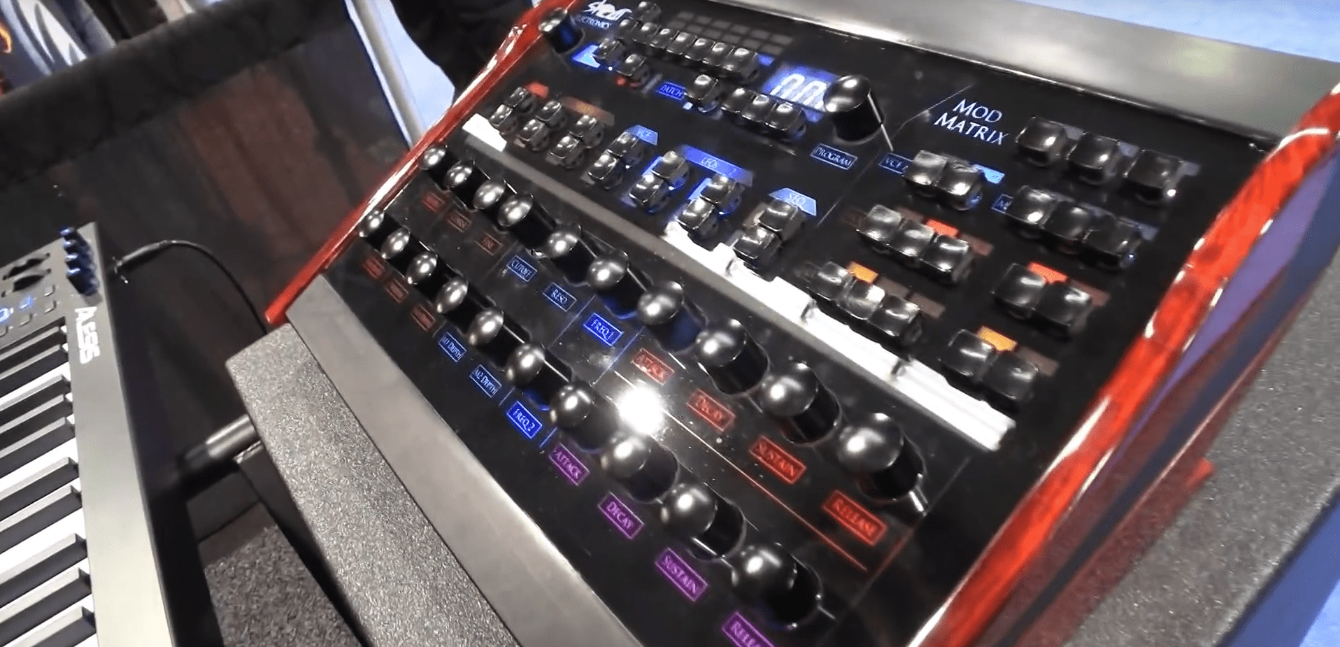

Hat der OB-X8 auch einen Sub-Oszillator ? Am Panel ist jedenfalls nichts davon zu sehen.
(Falls die Frage schon gestellt wurde, bitte ich dies zu entschuldigen)
  • #1.379
Nein, die Vorgänger hatten auch keinen und der OB-X8 scheint vom Aufbau deutlich näher dran zu sein wie der OB-6, bei dem damit untenrum ja ein bisschen Druck zugeführt werden kann. Aber so wie sich das anhört braucht der OB-X8 das nicht und bei SYNC oder mod Sachen, also da wo ich einen 3ten OSC zum boosten bräuchte, ist der sub OSC bei mir gefühlt immer im Weg, weil er immer beim ersten, der meist moduliert wird, mitläuft.
