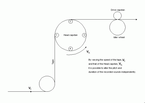

Kurzer Exkurs:
Pitch Shifting und Time Stretching ist ja essentiell sehr ähnlich. kann man das eine, kann man auch das andere. Theoretisch - auf die Details zur Implementierbarkeit gehe ich hier mal nicht weiter ein.
zurück in die 50er:
Du brauchst ein besonderes Tonbandgerät (den Namen habe ich gerade vergessen, aber in Curtis Roads computer music tutorial wird das erwähnt), das wie folgt funktioniert:
du lässt ein Tonband über eine große Trommel laufen. An einer anderen Trommel daneben drehen sich mehrere schreibköpfe, die mit dem gleichen Signal gefüttert werden und das Band auf der großen Trommel beschreiben.
bei korrektem verhältnis der Geschwindigkeit des Bandes und der Schreibkopftrommel ergibt sich ein Overlap-Add des Audiosignals.
Die Folge ist: Grainy time stretching, sehr brute force, aber analog.
Dann das fertige Band noch mit einer anderen Geschwindigkeit abspielen: fertig ist pitch shifting.
Dirk Matten weiß vielleicht, wie dieses Gerät heißt, und wo es eingesetzt wurde.
kam auf jeden Fall aus dem Musique Concrete Kontext.
digitales pitch shifting gibts ab den 70ern, siehe Flangan (Phase Vocoder) oder Rabiner & Schafer (SOLA).

Das sogenannte Tempophon.

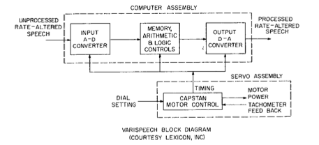

Und es gab noch vor dem Eventide Harmonizer das Lexicon VariSpeech (1972)
Dort wurde es wohl über den Splicing-Algorithmus (Custom Chip 8bit?) digital realisiert.
Ja die Kiste hatte ich eine Weile, ist recht einfache digital Technik drin, nicht custom sondern Prozessor mit EPROM.
Der Pitcher hatte recht viele Artefakte und immer mal Aussetzer/Hickups.
Ich hatte den Shifter eigentlich zum Andicken von Drumloops gedacht, ging aber nicht so gut, war zu tonal etc.
Durch die schlechten Wandler klang es recht noisy und grainy. Man kann da schön live rumschrauben und was im Buffer ist verwurstet das ganz schön.
So ähnlich wie wenn man an der BBD Zeitkostante eines Delays mit viel feedback dreht.

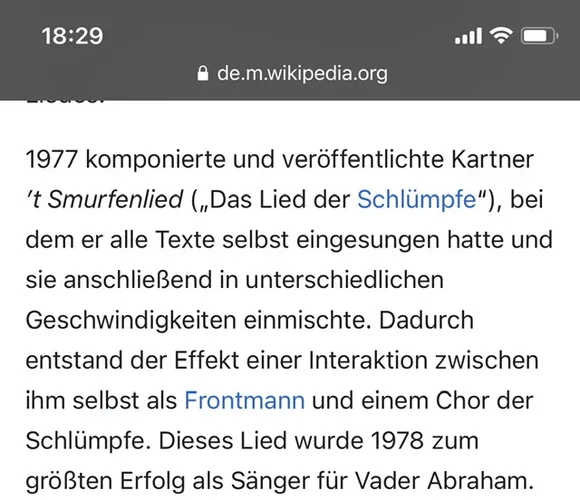

Seit wann wüßte jemand bei Wikipedia, wie etwas gemacht wurde, wenn es zu diesem Thema keinen eigenen Wikipedia-Eintrag gibt?
Und selbst, wenn es einen gäbe: "Dieser Eintrag entspricht nicht den Grundsätzen von Wikipedia und wird daher gelöscht."

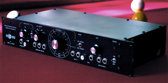

Der Bode ist ein Frequeny Shifter, kein Pitch Shifter, auch wenn man -- theoretisch -- mit dem Bode die Tonhöhe verschieben kann.
Das System des Frequency Shifters ist ein völlig anderes als bei einem Pitch Shifter, und auch das klangliche Ergebnis geht in eine völlig andere Richtung -- erinnert sich noch jemand an den Taxifunk in den 1970ern, wo immer irgendwelche metallisch-eiernden Stimmen im Hintergrund zu hören waren und durcheinander quasselten? Das war Single Sideband Modulation aus der Funktechnik (ich erinnere mich in diesem Zusammenhang an "Ri-Ti-Ti", RTTY, wie es mein Vater nannte, aber wie das jetzt im Zusammenhang steht...?), und da hat auch der Bode seine Wurzeln. Interner Modulator, der ein extern zugeführtes Carrier Signal um einen bestimmten Faktor nach oben oder unten verschiebt. Geht klanglich eher in Richtung Ringmodulator.
Wie er funktioniert -- nicht mit modulierten Delays -- kann bestimmt jemand erklären, der mehr Ahnung hat als ich.

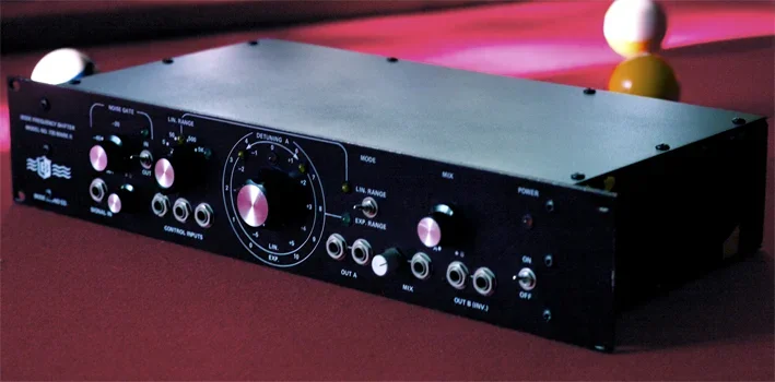

ja, siehe meinen Beitrag oben.
genau, darauf zielte meine Frage ab. Aber es beruhigt mich ein bisschen, dass auch ältere Häschen die genauen Interna nicht kennen. :beam:
