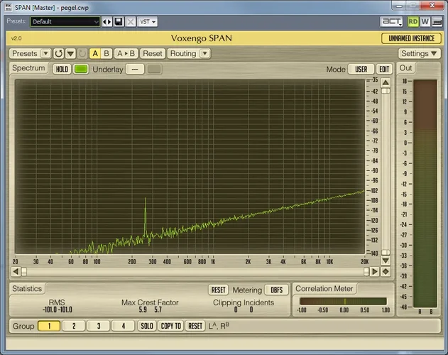

Michael Burman schrieb:
Sei bitte so anständig, und ermittle den maximalen Pegel Deiner im Pegel heruntergesenkten Aufnahme. Du wirst so um die -90,3 dB rausbekommen.
0dB-Sinussignal, (weil einfach messbarer Pegel), absenken (hier mal um -108dB ) , auf 16 Bit Quantisieren, wieder in die DAW laden und staunen:
Die Datei dazu (16-bit Flac)
Und noch mal: was hast du getan, um deine These zu verifizieren, bevor du hier angefangen hast, Dinge besser wissen zu wollen?

1-Bit-Aufnahme
nordcore schrieb:
Die Datei hat ein 1-Bit-Signal drin und der maximale Pegel beträgt ca. -90,3 dB. Wie soll es auch anders gehen, wenn 16 bit LPCM maximal 96,3 dB ermöglicht?... Das Nutzsignal mag pegeltechnisch unter dem Rauschen liegen, die Datei selbst bzw. das Rauschen liegt aber bei -90,3 dB und belegt 1 Bit von max 16 Bit.
Welche These denn?... Ich habe einfach Dein Beispiel hier rekonstruiert. Und Deine FLAC-Datei bestätigt es: Eine 1-Bit-Aufnahme gepackt in eine 16-Bit-Audiodatei mit dem max. Pegel bei -90,3 dB. D.h. das Rauschen bleibt immer drin, egal wie weit Du den Pegel absenkst. Und von 16 Bit bleibt immer noch 1 Bit übrig.
Was willst Du hier damit beweisen? Ich sagte doch schon oben: Das 1-Bit-Quantisierungs-Rauschen enthält immer noch was vom Nutzsignal, als würde man mit einem 1-Bit-Wandler aufnehmen.
Und wo ist dann die Auflösung begrenzt?
Die Datei besteht aus Nutzsignal plus Rauschen - nix anderes habe ich von Anfang an behauptet: der *einzige* Einfluss der Quantisierung ist es, Rauschen hinzuzufügen.

  • #74
Das Nutzsignal hat -108dB und ist hörbar.
Wo ist denn nun die "Auflösungsgrenze"?

Auflösung
Die absolute Grenze kannst Du wohl nur unter dem einen Bit ziehen, wo tatsächlich gar nichts mehr ist.
Ich versuche es mal zusammenzufassen:
Wir haben gesehen und gehört, dass bei einer Auflösung von einem Bit trotz starkem Quantisierungsrauschen noch Einiges an Musikinformation untergebracht werden kann. Ja, ist schon ganz interessant. Aber egal wie laut oder leise man das Nutzsignal hier macht, bei dieser Auflösung ist das Quantisierungsrauschen viel zu stark und der Musikgenuss unmöglich. Mit höherer Auflösung wird das besser. Mit 8 bit um einiges besser, mit 16 bit viel besser, mit 24 bit viel viel besser.
Die Auflösung bezieht sich hier auf die digitale Erfassung des Audiosignals. Es ist ein digitales Abbild. Nach der [Rück]wandlung [zurück] ins Analoge wird diese Ebene verlassen, und das Audiosignal hat [wieder] keine Auflösung, sondern ein mehr oder weniger starkes Rauschen.
