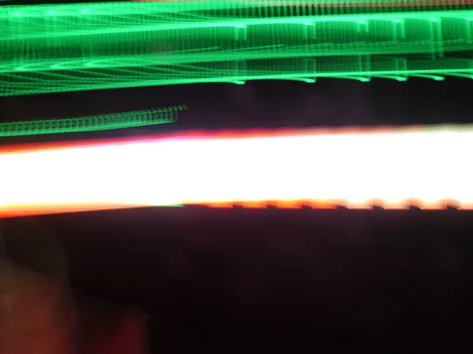

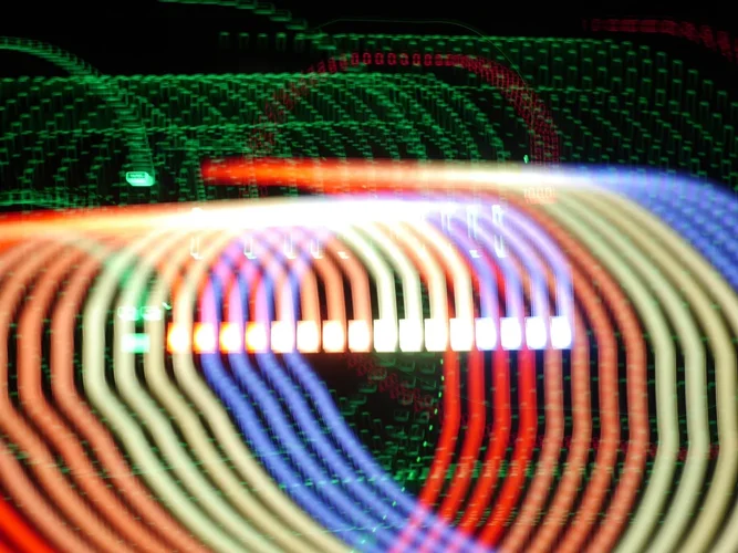

Die Beleuchtung der TR8 ist bekanntermaßen übertrieben - sie eignet sich aber für Fotos mit längeren Belichtungszeiten.
