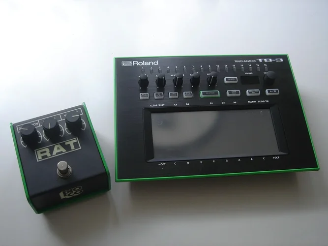

Wie kann man am einfachtsen aber dennoch schön den grünen Rand der TB-3 schwarz färben? Reicht ein schwarzer Marker?
  • #3.882
Man macht einfach aus der Not eine Tugend:tb3 rat.webp
Schöne Grüße,
Bert
M.i.a.u.: monophonK
  • #3.883
@Feinstrom - Nicht schlecht! Ich bin da nicht so begabt, desshalt wäre es einfacher nur die TB-3 optisch zu modden anstatt alles andere darum ;-)
