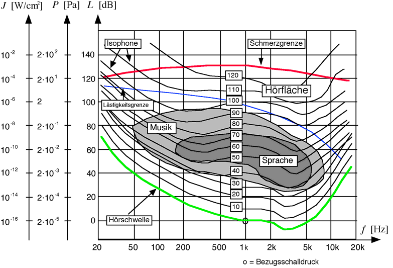

Die Grafik zeigt recht gut die Fletcher Munson Kurve, auf die man beim Vergleich von zwei verschiedenen Ergebnissen penibel achten sollte, d.h. moeglichst 'nen Doppelblidtest mit identische Lautstaerken.
