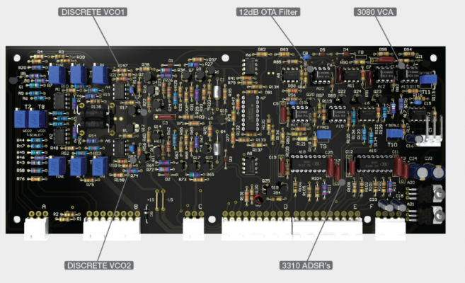

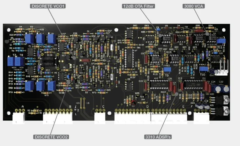

Der OB-X basiert ja nicht auf CEM bzw. SSM Chips.
Jein. Da stecken schon CEM Chips drin, aber nur für die Hüllkurven, die Filter dagegen sind wie im SEM auf dem CA3080 aufgebaut. VCOs sind diskret, ebenso VCA, also OPAmps bzw OTAs und Transistoren.
Fakt ist, daß ein neuer OB-X mit sicherheit zuverlässiger sein wird als das Original, auch wenn er von Sequential kommt. Die werden auf eine Architektur wie bei P5/10 mit allen Stimmen auf einer Platine bauen oder so Voicecards wie bei P6 und OB6 mit DIMM-Sockeln statt diesen miesen blauen Platinensteckern des Originals.
  • #53

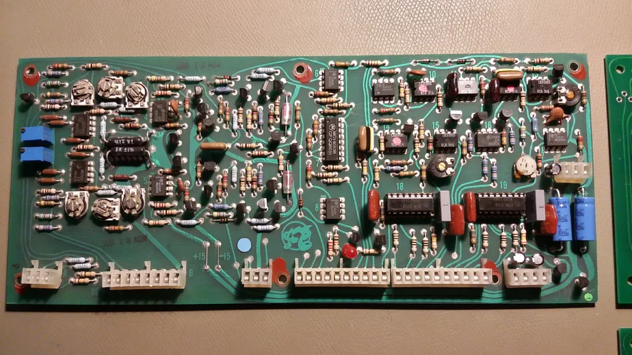

Ist der OB-X nicht diskret aufgebaut ausser den CEM 3310 EGs?
HIer eine Original Voicecard meines OB-X während der Restauration, nur die Trimmer sowie die farbigen Folienkondensatoren waren da noch nicht ersetzt. Die waren alle an den Seitenwänden aufgebrochen.
