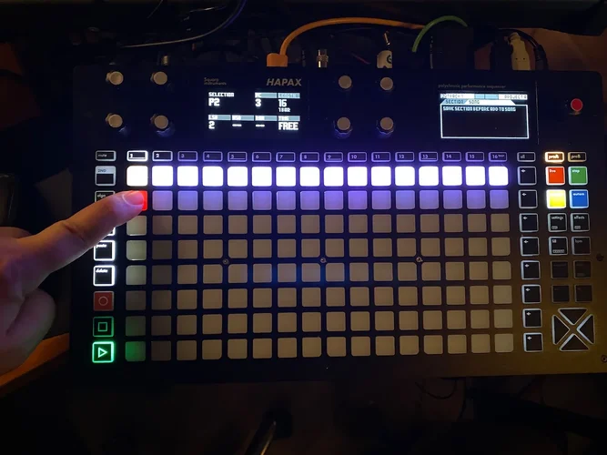

... bin auch im Hapax Trainingslager - habe Automation "je pad" entdeckt
Und komme inzwischen gut mit dem patternmode klar.

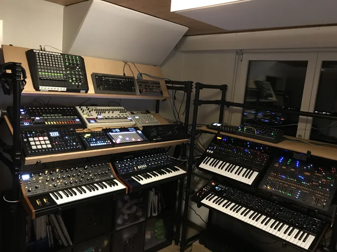

Sooooo... Habe den Hapax jetzt mal fertig konfiguriert und im Setup integriert.
So siehts momentan aus:
Hapax ProjektA steuert auf 16 MIDI Kanälen die Hardware-Synths. ProjektB steuert 16 VST Instrumente.
Die Hardware-Synths und Drum-Machines gehen zusammen mit 44 Audio-Kanäle in die DAW (Ableton Live).
Die Console 1 ist sozusagen mein 60-Kanal-Mischpult (44 Hardware-Kanäle, 16 Softsynths), wobei auf jedem Kanal ein SSL 9000 Plugin liegt und ich 3 SENDS pro Kanal steuern kann (2x Reverb, 1 x Delay). Sobald ich einen neuen Rechner habe, würde ich dann pro Kanal noch ein dediziertes Audio-FX Rack bauen, das ich via Macro Regler und MIDI Controller steuern kann. Ich habe das mal zum Anlass genommen, meine Soft-Synth Sammlung auszumisten und nutze im Prinzip nur noch diese 16. Wenn ich irgendwann mal Lust auf ein anderes habe, kann ich das immer noch austauschen, weil ich für alle meine Softsynths Presets gebaut habe, die ich schnell in Live reinziehen kann und die dann direkt vom Hapac befeuert werden.
Wenn ich ne Jam-Session mit dem Hapax starte sind per default mal alle 60 Kanäle gemutet und dann wird nach und nach eine Spur dazu genommen. Hardcore Praxis-Tests mit dem Hapax konnte ich noch nicht durchführen. Bin jedenfalls froh, dass mal alles zusammen im Sync läuft. Audio Latenz ist 2ms, bei den MIDI Syncs musste ich hier und da unterschiedliche Werte im Ableton vergeben. Hapax läuft flüssig, mein Rechner gerade noch so (11-jährig). Neuer PC kommt, sobald der neue Intel 13900KS verfügbar ist.

wenn zB im Pattern-Mode ein Pattern
im Track 1 auf Pad 1 hinterlegt ist,
kann ich für das Pad eine eigene Automation anlegen
Ich brauche für die Automation keinen anderen Track.
Wenn ich für das Instrument im Track 1
auf den einzelnen Pattern des Tracks
ähnliche Pattern habe, dann kann in jedem
der acht Pads im Track 1 eine andere Automation
liegen. So laufen zB die ersten beiden Pads
ohne Filterfahrt das dritte mit halber Filterfahrt
und das vierte mit voller Filterfahrt.

jedes pattern hat eine eigene Automation. Ist das die Feststellung?
ich find es allerdings ziemlich limitierend das die Automation so fest an ein pattern geknüpft ist. Beim OXI kann man der Automation wenigstens eine andere Länge geben

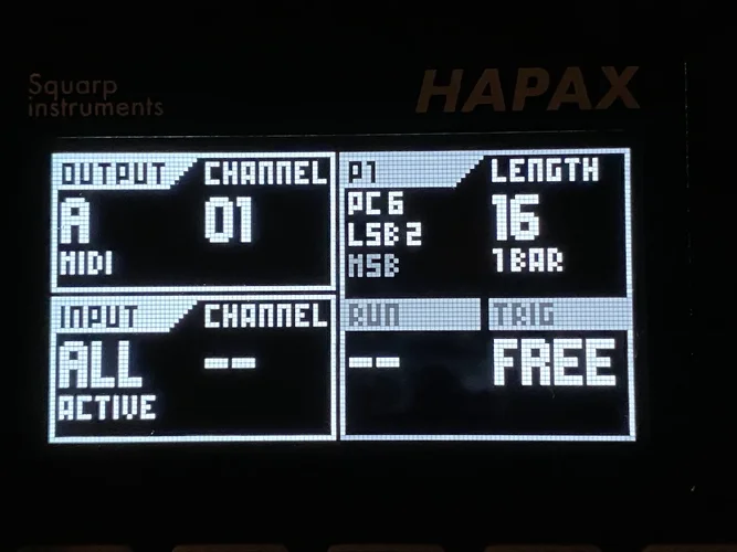

Weiss grad gemand, wie ich bei der Automatopm "PC" (Program Change) Presets aus einem Synth ansprechen kann, die in mehreren Bänken verteilt sind?
Ich steuere z.B. den Korg Minilogue XD, aber die PC Werte nimmt der Minilogue nur bis 100 an. Wenn ich beim HAPAX einen Wert über 100 einstelle, schaltet der Minilogue nicht mehr um.
Der Minilogue ist vielleicht auch ein Sonderfall, weil er keine Bänke zu haben scheint, sondern einfach 400 Presets in 1 Bank. Beim Summit sieht das anders aus, der hat 4 Bänke a 127 Presets. Aber wie kann ich die Bänke B, C und D ansprechen vom Hapax aus?
Bank Select schicken. Schau Dir mit einem MIDI Monitor an, was der Summit auf welchem Kanal sendet, die Nummer war iirc um 1 differierend, also bei 000 wurde 001 geschickt oder ähnlich - hab meinen Summit nicht mehr.
Geht allerdings dummerweise nur innerhalb des Single-Modus, es gibt keine Möglichkeit, auf die Multibanks zu wechseln, jedenfalls nicht per Bank select, sondern nur per Sysex, außer sie hätten das inzwischen per Firmwareupdate behoben.
Kann ich das auch pro Pattern hinbekommen? So wird ja der Program-Change für die ganze Spur gemacht. Ich würde aber gern den ProgramChange in jedem der 8 Patterns einer Spur individuell festlegen. Habe es mit der Automation "NRPN" und dann LSB = 1 oder 2 versucht, aber das klappt leider nicht.
klar jedes pattern hatte doch seine eigenen settings .. einfahc im pattern screen aufs pattern drücken und die selben Einstellungen verwenden
wird immer dann gesendet, wenn das pattern getriggert wird - also nach der Änderung musst das pattern einmal anwählen
