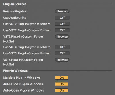

Doch geht in Ableton*:
Oder ich habe das eigentliche Problem nicht verstanden?

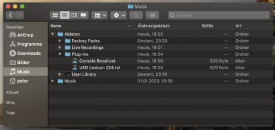

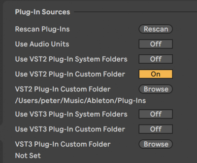

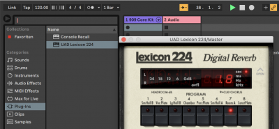

Ich hab mal noch was probiert und beim Mac geht das ganz gut mit Bordmitteln. Ich hab einen neuen PlugIn-Ordner, z.B. unter ~/Music/Ableton*, angelegt und mal testweise 2 UAD-PlugIns als Alias (cmd-option beim Drag&Drop) in diesen Ordern geschoben. Dann hab ich Ableton gesagt, dass er diesen Ordner als Custom Folder nehmen soll. Scheint prima zu funktionieren. So bleiben die auf jeden Fall die Originale am richtigen Ort und man sieht im Ableton nur die PlugIns, die man dort sehen will.
