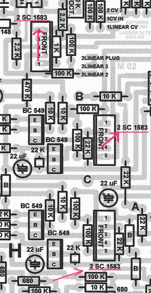

Ich werde nicht ganz schlau daraus, wo auf der Forum-VCF Platine die drei 2SC1583 verbaut werden sollen.
Es sind keine Löcher in der Platine an der Stelle, an welche das Bauteil gepflanzt werden soll:

Du hast da wo auf dem Bestückungsplan das Rechteck und der "Front"-Druck ist, keine Löcher?
Dann einfach bohren. :wink:
Es sind lediglich keine Löcher für die drei 2SC1583 vorhanden, alle anderen sind da.
Mir ist nicht klar, wo ich die drei 2SC1583 verbauen soll.
Der Plan erklärt das (für mich) nicht.
Bei den Anschlüssen die ich im Bild umrahmt habe, geht es mir darum, ob Ihr da auch Stiftleisten verwendet habt.
Na, in den Rechtecken an den Pfeilen, die Du gemalt hast.
Wo halt wie gesagt "Front" drin steht (gemeint ist die Frontalseite vom 2SC1583) und die Nummern der Beinchen (1 bis 5).
Daaaaaanke,
jetzt wird es langsam klar.
Ich dachte, dass diese "Front"-Zeichen Steckverbindungen zur
Frontplatte sind.
