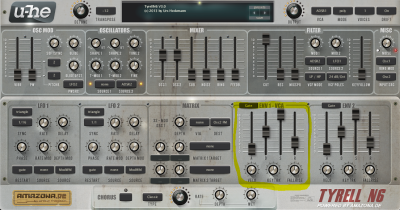

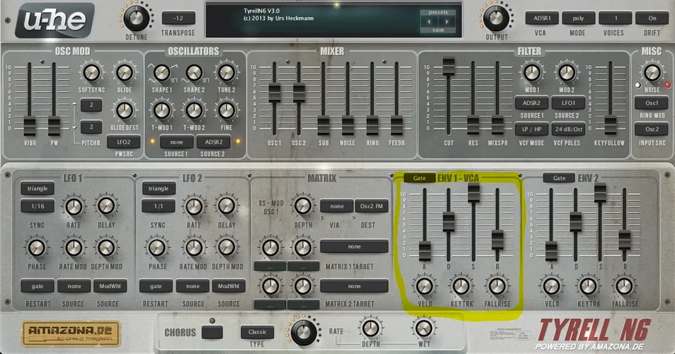

Wolfsgesicht schrieb:
Ich hab mir gestern Tyrell runtergeladen und ausprobiert, finde dort aber schon nicht die AMP Envelope Einstellungen.. :? B
Ich musste da auch viele Microsekunden suchen :D VCA = Voltage Controlled Amplifier. Diese VCA ENV kannst als Quelle für Modulationen mit ADSR1 angeben die ENV daneben mit ADSR2. Bitte korrigiert mich, wenn ich falsch liege. Ich habe nur kurz damals mit dem Tyrell gespielt, da ich dann schnell Diva haben wollte.
Aaah! Und wo ist der Unterschied zwischen AMP und VCA?
  • #79
Ein VCA kann ein Eingangssignal verstärken(A = Amplifier), wie doll(C = Controlled) sagt die Steuerspannung(V = Voltage). Ein AMP ist einfach auch nur eine Bezeichnung für einen Verstärker. Nun kann man diese Steuerspannung für den VCA auf viele Arten bilden. Eine Art ist die Hüllkruve(ENV = Envelope). Die stellt eine Steuerspannung zu Verfügung die sich mit der Zeit ändern kann. Die Parameter dieser Änderungen nennen sich in der Regel A =Attack, D = Decay, S = Sustain und R = Release. Damit die Hüllkruve weiß wann sie anfangen soll, also wann sie in die Attack-Phase gehen soll, wartet sie auf ein Gate(auch eine Spannung), was in den meisten Fällen einfach durch das Drücken der Keyboardtaste angelegt wird.
In den meisten Synths ist nun diese Hüllkurve und der VCA als ein Modul zusammengefasst was sich dann einfach ENV, AMP ENV, ADSR, VOL ADSR oder sonst wie nennt. Da musst du immer ein wenig schauen wie das da genannt wird. Wenn dir irgendwelche Begriffe hier unheimlich vorkommen solltest du wirklich dir die Grundlagen der subtraktiven Synthese anschauen, dort den Bereich mit Hüllkurve+VCA.
