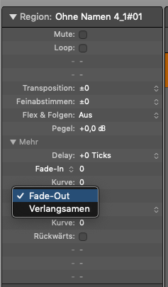

Das könnte man mit Pitchbends oder gezielt eingesetzten Portamento Effekten wahrscheinlich hinbekommen.
Ich vermute aber eher, dass das Effekte sind, die nachträglich in den Audio Regions gemacht wurden. Oder mit automatisierten Plugins, die diese Tape Stop/Start Effekte machen.
Präziser gesagt, mit der Fade In/Out Funktion der Audioregionen in Logic, wenn man sie auf Beschleunigen/Verlangsamen einstellt.
Wie gesagt, nur eine Vermutung - aber so würde ich das mal probieren. Synth bouncen und dann editieren.
Vielleicht sind die Techniken auch gemischt eingesetzt. Das "Hochziehen "mit einem Portamento/Glide und das nach hinten Abfallen mit der "Tape Stop" Technik.
