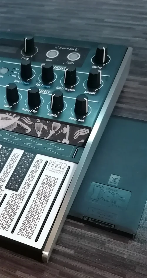

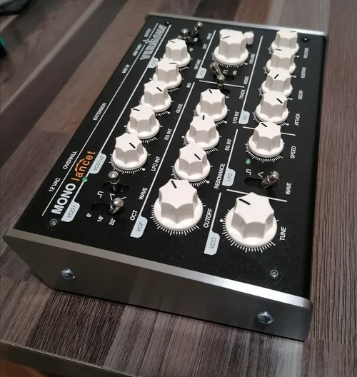

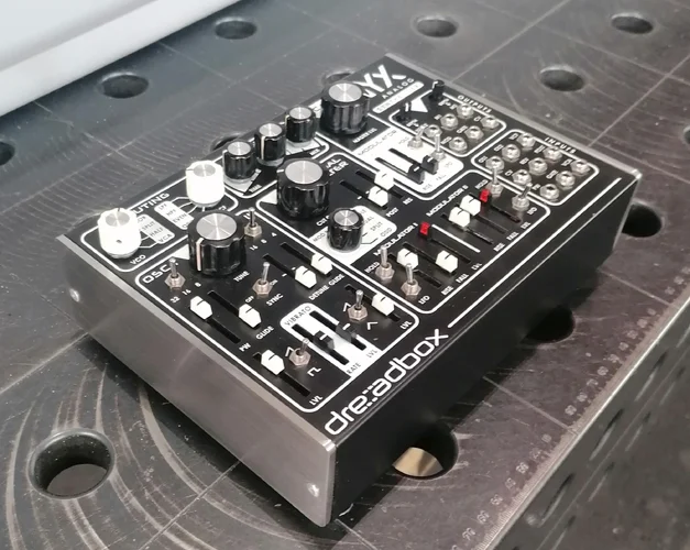

würdet Ihr für sowas geld ausgeben?
marcos
und wenn ja wieviel?

30-80 Euro würde ich dafür pro Paar ausgeben. Je nach Größe eben (Gibt ja auch noch größere Teile, wo das Sinn ergibt). Ist das Aluminium oder Stahl?
Ich tue mich immer schwer mit Seitenteilen; vor allem, wenn sie aus Holz sind. Beim Arturia passen sie. An den beiden anderen Synths gefallen sie mir farblich nicht.
Bevor es an die Preiskalkulation geht, wäre noch die Frage nach Material, ob sie entgratet sind und warum die Schraubenlöcher nicht mit einem Kegelsenker bearbeitet sowie mit Senkkopfschrauben befestigt wurden?
Da die Seitenteile nur dem optischen Tuning dienen, sollte das noch drin sein. Wenn dann alles stimmt, würde ich sowas in schwarz als Ersatz für das Holz bei meinem Sequential Rev2 kaufen.

Zur Ausgangsfrage: Nein. Auf keinen Fall.
M.i.a.u.: Rolo, dcp und ganje
Ich würde sie kaufen, wenn sie mehr als nur Deko wären. Zum Beispiel, wenn sie die Geräte anwinkeln würden. Wäre aber nicht bereit viel dafür zu bezahlen.
Ich bin froh, wenn ich alles Gear in schwarz bekomme. Farblich nicht passende Seitenteile würd ich also nicht dazu kaufen.
Ich muss aber sagen, dass diese Seitenteile optisch den Synth schon etwas wertiger machen.
ein pult ist ein pult ist ein pult ist ein pult kommt mir nicht ins haus. auch nicht mit aluminium.
Nein. Ja, wenn sie eine Funktion erfüllen würden (Stand). Preis abhängig vom Instrument, vermutlich dann so 10 bis 15% .

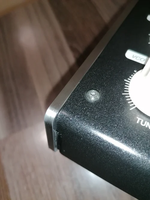

danke für deine Antwort. in der Größe des mono lancet würden 40 euro den material und Zeitaufwand entsprechen. es handelt sich um edelstahl v2a aus der Lebensmittelindustrie.
was eine total andere optik und haptik hat als aluminium. alu wirkt billig, edelstahl hingegen sehr wertig. Leider is meine camera zu schlecht um das ein zu fangen. hier mal der Versuch eines detailbildes...

ah, jemand vom Fach 😉👍...
auf die kegelsenkungen(die inkl. passenden schrauben natürlich viel besser ausehen würden) wurden aus Gründen der Passgenauigkeit verzichtet.
da das komplett Handarbeit ist hab ich immer ein paar zentel mm Toleranz und wie du ja weißt zentrieren kegelsenkungen sehr stark, was bei der kleinsten Ungenauigkeiten einen schiefen sitz am gerät zur Folge hätte.
kann sowas durchaus passend den rev2 bauen schwarz wäre auch kein Problem... kegelsenkungen hingegen schon😉
Wegen solchen Aussagen wurden schon Menschen verletzt.
Welche Lebensmittelindustrie stellt Edelstahl her und welcher V2A soll es denn sein?
Klingt als ob du nicht der Richtige für die Herstellung dieser Seitenteile wärst.

War wohl zu direkt heute früh :guckstdu:
Dachte, dass der erste Teil als Humor erkannt wird. Ist ne Berufskrankheit auf V2A aus der Lebensmittelindustrie so zu reagieren 🤷‍♂️
Hättest zumindest die Fragen beantworten können. V2A ist eine Gruppe von unterschiedlichen Werkstoffen. Kann Vieles sein. Lebensmittelindustrie ist kein Anhaltspunkt.
Wenn du nach jedem unpassenden Spruch gleich das Handtuch wirfst, kommst du nicht weit. Die Löcher genau auszumessen und die Schrauben zu versenken ist nichts Unmögliches. Versaue paar Teile und irgendwann hast dus drauf, statt es komplett zu meiden und lieber herausstehende Schraubenköpfe zu verkaufen.
Alles was ich sagen wollte war: Wenn du schon was machst, dann richtig.

Find sie auch recht gelungen. Senkschrauben würden das ganze aber wirklich perfekt machen.
Geld ausgeben würd ich nicht für. Finds auch schön, wenn die Instrumente so bleiben, wie sie sind.
Auch noch mein Senf: Sieht super aus (JP8 und JP6 lassen grüßen). Senkkopfschrauben sind allerdings ein Muss.

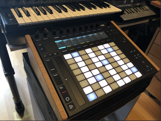

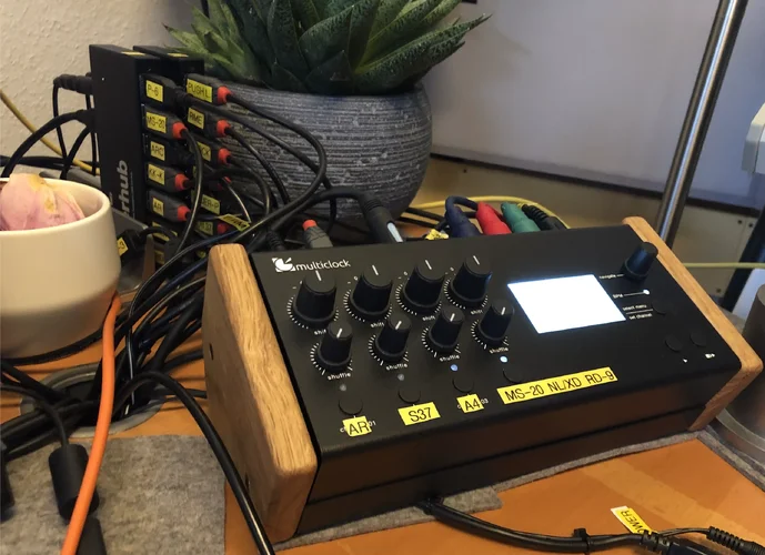

Hallo Marco,
ich würde einfach mal bei e*-Kleinanzeigen ein Inserat einstellen mit deiner Preisvorstellung und möglichen Modifikationen für versch. Geräte / Instrumente.
Dann siehst du ja wie das ankommt.
So bin ich auf einen Kollegen gekommen der mir schon einige schöne Stands für mich gebaut hat - ich steh auf Holz. ;-)
Die Möglichkeit verschiedene Winkel auf Wunsch umzusetzen finde ich dabei wichtig, dann ist es auf jeden user zugeschnitten.
Und es sollte die Möglickeit geben auch noch einen Decksaver draufsetzen zu können wenn gewünscht.
