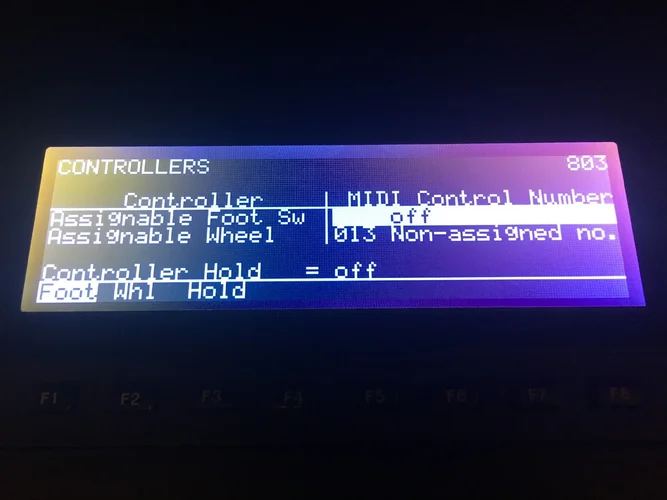

mal eine neue Frage.
was ich auch ewig nicht hinbekomme, ist, mit dem Modulationsrad 2 die Filter zuzuordnen, wenigstens erstmal einen, so dass man durch die Spielerei am Mod2 schöne Sweeps und Texturbewegungen spielen lassen kann. ich hab einfach alles durchprobiert, ich kriegs nicht hin. hat jemand ne Crashkurs-Kurzinfo-Anleitung mit was ganz simplem? Ich hab ein AFM poly bzw. 2 AFM Poly Patch.
  • #66

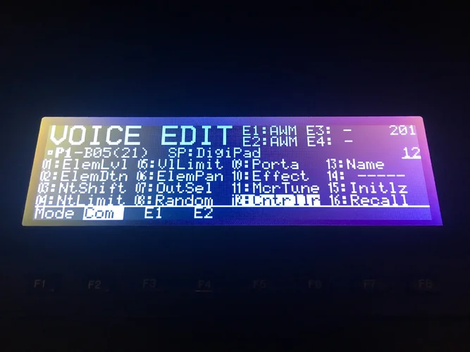

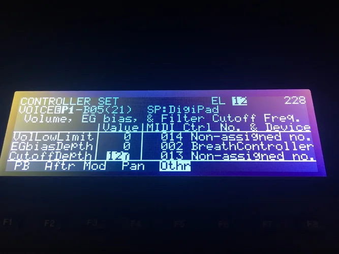

1. Utility Menü Controllers
Assignable Wheel auf 13 stellen
2. Voice Edit Controllers Othr
CutoffDepth auf 13 stellen
Läuft.

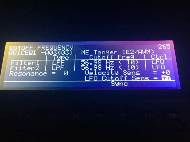

hab ich. läuft nicht.
das ist es ja.
Edit: ich seh aber grad dass du 2 AWM's hast, und keine AFM, so wie ich.
Geht das nur bei AWM Elementen? Hab ich da generell etwas übersehen?
  • #68
Du musst im Filter Menü in der Spalte Ctrl auf LFO stellen und den LFO Cutoff Sens auf z.B. +7 stellen.
Das funktioniert definitiv!

danke dir, genau das war es gewesen. es stand auf EG. dann läuft das natürlich nimmer!
:D
jetzt aber.
herrlich für so Ambientstücke.. langsame Sweeps, bei ner LFO von 1. schade, dass es nicht 0.5 oder so gibt.

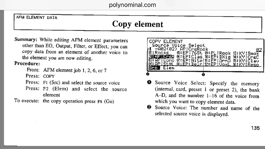

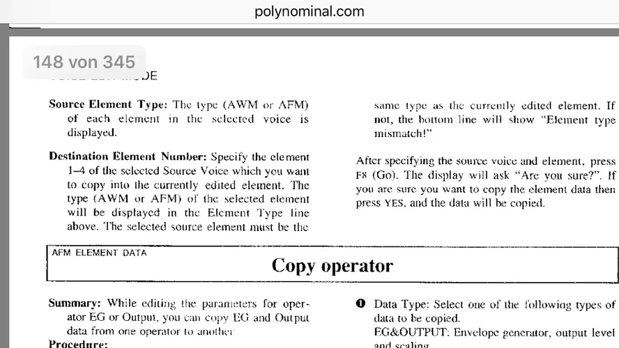

  • #81
Genau das will ich. Prima, dass das geht. Wie genau geht dieses Kopieren? Über ein Utility Menü oder direkt im Voice Edit Mode?

Die Rom Samples sind natürlich andere...
Und es gibt ein Sample Ram.
Was ich mich hierbei frage ist, ob man Sample RAM heutzutage noch wirklich nutzt oder ob dies letztlich nicht doch von der Handhabung mühselig ist, dass man dies erstmal toll lesende Feature vernachlässigen kann ?
  • #88
Ich bin ja was die FM betrifft eher Purist, aber so ein AWM Element als Modulator kann schon interessante Ergebnisse bringen, vielleicht auch wenn man gezielt 'ne eigene Wellenform/Sample einsetzt.
