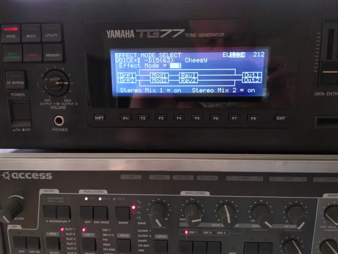

Die neue Hintergrundbeleuchtung wird einfach über die alte rübergeschoben und angelötet. Die alte wird vorher an den Kontakten abgezwickt bzw. mit einem Cutter abgetrennt. That´s all! Habe ich bei meinem TG77 so gemacht!
Das wäre dann die 'einfache' Variante - statt eines neuen Displays mit LED-Hintergrundbeleuchtung die EL-Folie wie beschrieben tauschen - (sofern das alte Display noch in Ordnung ist!). Allerdings bemängeln viele Besitzer ein höherfrequentes 'Fiepen' (nicht im Audio-Weg), welches vom Inverterteil für die Leuchtfolie stammt. Die Frequenzen liegen so zwischen 400 Hz bis 1,4 kHz - also im gut hörbaren Bereich. Sollte das auftreten, entweder den SY-eigenen Inverter totlegen und einen passend zur Leuchtfolie mitgekauften neuen Inverter einbauen, oder, wie ich's bei meinem SY99 auch gemacht habe, ein gänzlich neues Display (da das Originalteil 'teildefekt') einbauen:
https://yamahamusicians.com/forum/viewtopic.php?f=55&t=5973#p29498
Da sieht man auch mein altes Display mit ausgefallener rechter Seite - vermutlich durch den Defekt der beiden kleinen Elko's auf der Rückseite verursacht... WENN also nur Leuchtfolientausch, dann bitte gleich die beiden Elko's kontrollieren - am besten prophylaktisch tauschen, dann habt's Ruhe :)

Mein Display fiept zwar nicht aber es leuchtet nicht mehr sehr hell. Hab mich für die teurere Variante entschieden und ein komplett neues Display bestellt(weisse Schrift auf schwarzem Hintergrund). Die Variante mit neuer EL-Folie schien mir zu fummelig.

Kurzes Feedback zur Hochkantbatteriehalterung: Ich habe sie gerade erfolgreich eingebaut, Platz zwischen den beiden Boards wäre auch locker im TG77 gewesen, allerdings passt der Lochabstand nicht. Es waren aber zwei ca. 10cm lange Kabel im Lieferumfang, sodass ich die Batterie samt Halterung einfach an die Gehäusewand geklebt habe ;) Jetzt fehlt mir nur noch das neue Display, das ist noch auf dem Postweg aus Grossbritannien...

So, das neue Display ist jetzt auch eingebaut. So macht es endlich Spaß, an dem Teil herumzuschreiben
