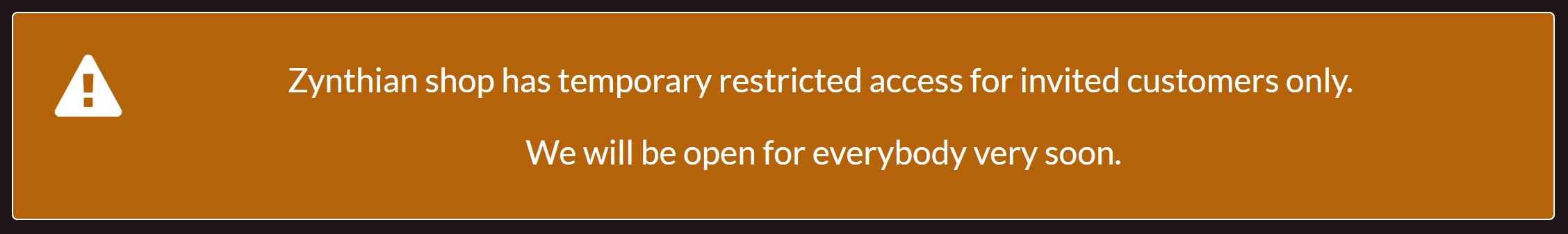

Dies allerdings aktuell noch mit der folgenden Einschränkung:
Aktuell sind bestellungen lediglich über eine Einladung möglich. Erläuterungen hierzu lauten wie folgt:
You can read the blog post about this;
And visit the shop to buy, ONLY WITH INVITATION:
OK! I’m listening your thoughts: Why is not the shop open to everybody?
Let me explain:
Although we have carefully tested the V5 kit and the building tutorial, we can’t be totally sure of not forgetting something, specially regarding the building tutorial. To avoid headaches, given the huge demand we expect, we prefer to open the shop in a controlled way, so we can react and fix any issue before the ball becomes too big. We don’t want to die of success!
So those of you wanting to buy now and help us to get the feedback we need, please, ask me for an invitation by PM and i will add your email to the list.

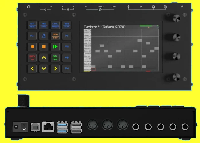

Ein bisschen wie eine Akai MPC Live in der Optik. Toll sind die Host Anschlüsse. Hat auch ein bisschen was vom Mayer MD900 in der "Art und Weise" aber nur bei der technischen Basis, nicht aber bei dem was und wie es ist.
Die Sammlung von verschiedenen Dinge hatten oft immer ein bisschen Pech, weil sie nicht "speziell" für etwas da sind. Zynthian v5.jpg
Das Teil kostet allerdings wirklich nur 500€ und kann sehr sehr viel. Es ist nur eben sehr sehr universell und daher anders als beim MD900 auch ein bisschen Open-iPad.
Wie seht ihr solche Projekte im Vergleich zu Synths wie dem MD900 (dazu gibts ein SequencerTalk Video)?
Ich frag' weil viele hier eher kritisch war bisher mit so etwas. Aber es ist halt auch mal aufgeräumt und kann mitgenommen werden.

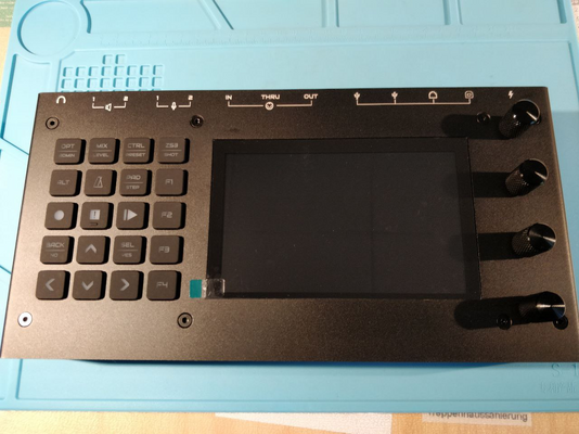

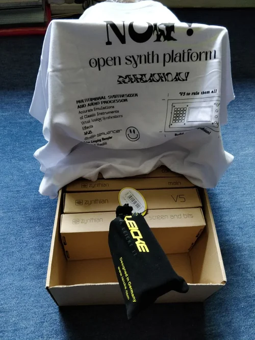

Alles dabei, was der Mensch benötigt... T-Shirt, Netzteil und der komplette Bausatz...

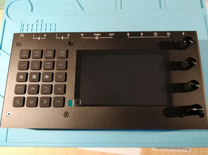

Der Zusammenbau dauerte knapp eine Stunde und fünfundvierzig Minuten, ganz entspannt und mit kleinen Pausen zum Dehnen und Strecken. Die Anleitung hatte ich mit im Vorwege zweimal durchgelesen, ist aber im Grunde genommen, selbstklärend. Die vielen Schräubchen sind allerdings schon sehr filigran...
Jetzt kommt der harte Teil, das Erstellen der SD-Karte mit der Software und die Konfiguration des Gerätes. Eine SD-Karte mit der entsprechenden Software habe ich noch von meinem letzten Versuch mit der Zynthian V4. Mal sehen, ob diese hierfür funktioniert. Viel größer wird die Herausforderung sein, dass Gerät zu konfigurieren. Hierzu habe ich auf der Wiki-Seite von Zynthian noch keine Angaben finden können.

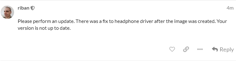

Im Admin menu gibt es einen Konfigurationseintrag „headphones“, so viel ich weiß. Schon probiert?
Im Admin-Menü unter Audio gibt es einen Eintrag Headset Raspberry, oder ähnlich lautend, welcher gesetzt werden kann. Das konnte das Problem aber nicht lösen. Das Signal über Headset ist vorhanden, aber nur lediglich marginal zu erahnen. Der Lautstärkeregler für die Kopfhörer ist voll aufgedreht.
Ich glaube, in diesem Threat werden einige Möglichkeiten dargestellt:
M.i.a.u.: SirAdrianFish
Der Thread behandelt den Kopfhörerausgang des Raspi, oder? Der ist auch nicht gut.
Edith:typos
Ich habe eben das Problem in den Zythian Discourse eingestellt (https://discourse.zynthian.org/t/v5-is-here/8250/23). Zum einen, weil sie dort mit dem Gerät und seinen Eigenheiten vertraut sind, zum anderen, weil ich mein Gerät während einer Testphase bestellt hatte und Sie darum baten, über die Erfahrungen zu berichten.
Aktuell herrscht aber noch Ratlosigkeit... :xenwink:

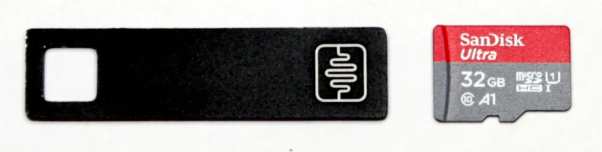

Vielleicht ja für den einen oder anderen (m/w/d...) von Interesse, da nicht offiziell dokumentiert:
DAS ist KEIN Flaschenöffner, sondern eine "Lasche", oder wie auch immer man das Teil nennen mag, welche dazu dient, die SD-Karte nach Einschub in den Schlitz zu "arretieren". Also der SD-Karte den letzten Stoß zu geben, bis diese durch einen leisen Klick im SD-Eischub-Schacht festgehalten wird.
Ich hatte es eine ganze Weile ohne probiert...
