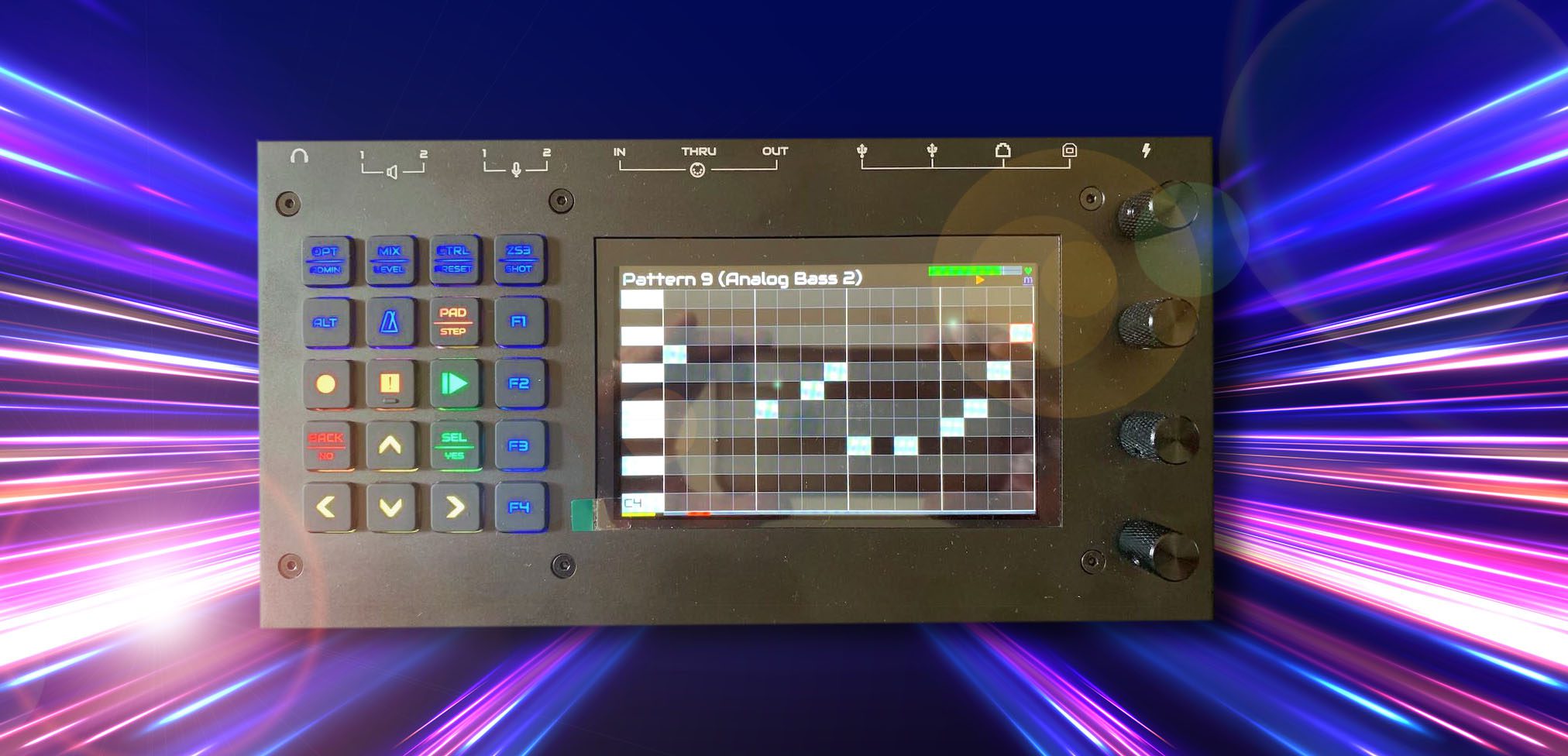

Zynthian KIT V5...
Meiner kam nach einer knappen Woche per UPS aus Spanien. Alles dabei, gute Qualität, fummelig nur bei Flachbandkabeln. Beim ersten Einschalten dauert es etwas bis man was sieht und der erste Start läuft, nicht erschrecken. Tolles Teil!

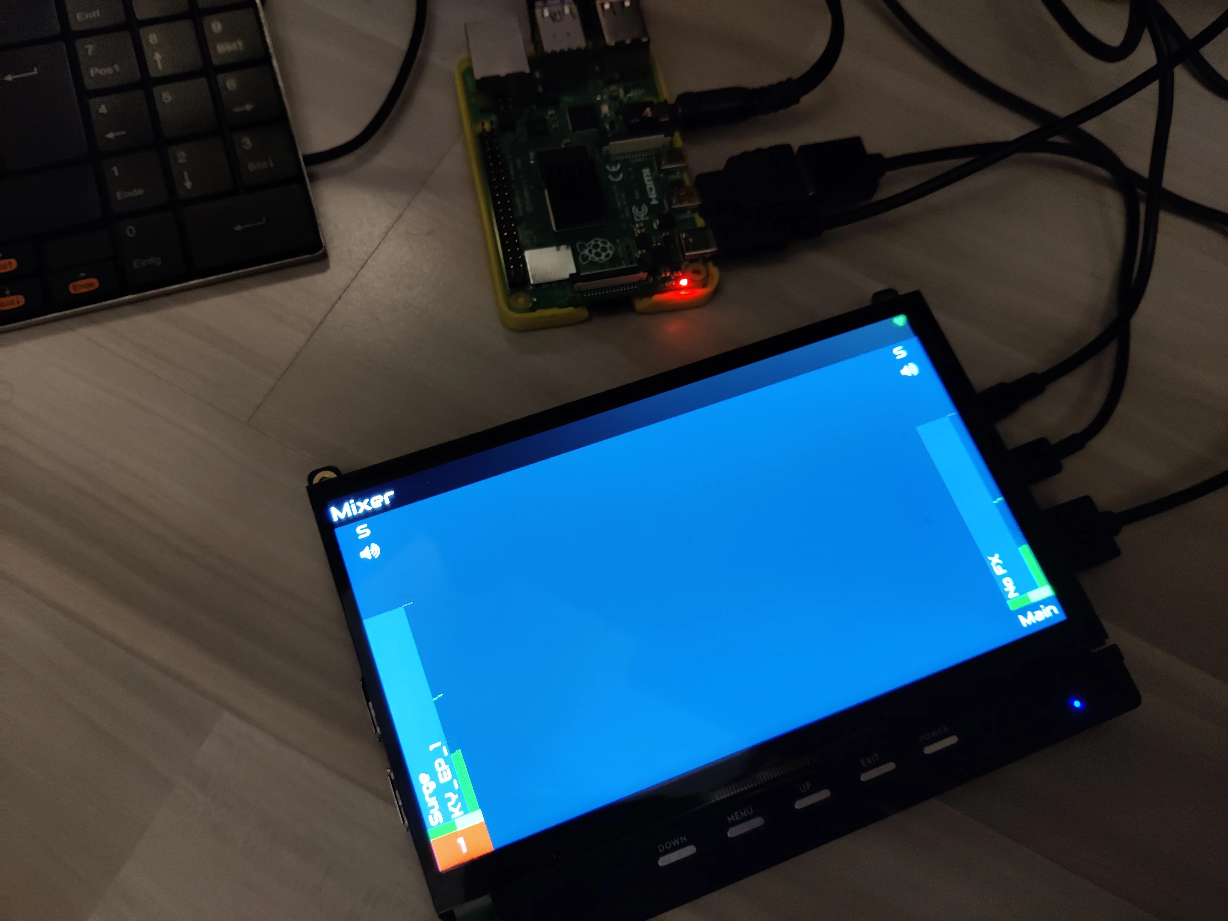

Ich habe das jetzt auch mal ausprobiert. Mal abgesehen von Touchscreen Problemen und soll da eine Maus funktionieren? Jedenfalls habe ich auch per USB Tastatur mal das ein oder andere Preset geladen. Das elementare Problem hierbei (mit Raspberry 4), dass die Latenz völlig inakzeptabel ist. Für mich völlig ungeeignet für live-Spiel. Locker 100-300ms ... Vielleicht mache ich ja was falsch?!

Ich habe ein Masterkeyboard per USB angeschlossen und beim ersten Rumklimpern gemerkt, dass die Latenz katastrophal ist. Wenngleich die Auslastungs-Anzeige rechts oben im grünen Bereich war. Wahrscheinlich kann man da jetzt noch mit Buffergrößen herumexperimentieren und ein bisschen was optimieren aber meine Intention war eigentlich, das als Groovebox (ohne Notwendigkeit eines PCs) und insbesondere den Sequencer zu nutzen, um mal schnell ein paar Drums und Bassline abzuspielen und dazu noch live zu spielen. Das ist mir aber alles zu viel Bastelei zum aktuellen Stand.
Ich suche aktuell ein MIDI-Interface in meinem Studio, dass dem Gerät einen MIDI-In spendiert. Das Scarlett 18i8 hat er nicht erkannt. Bisher läuft nur das MIDI-Keyboard von midiplus. Ich möchte einfach mal die Latenz über die DAW testen und ob man damit arbeiten kann.
Meine Erwartung wäre, und ich glaube das meinen die Vorredner auch mit ihren Vorschlägen, dass mit dem Anschluss eines billigen USB-Midi-Interfaces (wie man sie u.a. bei Thomann*, Amazon, etc... für ca. 15€ bekommt) an den Raspberry dann ein Midi-In zur Verfügung stehen sollte.
Dürfte aber an dem Latenzproblem nichts ändern.
Hast Du den Audioausgang vom Raspi verwendet, mit welcher Einstellung? Für eine ernsthaftere Nutzung würde ich das interne Audio nicht empfehlen, aber selbst dort sollte die Latenz niedriger sein.
  • #58
Laut diesem Thread im Zynthian-Forum (Sehr empfehlenswert) gibt es über den RaSpi Headphone Jack definitiv hohe Latenzen aus verschiedenen Gründen und es wird eine Soundkarte empfohlen. Bei richtiger Konfiguration sollten keine so extremen Latenzen existieren.
Vielleicht hilft das.
