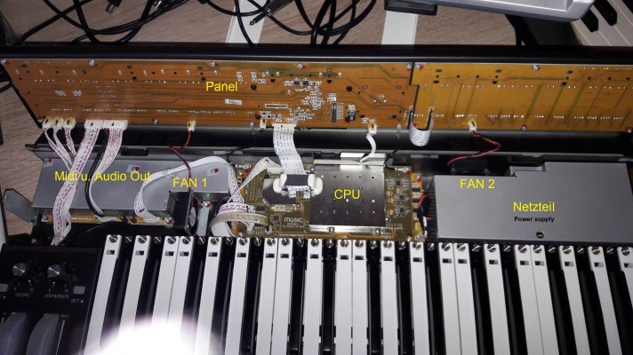

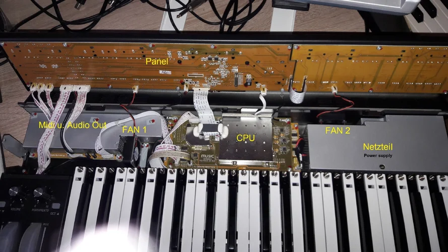

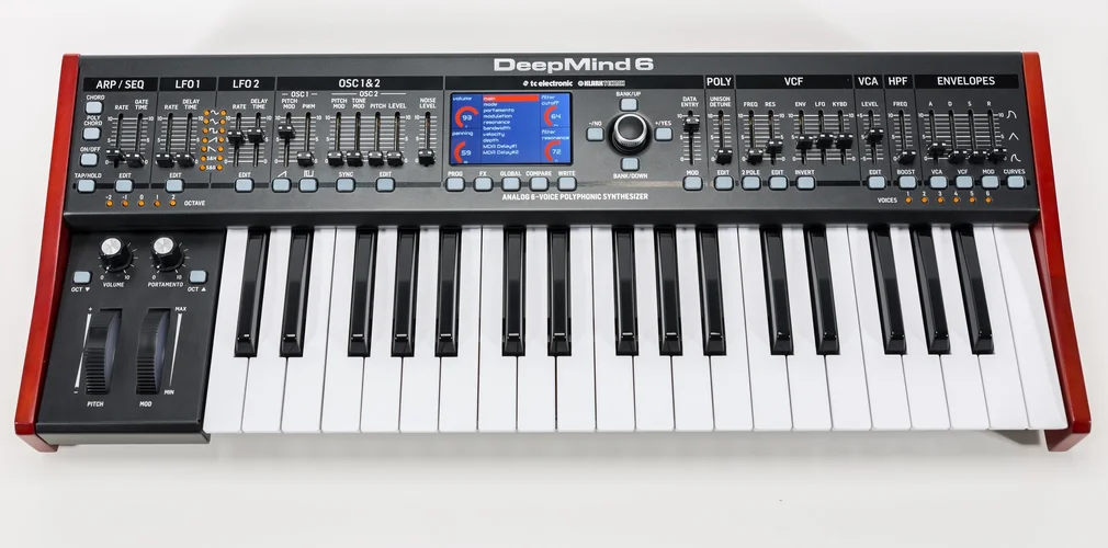

  • #100
Ich habe ernsthaft den Gedanken, ob ich den Zynthian nicht in meinem DeepMind 6 einbauen soll. Ein Teil der Elektronik kommt raus und dafür der Raspi und ein neues Display rein.
So könnte mein ZynDeep nach dem Umbau ausehen..
DeepMind 6 von Innen
Schaun wir mal..
Gruß Rolf
  • #101
Wenn es machbar wäre, dass man mit einem Schalter entweder den DM oder den Zyn hochpowern kann, um einen von beiden zu nutzen, wäre das richtig Cool. Das Problem, das ich da sehe, ist dass es kein Displayboard gibt, somit Teile des DM unter Strom sein müssten, um den Raspi am Display des DM zu betreiben. Und dann noch die DM Effekte dahinter, das wäre perfekt. Aber das dürfte ein größeres Vorhaben werden. Trotzdem viel Glück und halt uns auf dem Laufenden, könnte ja klappen, wenn Corona noch 2-3 Jährchen anhält. ;-)
  • #102
Klappt schon wegen dem Display nicht. Das alte Display, Audioboard und Netzteil fliegen raus. Dafür kommt ein 4" Zoll TFT und Raspi 4 mit HIFIBarry DAC+ ADC rein.
Ein Teil der Schiebepotis und Tasten werden für die Steuerung über die Raspi GPIO Schnittstelle abgefragt. Der Midi Controller im DeepMind 6 wird über USB mit dem Raspi verbunden.
Soweit die Theorie.. 🤔

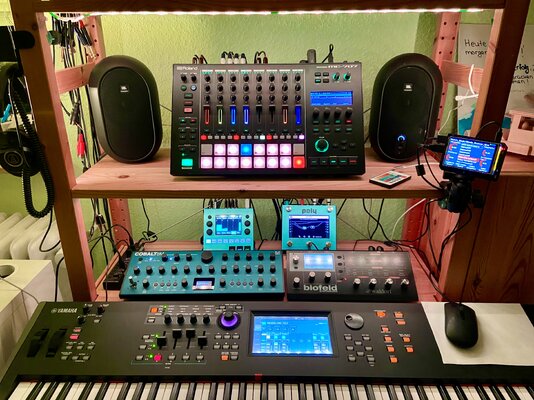

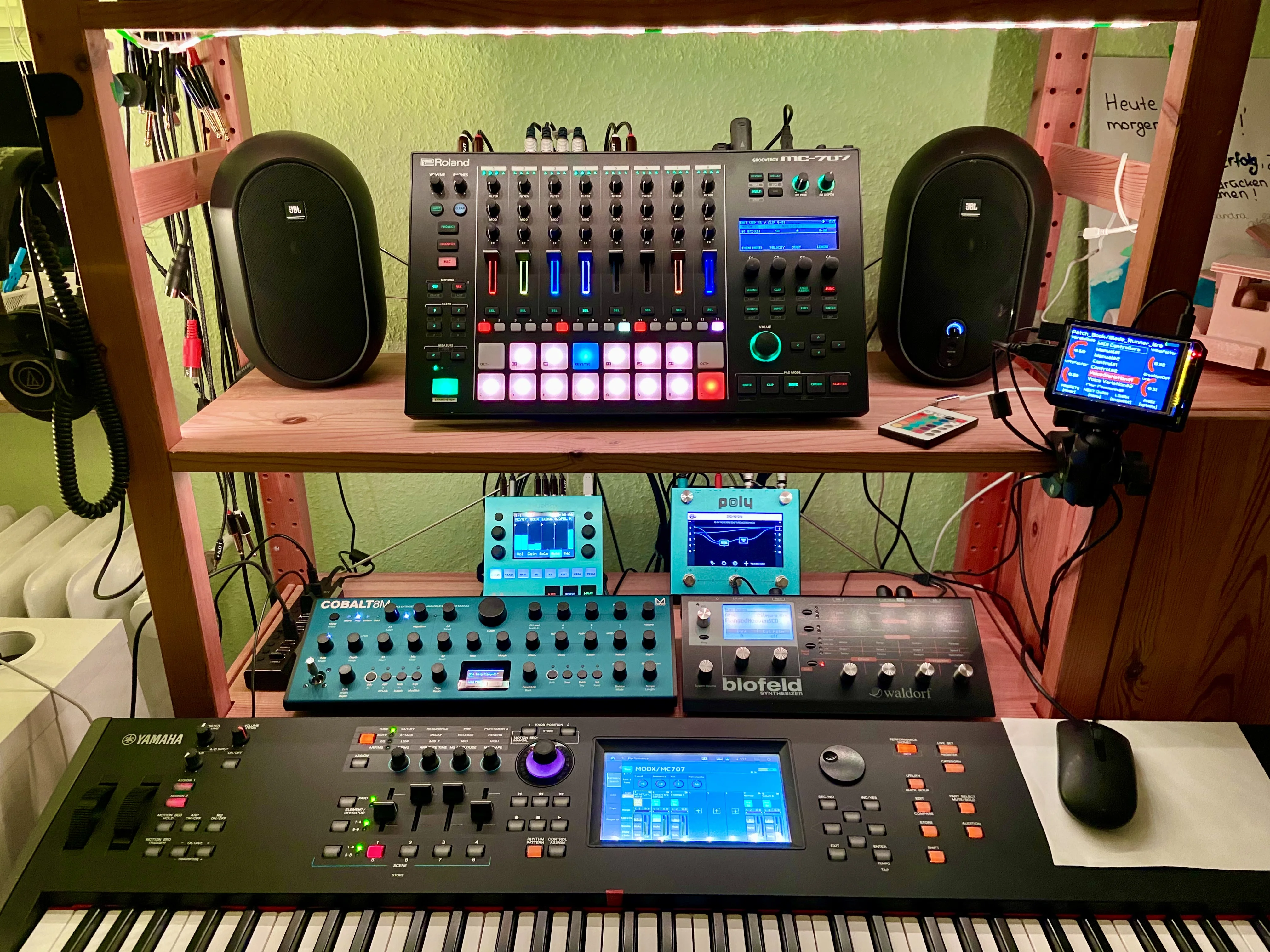

Hallo zusammen, läuft die Software auch auf einem nackten Raspberry Pi 4, an dem ich ein class-compliantes Audio/MIDI-Interface anschließe? Also auch ohne Touchdisplay? Ich will vorerst nur mal damit herumspielen …
  • #106
Headless geht. Steuerung wäre dann über Midi oder PC Keyboard. Ist nur ist es schwierig zu sehen was du ausgewählt hast. Als solltest du irgend ein Display haben (VNC oder HDMI)
Ich hab hier nen RPI4 ein kleines Waveshare für 35€(https://amzn.eu/d/ckuXfUR), ne Mause und als A/D mein MODX oder MC707. Die erste Combo nutzte ich am liebsten. Ist besonders für Effect routing und Sequenzing praktisch.
M.i.a.u.: klangsulfat und Gisel1990
  • #107
Danke für die Infos. Ich hatte mich damals missverständlich ausgedrückt. Ich hab natürlich schon einen Monitor am RPi hängen, aber halt keinen Touchscreen. Also kann ich Zynthian zum Ausprobieren auch per Maus bedienen?
BTW, schönes Setup, das auf dem Foto zu sehen ist. Wie sind so die JBL-Lautsprecher? Die hätte ich fast mal gekauft, aber die Rezensionen waren ziemlich widersprüchlich. (Sorry für OT)
  • #108
ja das geht super mit der Maus. Das scroll rad wird auch super eingesetzt.
Danke. Ich musste mich verkleinern - die JBL 104 hatte ich noch übrig. Meine 305 hab ich meinem Sohn fürs sein Studio gegeben. Ich mag sie aber für dieses Setup sehr. ich hab damals 100€ neu dafür bezahlt. Klang fürs Jammen ist gut und die Ausstattung super.
