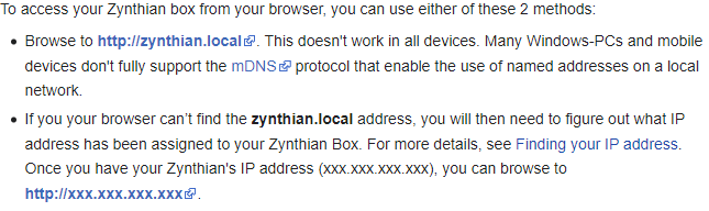

  • #132
Du kannst in der webconfigseite einen vnc server starten, da hast du dann einen Desktop mit shell. Oder du verbindest duch per ssh
  • #133
Ja, aber wie rufe ich die entsprechenden Instanzen auf? Gibt es hierzu beim Start eine spezielle Tastenkombination? In Zynthian gibt es hierzu keine Möglichkeit, ein entsprechendes Fenster aufzurufen - daher auch eingehend meine Frage.
  • #134
Hier müsstest du alles finden:
Du müsstest die konfiguration evtl. über das Netzwerk von einem anderen Computer aus machen. Das ist der vom system vorgesehene weg. Man kann nich alle Einstellungen über die UI machen.

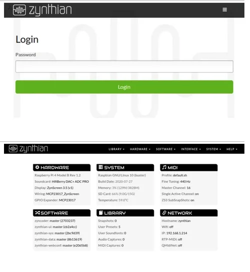

Es gibt keine automatische Erkennung der Soundkarte.Vermutlich mußt Du die im Web Conf erst einstellen, vielleicht hat ja schon jemand ein Preset dafür erstellt. Und nicht vergessen, das LAN Kabel muß zwischen Raspberry und Router.
M.i.a.u.: SirAdrianFish
  • #137
Es gibt keine erkennung der soundkarten. Man muss die in der Webconfiguration einstellen. Diese Webconfigfseite ist wichtig für die Grundeinstellungen.
Mit den unterstützten Geräten öäuft es aber stabil. Das team kann sich wohl nicht um jede variante kümmern die irgendjemand mal zusammelgelötet hat.
Habe auch den Eindruck das System wurde mit den HifiBerry KArten entwickelt.

Durch einen Hinweis aus einem Nachbarforum bin ich darauf aufmerksam gemacht worden, dass die Soundkarte InnoMaker Raspberry Pi HiFi DAC HAT PCM5122 HiFi DAC keine gänzlich unbekannte ist und es hierzu im Zynthian Forum bereits einen Thread mit einer Lösung gibt:
Nachdem sich der Zugriff auf das Webinterface vom Raspberry Pi 4 anfangs etwas schwierig gestaltete, hat dann die Konfiguration der Soundkarte umso reibungsloser funktioniert. Ohne die Daten für die Konfiguration wäre ich allerdings aufgeschmissen gewesen.
Vielen Dank für die Unterstützung.

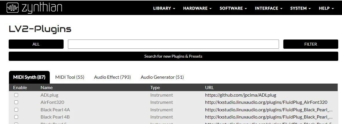

Weiß jemand, wie das mit den PugIns funktioniert?
Einfach auswählen, dann auf SAVE klicken? Sind das kostenfreie oder kostenpflichtige PlugIns?
  • #142
Ich habe ihn nicht griffbereit, ich glaube erst Search for new Plugins, dann auswählen und save, dann vermutlich rebooten. Bis auf Pianotheq sind alle kostenfrei und Opensorce.

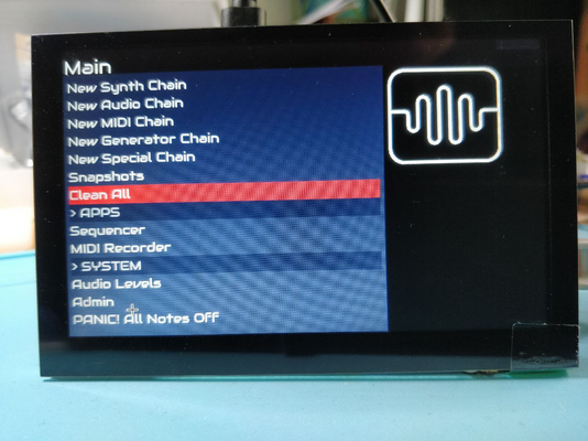

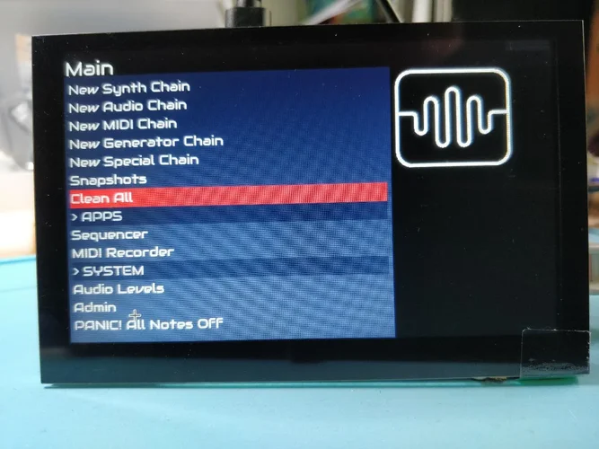

Hat hier schon einer den Zynthian V4 Headless mit einem MIDI-Controller zum laufen gebracht?
Da ich die Bedienung der Software per Touch-Screen eher unbequem ist, habe heute einen Versuch gestartet, die vier Encoder mit dem Faderfox E4 zu verbinden, was aber leider nicht funktioniert hat. Die Beschreibung zum Thema MIDI-Learn [https://wiki.zynthian.org/index.php/Zynthian_UI_Users_Guide#MIDI-learning_.2F_binding] weicht leider in einzelnen Punkten zur Praxis, also dem IST-Zustand, ab. Außerdem ist diese recht rudimentär gehalten.
Im Ausgangsbildschirm werden von den vier Encodern, lediglich drei mit einem CC MIDI Zahlenwert unterhalb der Faderkreise angezeigt. Bei Panning fehlt dieser Wert komplett. Die anderen drei Zahlenwerte werden anders dargestellt, als in der Anzeige. Bei mir steht dann 1#7, 1#74, 1#71, anstelle von 7, 74, und 71 - was aber vermutlich keinen unterschied macht.
Gehe ich in den Lern-Modus werden unterhalb der vier Encodern grünen Doppel-Fragezeichen angezeigt. Bewege ich einen der vier Encoder, z.B. Volumen, dann sollten die Fragezeichen eigentlich gelb umspringen, was aber nicht passiert. Laut Anleitung wäre hiermit der MIDI-Lern-Prozess abgeschlossen.
Der Faderfox E4 wird vom Zynthian Headless erkannt, d.h. wenn ich an einem der Encoder drehe, dann wird im Dislay des Touch-Screen jeweils ein M für MIDI-Signal anhezeigt.
Im Zynthian Forum bin ich zu dem Problem bislang nicht fündig geworden.

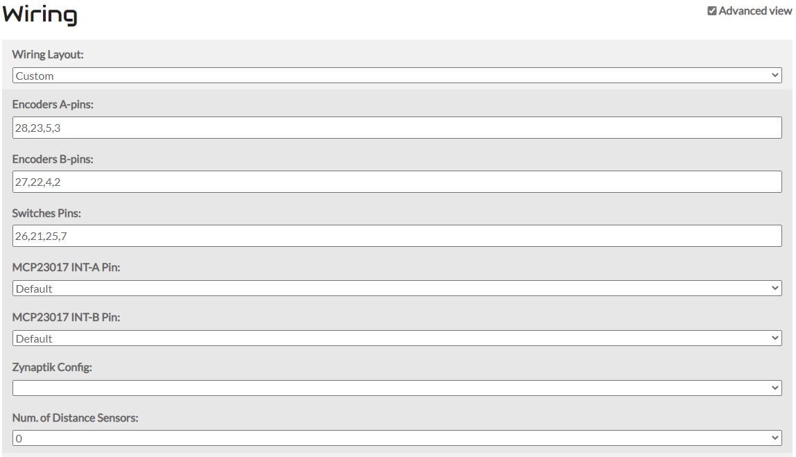

Ich habe das noch nie ausprobiert, und habe momentan auch keine Ethernet Buchse frei - aber: Midi Learn ist vermutlich der falsche Weg - das ist gedacht um die Synths + FX von außen über Midi zu steuern. Für die Steuerung des Zynthian selbst brauchst Du vermutlich CUIA, weiter unten im Dokument ist die Steuerung über Midi beschrieben. Keine Ahnung ob die Encoder selbst - bzw. die Drehbewegung über CC - simuliert werden können, vermutlich wird auch ein bestimmter Midi Steuerkanal benötigt.
  • #145
Hier hatte ich jetzt mal testweise zwei aufgeführte Werte aus der Liste händisch über das WebInterface in den Faderfox eingegeben, was aber auch nicht funktioniert hat. Evtl. funktioniert die Kombination der beiden Geräte auch einfach nicht. Ich meine zu erinnern gelesen zu haben, dass es bei einzelnen Controllern zu Problemen kommen kann.
