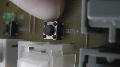

Ich hab noch Garantie, allerdings will ich das gute Stück mit dicken Pads, JJOS und Platte nicht durch die Gegend schicken.
Kann mir jemand sagen, welche Taster das sind? Würde den kaputten Taster nämlich lieber selber tauschen.

du kannst doch einfach das akai os wieder draufspielen und fertig - taster wechseln und hinterher wieder jjos drauf = der code wird intern gespeichert.
wenn die allerdings die mpc komplett neu fläshen ist das jj hin ... ich tausche taster selber :?

da du das thema jetzt wieder aufgegriffen hattest habe ich heute aus aktuellem anlss sozusagen mal meine restlichen taster gewechselt. waren 10 stück und hat mit ein/ausbau genau 1h gedauert :phat: naja ich hab das ja nun schonmal durch. wenn man das mit dem auslöten erstmal kapiert hat geht das ratzfatz - ich bin da auch nicht zimperlich = ich nehme nur den großen lötklumpen weg und hebele von der anderen seite die taster einfach raus. die kleinen kontakte geben dann nach ... neuer taster rein und wenn alle neuen drinne sind reinlöten und anschließend alle neuen lötpunte noch mal kurz rundlaufen lassen = fertsch :mrgreen:

stimmt! selbstlöten der taster geht an der mpc wirklich einfach.

nehme die gnaz einfachen von conrad - mal sehen wie lang die halten werden = gehen auf jeden fall leichter als die origs

Zum Bestellen bei HBE sei gesagt, daß es da einen Mindermengenzuachlag für Einkäufe unter 30€ gibt, von daher sollte man sich beim Bestellen von diesen Tastern zusammentun.
Ich hab gerade welche bestellt gehabt, kann aber noch nicht abschätzen, wieviele übrig bleiben. Falls ja, gebe ich gerne welche davon ab.
Bitte dran denken, daß es 2 verschiedenen Taster gibt, die großen und die kleinen. Das alles steht aber im anderen Thread ausführlich beschrieben.
@sägezahn: ähem. Die Taster sind Centartikel und nix MPC-Spezifisches, wenns um die Tastenkappen geht, ist das was Anderes.

jo. sind standardtaster und auch recht einfach zu tauschen. du musst nur die richtige bauhöhe erwischen - diese taster gibt's ja mit unterschiedlichen tasterhöhen.
und weils so schön einfach ist:
http://www.conrad.de/ce/de/product/7017 ... Detail=005
http://de.farnell.com/alps/skhhaka010/s ... dp/1656423
wenn mal ne kappe abbricht, dann hier http://www.mpcstuff.com/akai-mpc-1000-g ... u1000.html
und ansonsten einfach dort mal nachsehen, da sind auch ne menge guter infos zu finden: viewtopic.php?f=5&t=71217#p746508
