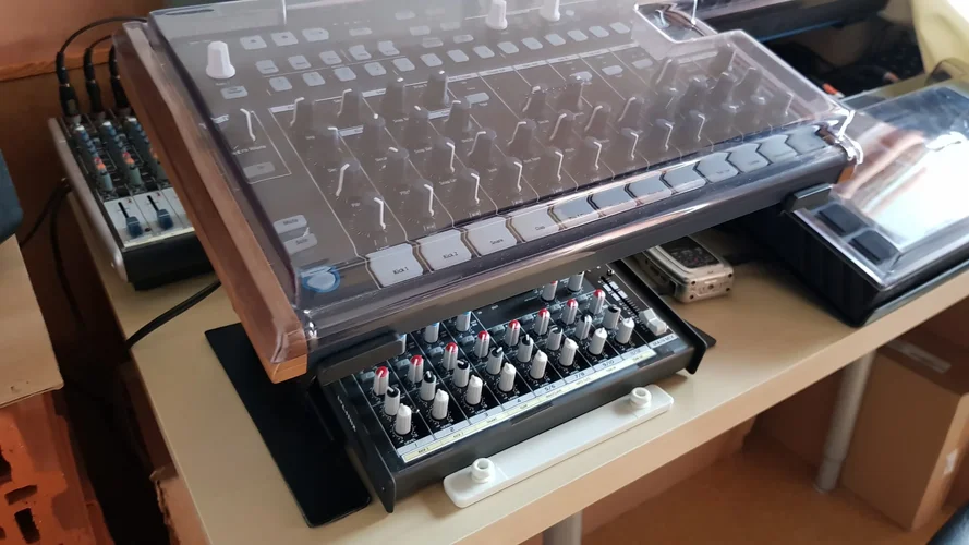

  • #529
Hi!
Habe gerade mein Mini-Projekt "Sub-Mixer für Drumbrute" abgeschlossen. Hauptgrund: wollte einfach die individuellen Drumsounds im Panorama platzieren. Habe mir dafür einen T-Mix 1202FX zugelegt. (für meine Ansprüche ausreichend und spottbillig)
Anschlüsse: Drumbrutes Kick1, Kick2, Snare, Clap, Rim/Claves, HiHat, Tom Hi, Tom Lo - individual Outs verbunden mit T-Mix Mono-Eingänge 1-8 sowie Drumbrutes Stereo Headphone-Out (für Cymbal, Maracas/Tamb und Zap) verbunden mit dem T-Mix CD-Tape Stereo-In. Dann noch T-Mix Main-Outs R/L in einen R/L-In-Kanal meines Hauptmixers.
Dann die Eingänge noch eingepegelt und die Sounds im Panorama "nach Geschmack" verteilt.
Bin sehr zufrieden mit dem Ergebnis -wertet für mich die Drumbrute nochmals erheblich auf.

  • #530
Ergänzend zu obigem Posting ein kleine Foto vom Endergebnis meines Projektes. Alles "Budget" von Big-T: Mixer, Ständer und Kabel, haben mich knapp EUR 120.- gekostet.
