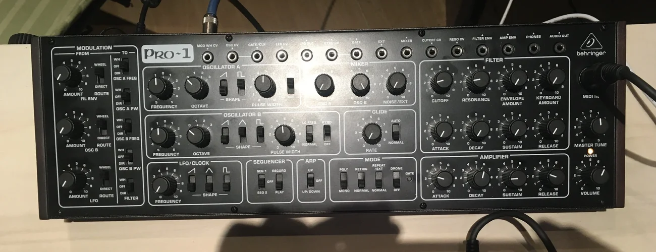

Zu meinem Problem:
Ich habe mir vor wenigen Wochen einen Behringer Pro-1 gekauft. Ich beginne auch schon den Synth zu kontrollieren. ( Ganz am Anfang war es umgekehrt )
Ich habe in der DAW ( Logic Pro ) eine kleine MIDI-Linie gemacht und möchte einen runden Bass-Ton erreichen. Ich habe den Attack geöffnet Decay, Sustain und Release moderat nach meinem Geschmack eingestellt. Cutoff auf ca 2-3 und wäre Ansicht ganz zufrieden mit dem Resultat wenn da nicht immer wieder dieses kurze Knacksen ( klicksen) wäre, daß aber nicht immer, b.z.w nicht immer gleich laut zu hören ist.
Meine Frage:
Ist das normal? Mach ich was falsch? Bekomm ich das weg? Und wie?
die Sache ist nicht sehr befriedigend! Bei Ambient-Sounds macht sich so ein knacksen nicht wirklich gut.
Ich habe den Pro-1 am Mac ( USB ) hängen. Ein Keystep über Midi am Pro 1 hängen. Das Keystep hängt zwecks Power auf über USB am Mac. Der Pro-1 Output geht in ein Apollo Twin.

Also das Signal, daß in Logic ankommt ist nicht übersteuert! Also es ist kein cliping im klassischen Sinn!
Das Signal ist aber nicht sehr laut mit den Einstellungen. ( wie am Bild )
Dreh mal etwas am Filter rum um genau die Frequenz zu erwischen die rund ist ohne Knacksen und variere es mit der Attack Zeit.
Das ist eindeutig Wellenformanschneiden durch die schnelle Attackzeit. Es ist NICHT das Filter sondern der VCA !!! Attack einfach noch langsamer machen. Der Pro-1 hat extrem schnelle Attackzeiten. Das hat in anderen Zusammenhängen Vorteile. In diesem Fall: Man kann die Attackzeit ruhig weiter aufdrehen.

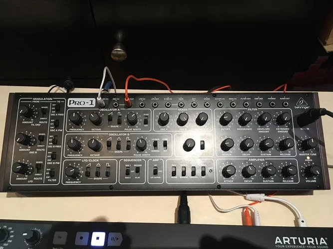

Also da hat sich leider nichts gebessert!
Ich habe versucht nur einen Oszillator zu verwenden. Bei beiden das gleiche Ergebnis! Noch immer ein Knacksen am Anfang vom Ton.
Der Attack ist jetzt schon auf 3. Am ehesten bekomm ich es weg wenn ich den Release aufdrehe. Der ist aber auch schon über 3.
Ich kann natürlich den Cutoff aufdrehen. der ist jetzt auf 2. Aber dann hab ich einen Sound den ich nicht mag. Ausserdem ist das knacken noch immer da, nur verschwindet es im Sound weil er höhenreicher ist.
LFO ist ganz unten. Alle Modulationen und Filter abgedreht.
Es ist auch egal welche Wellenform einstelle.
Der Knackser ist immer da. ABER nicht bei jedem Ton! Beim Folge-Ton ist er meist weg.

Einfach weiter aufdrehen. 3 ist noch garnichts. Das ist eine Attackzeit unter 2 Millisekunden. Wie ich schon sagte: die kurzen Zeiten beim Pro-One bzw Pro-1 sind EXTREM kurz. Was bei anderen Synths die kürzest mögliche Attackzeit ist, ist beim Pro-One die 12 Uhr Stellung!
Und wichtig: je tiefer die Note ist, um so länger muss die Attackzeit sein.

Mit dem niedrigen Sustain Level hast du doch eine extreme Dynamik in der Attack/Decay Phase des Klangs, die sicherlich für das Knacksen mitverantwortlich ist. Wenn ich das Ding so einstelle, dann mach ich das damit es knackig klingt.
Daher: Volume runter, Sustain rauf, dann sollte das Knaksen auch bei kürzen Attack Zeiten nicht mehr so präsent sein.

Ich habs mit meinem Pro-1 mit Deinen Einstellungen ausprobiert: ja das unregelmäßige Knacksen ist da. Dann habe ich es mit meinem A-100 den Sound nachgebaut und ausprobiert: und das Knacksen ist dort auch da. Dann mit einem OB-Xa ausprobiert, der die gleichen Envelopes wie der Originale Pro-One hat: das Knacksen ist da (sogar noch schlimmer!).
Es ist offensichtlich so, dass es immer da ist, dass es mich aber halt nie stört - und im Playback fällt es sowieso nicht auf. (Dass es eh ein Problem ist, das nur der Musiker beim Graswachsen hören hat, darüber sind wir uns hoffentlich einig.).
Wie kann man es loswerden?
Am einfachsten im Modularsystem: da kann man die Reihenfolge VCA und VCF umkehren. Das Knacksen wird ja durch das Anschneiden der Schwingung im VCA hervorgerufen. Wenn man das Filter erst nach dem VCA setzt, dann filter der natürlich auch das Knacksen weg. Wenn Du den Pro-1 und ein Modularsystem hast: einfach den Pro-1 in ein Tiefpassfilter im Modular geben.
Zweite Möglichkeit: am Mischpult so ab 2kHz alles möglichst wegdrehen. In Logic einfach mit einem Lowpass-Filter im Kanal.
Theoretisch könnte man auch die Software-Envelopes des Pro-1 ändern: man könnte dem Attack des VCA ganz zu Anfang eine Kuhschwanzcharakteristik geben. Dann würden sich aber alle Clone-Fanatiker aufregen, weil das dann "nicht mehr wie das Original" ist.
