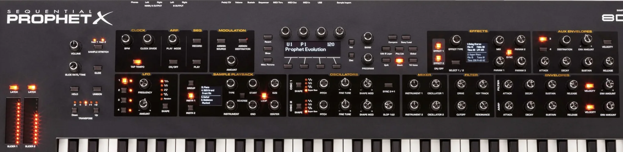

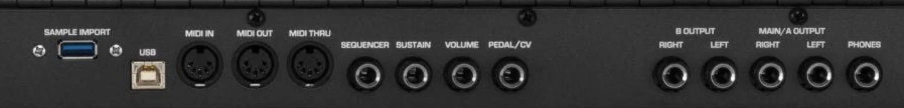

  • #160
ums klar zu machen was wo ist und was man anschließen kann: (siehe blog)
würde sagen - es ist ansich ein P08 mit samples und auch mit dem nötigsten für sample abspielen -
kann man loops einstellen und alt loops machen oder rückwärts? das ist hier nicht so zu sehen. aber das wäre schon ein beginn eines echten Samples mit Knöpfen, so wie das sein soll und immer hätte sein sollen.
die anderen heißen also: Sledge, Blofeld, Quantum - die ersten beiden spielen aber wirklich nur ab, Nord Wave gibts ja nicht mehr, also - wir haben wieder "Sampler" im Sinne von Performance. Denke das eigentliche Rennen machen dann wohl SCI und Waldorf.
siehe www.sequencer.de blog - wie immer. und hier natürlich.
  • #162
Anhang anzeigen 33666 Anhang anzeigen 33667
Es ist nicht einfach ein P08 oder Rev2 mit Samples, denn die Filter sind andere und liegen hier in einer Stereo-Konfiguration vor, wie beim Evolver, mit dem Unterschied, dass sich hier alle Instrumente/Samples und Oszillatoren frei pannen lassen.
Mit Samples kann man machen:
Start und Endpunkt festlegen und modulieren, Loop-Mittelpunkt verschieben und modulieren, Loop-Länge modulieren, rückwärts abspielen und stretchen nach Notenwerten.
Diese Optionen sind für's Grobe ausgerichtet. Das hier will kein Sampler für granulare Synthese oder mikroskopisch genaues Arbeiten sein, darüber muss man sich im Klaren sein.
M.i.a.u.: kybernaut_01, Stue, hairmetal und eine weitere Person

  • 4 LFO’s with key sync, phase offset, and slewing per LFO
  • Five wave shapes: triangle, sawtooth, reverse sawtooth, square, and random (sample and hold)
MODULATION
  • 16-slot modulation matrix
  • 28 sources
  • 88 destinations
  • 11 additional dedicated sources: mod wheel, pressure, velocity, breath controller, footswitch, LFO 1, LFO 2, LFO 3, LFO 4, Env 3, Env 4
ARPEGGIATOR
  • Fully-featured arpeggiator with up, down, up+down, random, assign modes
  • Selectable note value: 16th note, 8th note triplet, 8th note, dotted 8th note, quarter note
  • One, two, or three octave range
  • Re-latching arpeggiation
  • Note repeat
DIGITAL EFFECTS
  • 2 digital effects on each layer
  • Stereo delay, BBD delay, chorus, flanger, phaser, vintage rotating speaker, distortion, high-pass filter, spring reverb, plate reverb
CLOCK
  • Master clock with tap tempo
  • BPM control and display
  • MIDI clock sync
PERFORMANCE CONTROLS
  • Full-sized, semi-weighted, 5-octave keyboard with velocity and channel (mono) aftertouch
  • Backlit pitch and mod wheels
  • Spring-loaded pitch wheel with selectable range per program (1 to 12 semitones up and down)
  • Transpose controls for an 8-octave range
  • Hold switch latches held notes on
  • Polyphonic glide (portamento)
  • Unison (monophonic) mode with configurable voice count
PATCH MEMORY
  • 512 Factory Programs (4 banks of 12:cool: and 512 fully editable User Programs with 2 layers (2 separate sounds) in each Program
IN/OUT
  • MIDI In, Out, Thru
  • USB MIDI
  • Sample import jack for USB Stick
  • Main stereo audio output: 2 x 1/4″ phone (TS, unbalanced)
  • Output B stereo audio output: 2 x 1/4″ phone (TS, unbalanced)
  • Pedal/CV: responds to expression pedals or control voltages ranging from 0 to 5 VDC (protected against higher or negative voltages.
  • Volume: responds to expression pedals or control voltages ranging from 0 to 5 VDC (protected against higher or negative voltages.
  • Sustain pedal input: accepts normally on or normally off momentary footswitch.
  • Sequencer: accepts normally on or normally off momentary footswitch to trigger sequencer playback.
  • Headphone output: 1/4″ stereo phone jack.
