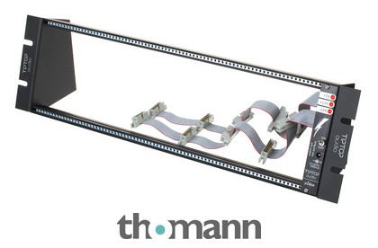

rund 200 tacken für das Gehäuse, die TipTop Dinger und ein netzteil sind mir zu teuer. dann lieber doch das A100 PSU / Bus kombi und die öffnung in's gehäuse fräsen.
Leude! Am Gehäuse sparen ist absolut doof, weil. Du sparst am falschen Ende!!
DAS ist Eurorack, das gibts nicht billig! .... evtl wenn Behringer wirklich loslegt......
Wenn du ein günstiges Case willst, dann nimm das von Doepfer, zb. 2x84TE oder so. Da hast du ein sehr solides Netzteil und erstmal genug Platz und brauchst nicht in 6Wochen schon wieder ein neues...... 60TE Moog, das hört sich erstmal günstig an, aber was willst du damit? Das ist doch ruckzuck voll.....
Das Doepfer ist nicht besonders schön, das mag sein, wenn du schön willst, musst Du tiefer in die Tasche greifen, oder selber bauen. Schau dir mein System an, ist alles selbst gebaut, sieht dufte aus, funst und war vergleichsweise günstig.
Zum TipTop uzeus: da gibt es glaube ich sehr geteilte Meinungen, habe schon öfter von Problemen gelesen, das wird wohl auch recht warm usw....
Gibt von Doepfer auch ein DIY kit, mit Schienen und einem mittelgroßen Netzteil, damit kann man auch sehr gut anfangen und das reicht , wenn man nicht die stromfressendsten Module nimmt, für 2x84TE.....

hey leute, so langsam tut sich was (gehäuse ist endlich eingetrudelt, konto sieht gar nicht gut aus, etc...)ich hab jetzt mal ne frage weil ich hier schon öfter gelesen hab dass man beim zusammenstecken lieber alles doppelt checken sollte, gerade wenn man wie ich die dinger gebraucht kauft. steht die rote ader bei ALLEN kabeln für -12v und wenn nicht, wie kann ich das überprüfen? denn ich kann beim gebrauchtkauf die herkunft der kabel ja nicht nachvollziehen. also, dass ich drauf achten muss wo am modul und wo auf dem busboard die -12v anliegen hab ich gecheckt, nur noch nicht ob ich mich hundertprozentig drauf verlassen kann, dass der rote streifen -12v bedeutet. wenn ich dann bald alle module für den anfang zusammen hab und nichts abraucht gibts auch mal n bild ;)

Wo du den roten streifen hinsteckst ist eigentlich wurscht, hauptsache auf beiden Seiten ist es gleich.....
Manche Module haben so ne Wanne, in die der Stecker nur in einer richtung reinpasst, da musst du schauen, ob rot an Minus ist. Sollte im Normalfall so sein, kann man sich aber nicht drauf verlassen....
Viele Modula haben eine Kenzeichnung auf der Platine direkt neben den Stecker, entweder -12v, manchmal auch einfach nur einen dicken Strich für Minus.... es ist, wenn Du unsicher bist, auf jeden Fall immer gut, ins Manual zu schauen, viele Hersteller schreiben dort rein, wie es angeschlossen wird, bzw. wo Minus ist..... ist alles nicht kompliziert, man muss einfach ein bisschen aufpassen.
An der Stromversorgung ist es natürlich das selbe, manche haben Wannen, manche nicht ( zb. Doepfer)
Welche Stromversorgung hast du denn?

das case ist selbstgebaut mit einer psu von doepfer, ohne wannenstecker. aber da ist ja angezeigt, wo -12v anliegen. mir ging es imgrunde darum, zu verstehen, ob es bei dem kabel ein "richtigrum" und "falschrum" geben kann, aber wie du ja jetzt geschrieben hast, und in dem video auch erklärt wird, scheinen die kabel ja an beiden seiten baugleich zu sein und der rote streifen ist imgrunde nur eine orientierungshilfe. wobei ich dann nicht genau checke was er im video zu den cwejman modulen sagt (mein englisch ist auch nicht soo gut), dass es da irgendwie umgekehrt sei?! ich guck mir das auf jeden fall mal bis zum ende an, kann ja nicht schade. achso genau, und in die anleitung guck ich dann eh nochmal, weil bei fast allen modulen die ich bisher hab steht es auch gar nicht auf der platine wenn ich das richtig überblicke...

Ja, die rote Ader markiert die -12V. Anders macht keinen Sinn, das es auch Kabel gibt, die auf der einen Seite eine 10er- und auf der anderen Seite einen 16er-Buchse haben.
Praktisch dann, Kabel an's Modul, rote Linie an -12V. Ist dort markiert. Beim Einbau andere Seite des Kabels an den Bus, rot an -12V. Ist auch dort markiert.
Es gibt sämtliche Varianten von Kabeln, auch solche, die gar nicht richtig in einen Wannenstecker passen würden. Da Wannenstecker nicht weit verbreitet sind, ist das aber auch wurscht.
Ach ja, es gibt verschiedene Arten das Kabel aufzustecken:
- richtig, d.h. 16 Pinne in 16 Löcher.
- halb, d.h. nur eine Seite. 8 Pinne in 8 Löcher. Das schadet in Normallfall nichts, normalerweise sind die beiden nebeneinanderliegenden Kontakte gleich belegt.
- Versetzt, d.h. nur 14 der Pinnen sind drin. Das führt normalerweise zum Modultod.
Aber Du bist nicht die erste und nicht die letzte die das macht, und ein wenig drauf achten schadet nicht...
Wie im Video erwähnt können auch die Kabel falsch "konfektioniert" sein, also auf einer Seite der Buchsenstecker falsch aufgeklemmt sein
Genau, das stört aber nur bei Wannensteckern. Aber auch ein komplett falsches Kabel (d.h. eine Ader irgendwie ausgelassen und die anderen dann versetzt hatten wir hier schon im Forum.

Auf der Doepferseite steht dazu, dass -12v immer unten ist.
Kanns hier nicht verlinken, guck mal unter FAQ: „Ausrichtung der Busverbindungskabel“
