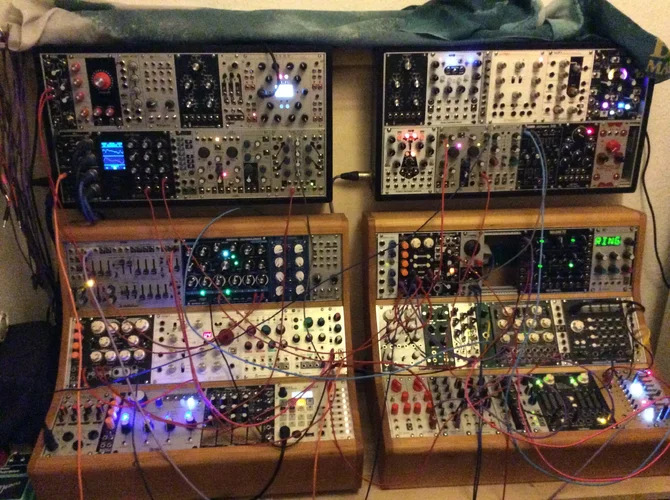

  • #461
Ja, wenn man das so diszipliniert durchzieht ist das sicher prima. Wahrscheinlich der beste weg, wobei ich es teilweise echt schwer finde, wenn man Module nicht kennt, da nicht auch mal nen Fehlgriff zu landen.... bei uns in der „Gegend“ (Rhein-Main) gibts ja kaum Möglichkeiten, Module wirklich mal anzuzesten....:selfhammer:
Aber, wie gesagt, bin eigentlich geheilt, nur noch eine kleine Lücke fürn Belgrad.....
...gabs leider nicht auf Krankenschein, aber hilft trotzdem:lol:
M.i.a.u.: Tyskiesstiefvater, subsidence, Dark Walter und 3 andere
