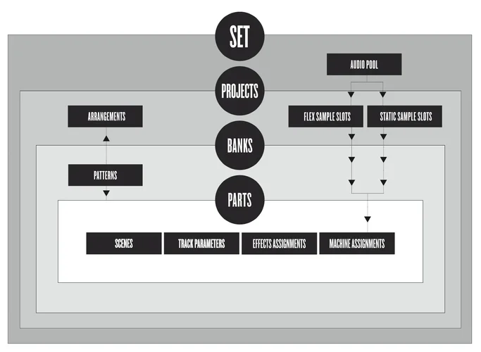

Was die Struktur des OT betrifft, ist das hier eine gute Übersicht:
Zur Erklärung ein etwas längerer Satz:
Die Samples, die Du überhaupt jemals benutzen möchtest, müssen im AUDIO POOL liegen,
damit Du ein Sample in einem bestimmten PROJECT benutzen kannst, musst Du es in einen der 256 SAMPLE SLOTS des PROJECTs laden,
es gibt 128 STATIC SAMPLE SLOTS für Samples beliebiger Länge, die von der CF-Karte gestreamt werden,
es gibt 128 FLEX SAMPLES SLOTS für Samples, die ins RAM geladen werden, das maximal 85,5 MB fasst,
es gibt einen ARRANGER, der die 256 PATTERN eines PROJECTs in einer Art Song-Mode abspielen kann,
es gibt 16 Bänke, jede BANK umfasst 16 PATTERN und 4 PARTs,
die vier PARTs jeder BANK entsprechen den Kits herkömmlicher Drumcomputer,
jedes PATTERN ist also genau einem PART zugeordnet,
ein PART enthält Informationen über
• die Betriebsart jeder der 8 Spuren = MACHINE ASSIGNMENTS, als da wären
…RAM-Sample-Player & Sampler = FLEX
…CF-Card-Sample-Player = STATIC
…Looper = PICKUP
…Effektbearbeitung externer Audiosignale = TRHU
…weitere Effektbearbeitung der vorhergehenden Spur = NEIGHBOR
• die maximal 2 Effekte pro Spur = EFFECTS ASSIGNMENTS
• die Bearbeitungsparameter jeder Spur = TRACK PARAMETERS
• 16 zusätzliche Speicher für die Werte (fast) aller TRACK PARAMETER = SCENES
• die Information darüber, welche zwei SCENES dem Crossfader zugeordnet sind, also zwischen welchen zwei SCENES Du per Crossfader morphen kannst.
Ächz – nein – lechz.

Ich finde du hast die Struktur hier mit ziemlich wenigen Zeilen sehr gut auf den Punkt gebracht.
Mag für einen Neuling immer noch abschreckend klingen, aber man sollte sich nicht von den verschiedenen Begriffen einschüchtern lassen.
Mit ein bisschen Übung macht die Struktur Sinn, auch die Shortcuts gehen nach nicht allzu langer Zeit in Fleisch und Blut über. Man lernt schnell wo die Menüs, die man am häufigsten benutzt, und daher für einen selbst am nützlichsten sind, zu finden sind. Jeder arbeitet ein bisschen anders mit dem OT, weil die Vielzahl an Möglichkeiten es erlauben, und jeder andere Bedürfnisse hat.
Sample-Mangler, Drummachine, Looper, Effektbox - you name it.
Nein, ich finde man sollte sich nicht von der Struktur abschrecken lassen und viele Begrifflichkeiten spielen in der Praxis später keine große Rolle mehr. Ich will hier nicht so tun, als wäre ich der größte OT-Fachmann, aber ich finde die sein Ruf ist in dieser Hinsicht nicht gerechtfertigt.
Es ist sicher so, dass man sehr viel Zeit reinstecken müsste, um alle Möglichkeiten auszuschöpfen (bezweifle ob das überhaupt machbar ist), aber die nötigen Dinge zu lernen um Tracks zu basteln, Beats zu bauen, Samples zu zerhäckseln und überhaupt Dinge damit zu machen, die man wo anders eben kaum findet, das kann man ziemlich schnell erlernen. Vor allem heute, da Youtube mittlerweile ziemlich gut mit Einsteiger-tutorials bestückt ist.
Und wie mein Vorposter schreibt, bietet die neue Hardware tatsächlich einiges mehr an Direktzugriff.
Wenn man etwas will, dass man nach dem Kauf einschaltet und sofort ohne Manual oder Tutorial loslegen kann, dann ist man hier aber trotzdem in der Regel an der falschen Adresse. Und es ist auch die Frage wie komplex oder funktionsreich man generell seine Geräte haben will. Manch einer wird das nicht brauchen, andere eben schon.
