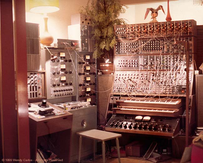

Das war nie serienmäßig. Diese Modifikation wurde von Moog speziell für Walter Carlos (dann Wendy) gemacht, dabei werden die Ausgänge der einzelnen Filter in entsprechende Envelope Follower 912 geführt um dann 902 VCA´s zu steuern die dann cv abhängig entpechende Signale bearbeiten. Das wurde großartig im Soundtrack von clockwork orange verwendet. Klingt ziehmlich abgefahren.

Ich muss mich da korrigieren: Es war die Arbeit an "Timesteps" (das dann für "Clockwork Orange" verwendet werden sollte), bei der die von whitenoise erwähnte Kombination erstmals zum Einsatz kam, siehe http://www.wendycarlos.com/vocoders.html.
Hier ist das System von 1970 mit den Einzelausgängen der 914 zu sehen:
