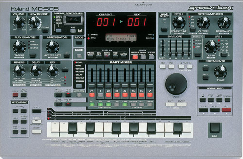

hallo, nochmal ein letzter hilferuf an die gemeinde. (wollte dazu jetzt kein neues Thema aufmachen, @Moogulator falls doch bitte abtrennen)
ich suche seit den 90ern eine Groovebox welche die Megamix Funktion der MC-505 mit sich bringt.
Leider bietet einfach kein Hersteller mehr diese Funktion an (oder ich habe es noch nicht gefunden!!!)
Für alle die nicht wissen was das ist:
Man konnte an der 505 pro spur / track aus Noten aus anderen Patterns abspielen.
Vergleichbar mit der Clip Matrix aus Ableton. Das Feature habe ich fast ausschliesslich genutzt weil DJ Background.
Sowas habe ich seitdem in jedem Gerät vermisst und würde auch gerne heute wieder so spielen um den Laptop zuhause lassen zu können und 100% flexibel bei meinen Live Sets zu sein.
Wer hat einen Geheimtipp für mich? Der Preis ist mir mittlerweile fast egal.
MEGAMIX​
Ein spezielles Merkmal moderner Dance-Musik ist die Kombination einzelner Elemente unterschiedlicher Musiksproduktionen zu völlig neuen Songs. Ein DJ mischt beispielsweise die Baßlinie eines Musikstückes mit einem Break Beat einer anderen CD. Um diese Technik zu simulieren, bietet der MC-505 MEGAMIX. Damit können unterschiedliche Teile verschiedener Songs und Patterns nahtlos aneinandergefügt werden. Nehmen Sie beispielsweise den Drum Groove von Pattern A, den Baß von Pattern B und die Melodie von Pattern C und fügen Sie alles zu einem neuen Pattern zusammen. Alles in Realtime! Sogar Teile mit unterschiedlichen Tempi und Feels lassen sich zusammenfügen, um neue und einzigartige Grooves zu kreieren. Mit allen diesen Features bietet der MC-505 unendliche Möglichkeiten, während der laufenden Performance neue Patterns zu programmieren.

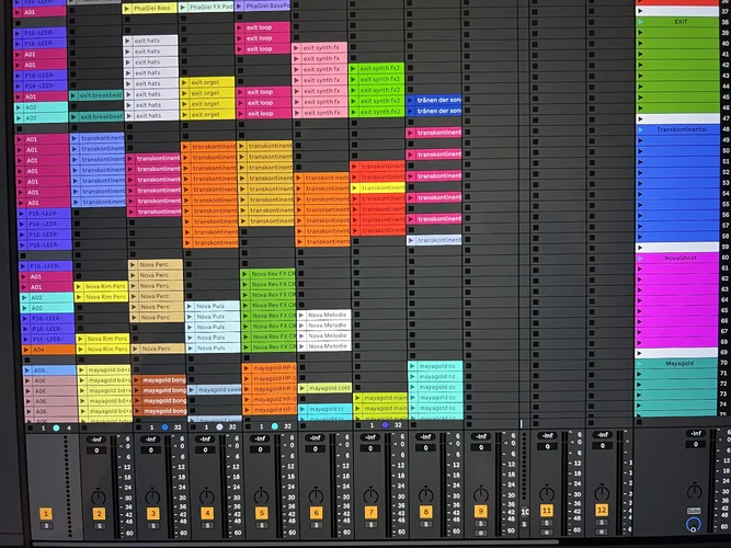

Hier mal ein Bild um zu veranschaulichen wie ein Track bei mir in Ableton aufgebaut ist. Natürlich kann ich bei der 707 die Szenen nicht so inflationär benutzen wie in Ableton.

Hab oben grdae nochmal hochgeladen wie das bei mir in ableton aussieht.
Ich kenne Ableton nicht :oops: und kann daher leider keine Vergleiche ziehen. :agent:
Also von Links nach rechts sind das die einzelnen spuren (drums, bass, loop, melodie etc.)
von oben nach unten dann die szenen. das bau ich meistens immer so mit kleinem intro auf, brücke, hauptteil, brücke zum nächsten track.
darum mehrere untereinander. wenn man das so in der mc 707 umsetzten würde dann wäre schnell schluss.
durch den aufbau in ableton kann ich von jedem song an jeden beliebigen anderen springen und es passt immer.
