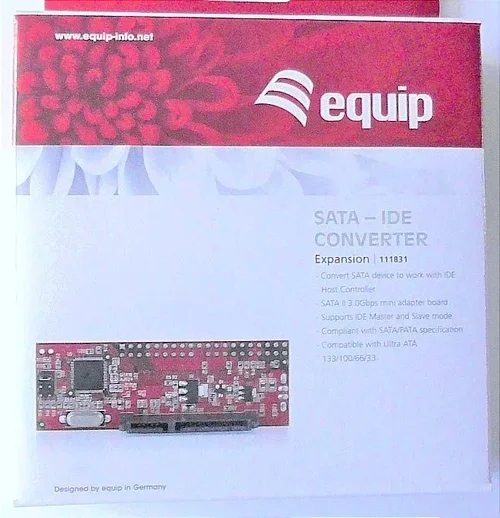

Bislang bin ich dazu noch nicht gekommen, zumal ich ja dann sicherlich auch die Sicherung irgendwo besorgen muss. Wenn es sich um eine handelsübliche Feinsicherung handelt, ist die ja schnell besorgt. Wenn er dann eh schon offen ist, das mit dem Lüfter habe ich mir mal angeschaut. Da gibt es sehr guten Ersatz, der von den Abmessungen her passt. Anschlussseitig dürfte es ja wohl auch kein Problem sein, oder? Das mit deiner Festplatte würde mich noch interessieren. Ich habe mir den Typ von den Bildern deiner Auktion bei eBay gesehen, wäre auch schnell bestellt. Fraglich ist halt, wie man die bespielt. Im Internet gibt es ja das image. Könnte ich mir das einfach runter ziehen, dann per USB auf die formatierte Festplatte spielen, Ich könnte mir das image auch auf USB ziehen, dann auf meinem alten G4 Rechner drauf spielen und von dort auf die Festplatte. Ginge das oder ist das alles viel komplexer? Dazu bräuchte es ja auch einen Adapter, um ihn mit dem Motherboard zu verbinden. Hast du da noch Erinnerung, wie du das alles gemacht hast? Vielen Dank, wenn du mir da einen Tipp gibst.
  • #77
... Das mit deiner Festplatte würde mich noch interessieren ...

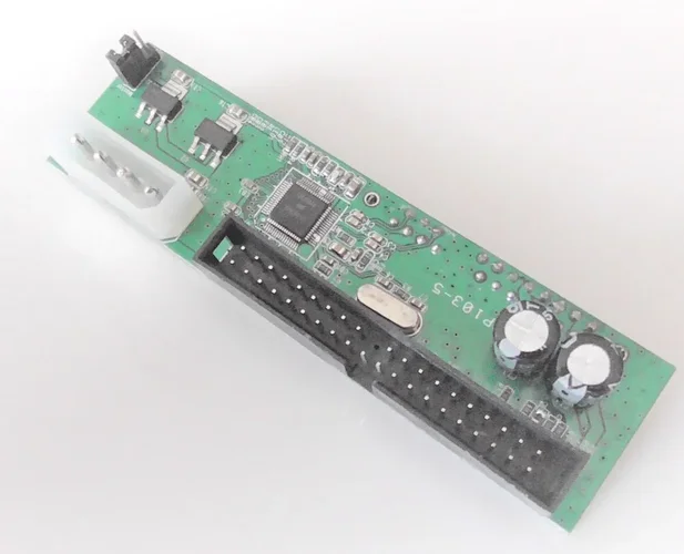

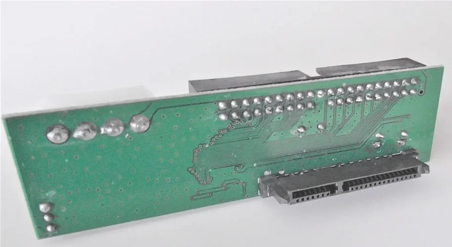

Um das Image auf die Festplatte zu bringen, benutzte ich Acronis True Image 2009. Unter folgendem Link (hier Seite 13) findest du alles für die Image Erstellung auf die neue Festplatte: New Neuron KB Final HD Image
Sicherung ist eine kleine Feinsicherung 450 mA ?
Hier noch paar Bilder (Beispiele) zu Acronis und Festplattenadapter

  • #83
Vielen Dank für die Hinweise, das habe ich auch alles recherchiert. Jetzt hat meine Frau einen alten Vista Rechner gefunden. Das wird wohl auch nichts, da schon nach XP.Das nächste Problem wird sein, diese SSD 120 GB Festplatte mit einem USB Adapter zu versehen. Ich habe alle Teile, welche Deepinside gezeigt hat, gekauft und bei mir rum liegen. Fraglich ist, ob sich jemand bereit erklärt, das für mich gegen Bezahlung zu übernehmen. Ich denke, ich werde daran verzweifeln. Den Einbau den würde ich auch selber hinbekommen. Rar entpacker könnte ich zwar auf dem mac laden und usb Zwischenspeichern, um sie auf den XP oder Vista Rechner zu ziehen, sind aber in Summe doch einige Herausforderungen, wenn man das noch nie gemacht hat.

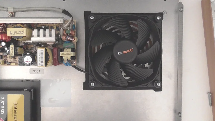

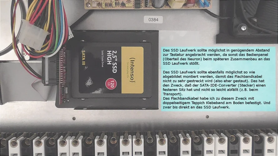

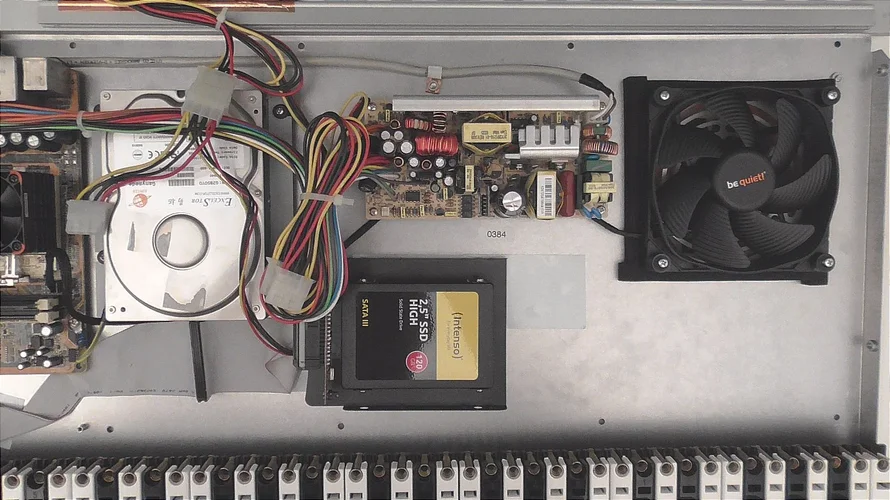

  • #85
Hallo zusammen, Dank der wertvollen Tipps von Deep Inside habe ich es geschafft, erfolgreich das Bender Bord zu fixen, einen neuen Lüfter einzubauen und vor allem eine SSD Festplatte mit dem Image des letzten Neuron Standes zu verbauen. Muss echt sagen, dass das ein gewaltiger Schritt nach vorne ist. Der Neuron ist wirklich leise und sauschnell. Die Arbeit hat sich gelohnt. Viele Grüße zusammen und bleibt gesund in den schwierigen Zeiten!

Danke fürs Feedback. War halt nur ein kleines Experiment unter ausgiebiger Nutzung der integrierten Effekte und Nutzung eines Sustain Pedal.
Ich habe übrigens meinen Umbau wieder rückgängig gemacht. Das heißt, die SSD wieder entfernt und die original Festplatte angeschlossen. Da sind bessere Modelle drauf und mir scheint das alte System irgendwie besser zu sein. Ich werde mir aber noch einen 2. Speicher-Riegel mit 256MB einbauen. Das wird wohl mehr Geschwindigkeitszuwachs bringen als der Umstieg auf eine SSD. Im Übrigen werde ich den Verkauf noch aufschieben, da der Neuron einfach genial ist ;-)
