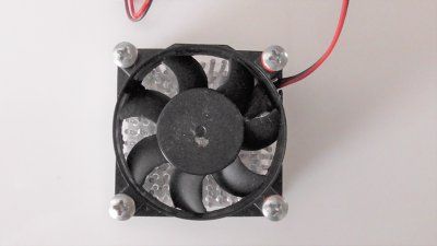

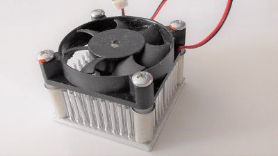

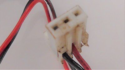

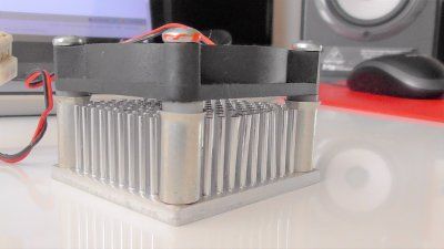

Meine neuen Speicherriegel kamen an und ich werde sie demnächst einbauen. Bei der Gelegenheit habe ich mir meine Fotos angesehen und festgestellt, dass bislang nur ein Speicherriegel verbaut war. War das beim Original der Fall? Darüber hinaus möchte ich noch den Lüfter über dem CPU Board gegen einen leiseren ersetzen. Maße kann ich nur schätzen, denke 60 mm im Quadrat, Stromverbrauch weiß ich jetzt auch nicht auswendig. Habe auf Verdacht mal den hier bestellt. https://www.amazon.de/Noctua-FLX-leiser-Premium-Lüfter/dp/B009LEKGGE/ref=mp_s_a_1_10_sspa?dchild=1&keywords=cpu+kühler+60mm&qid=1586952985&sr=8-10-spons&psc=1&spLa=ZW5jcnlwdGVkUXVhbGlmaWVyPUFBTVFMT0hUUjVOR08mZW5jcnlwdGVkSWQ9QTAzOTA0MTBXSjY2UlgyTlVNMkkmZW5jcnlwdGVkQWRJZD1BMDg2NDAxOU03RkNZS0JKTFlBNSZ3aWRnZXROYW1lPXNwX3Bob25lX3NlYXJjaF9tdGYmYWN0aW9uPWNsaWNrUmVkaXJlY3QmZG9Ob3RMb2dDbGljaz10cnVl#aw-udpv3-customer-reviews_feature_div
  • #99
Habe gerade nachgemessen - habe ja noch den original Prozessor Lüfter. 5 x 5 x 1 cm (lxbxh)
  • #102
Abstand der Bohrungen ist 4,2 cm je Seitenlänge
  • #104
Nein, Strom u. Spannung kenne ich jetzt auch nicht. Aber die dürften eigentlich für PC genormt sein. Google mal nach Prozessorlüfter für ältere Celerons
