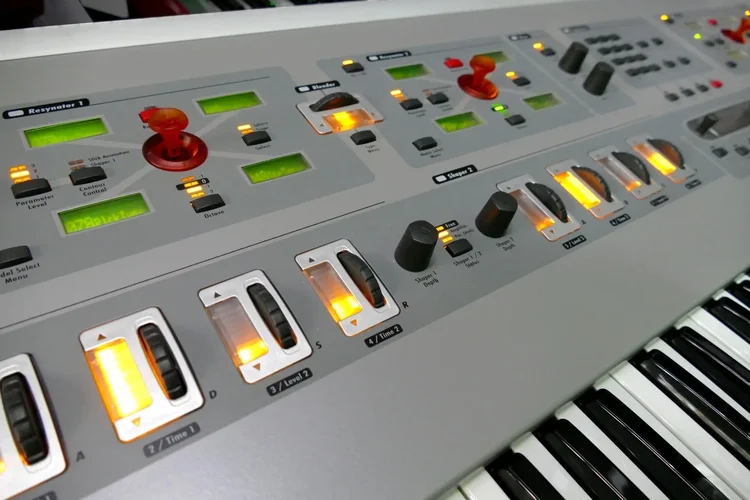

Mir ist im Video aufgefallen, dass die linke Steuereinheit ( Controllers 1-3 ) und hier insbesondere Control 2 dunkel bleibt. Du hast Tage vorher erwähnt, dass der Control 1 Stick (Joystick) nicht funktioniert. Bei meinem Neuron war die komplette Controller Einheeit ausgefallen. War mir erst nach dem Kauf zu Hause aufgefallen. Grund war eine durchgebrannte Feinsicherung. War recht schwer ausfindig zu machen wo die verbaut war. Webrecherche hat mir dann weitergeholfen. Kompliziert wird es dann, die Sicherusng auszubauen, da man hierfür die größere obere Hauptplatine lockern muß. Dabei besteht die Gefahr, dass die vielen kleinen LEDs neben den Rändel-Rädern oberhalb der vielen graune Buttons herausfallen können. Na ja ... dies nur so nebenbei als Hinweis. Textkorrektur: 07.04.2020
  • #52
Mir ist im Video aufgefallen, dass die linke Steuereinheit ( Controllers 1-3 ) und hier insbesondere Control 2 dunkel bleibt. Du hast Tage vorher erwähnt, dass der Control 1 Stick (Joystick) nicht funktioniert. Bei meinem Neuron war die komplette Controller Einheeit ausgefallen. War mir erst nach dem Kauf zu Hause aufgefallen. Grund war eine durchgebrannte Feinsicherung. War recht schwer ausfindig zu machen wo die verbaut war. Webrecherche hat mir dann weitergeholfen. Kompliziert wird es dann, die Sicherusng auszubauen, da man hierfür die größere obere Hauptplatine lockern muß. Dabei besteht die Gefahr, dass die vielen kleinen LEDs neben den Rändel-Rädern herausfallen. Na ja ... dies nur so nebenbei als Hinweis.
Danke dir. Ja, die led tut nicht, der Joystick spricht auch nicht an, allerdings sprechen alle anderen Elemente an, also der poti und das Rad.

Hatte gesten den Neuron aufgeschraubt, dss benderboard war mit dem Kabel fest verbunden. Wie bei dir auch funktionieren nur der Stick nicht und die LEDs (letztere kein Drama). Es sind da winzige schwarze eckige Bauteile drin. Sind das die Sicherungen? Außerdem hast du das Problem wohl mit Facebook gefixt. Habe in der Neuron Gruppe nichts gefunden. Könntest du mal bitte nen link dazu posten? Mein Controller Stick neben dem Display macht auch Probleme. Ist mächtig ausgeleiert. kennt jemand Ersatz? Werde parallel noch bei Facebook anfragen. Danke und schönen Sonntag euch.
