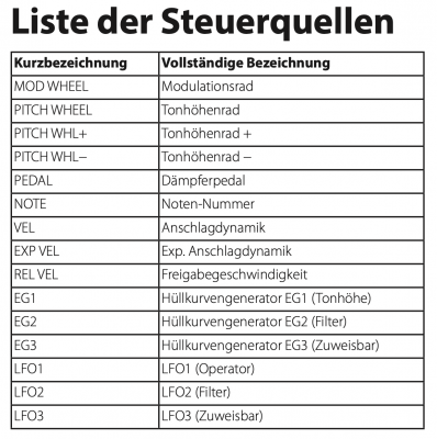

Das wird immer wirrer, auf Seite 65 der deutschen Anleitung findet sich dieser Satz:
"CTRL (Mod Ctrl Src)
Zur Auswahl der Modulationsquelle, die Mod Int ansteuert. Der hier gewählte Quellenwert wird mit Mod Int multipliziert, um die Tiefe des Modulationseffekts festzulegen (Siehe „Liste der Steuerquellen“, S.78)."
Und hier die Liste der Steuerquellen, also alles genau so wie in der englischen Anleitung:
  • #332
Also das sieht doch aus, als könne man "nur" oder "sogar" LFO1 für FM-Operator nutzen, die anderen sind nur im Post-OP-Synthesebereich nutzbar. Oder?

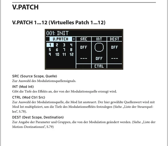

Müsste ja eigentlich auf Seite 81 Liste der virtuellen Patch-Quellen verweiden und nicht auf Seite 78.
Obwohl...es gibt Source + Mod Int und CTRL + Dest, also jeweils 2x Quelle und Ziel, oder? Lol, ich bin verwirrt. Die schicke Graphic hilft da auch nicht gerade^^
Ich schätze mal - wenn man z.B. LFO - > Vibrato mit Mod-Wheel steuern will, wird das Mod-Wheel die CTRL sein.
M.i.a.u.: Green Dino
  • #336
So macht das Sinn. Dann haben wir die Steuerquellen auf Seite 78, mit denen dann noch mal die Mod Matrix Verbindungen (Seite 81, 82) skaliert bzw. moduliert werden können.

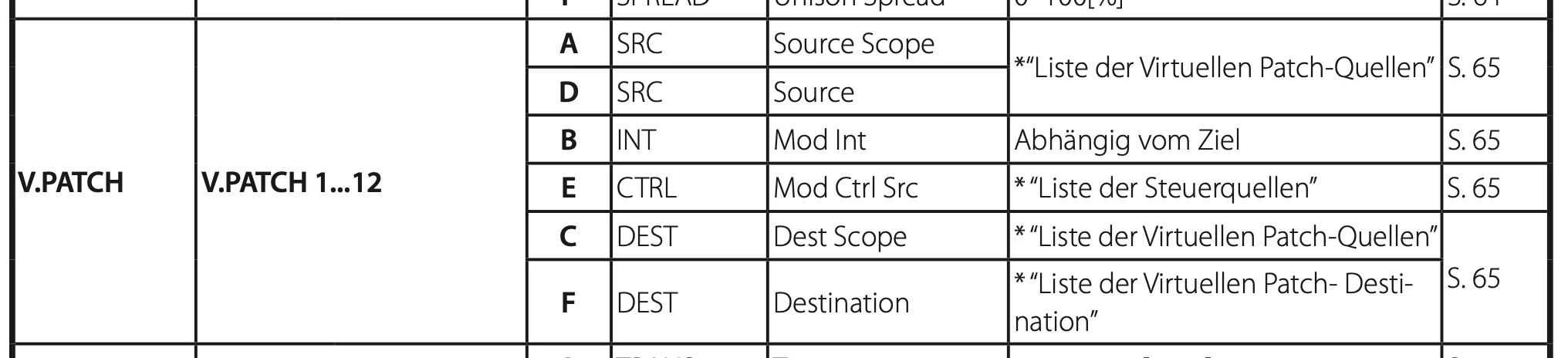

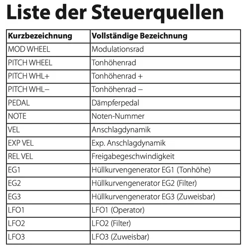

Auch die Parameterliste auf Seite 38 verweist (wie die Erklärung des Virtual Patch-Systems auf Seite 65) auf die "karge" Liste auf Seite 78 (siehe meine obige Post):

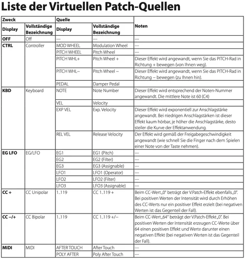

Interessanterweise passt aber die Aufteilung in "Source Scope" und "Source" nicht zu der "kargen" Liste (die gar keine solche Aufteilung kennt), sondern eher zu der Aufteilung in "Zweck" und "Quelle" in der "Liste der Virtuellen Patch-Quellen" auf Seite 81:
Langer Rede kurzer Sinn: Möglicherweise sind in der Bedienungsanleitung schlicht ein "alter" und ein "neuer" Stand aufgeführt, und Korg hat einfach vergessen aufzuräumen. Mal schauen, wie sich das auflösen wird.

Und so ist es:
"The opsix can use all the sources listed on page 81 in the "Virtual Patch Source" list, so it is not limited to the "Control Source" list on page 78.
This means that the manual (at least both English and German) should be updated, so that the explanation of the "Virtual Patch" System on page 65 does not refer to page 78 for the "Control Source" list, but to page 81 for the "Virtual Patch Source" list."
