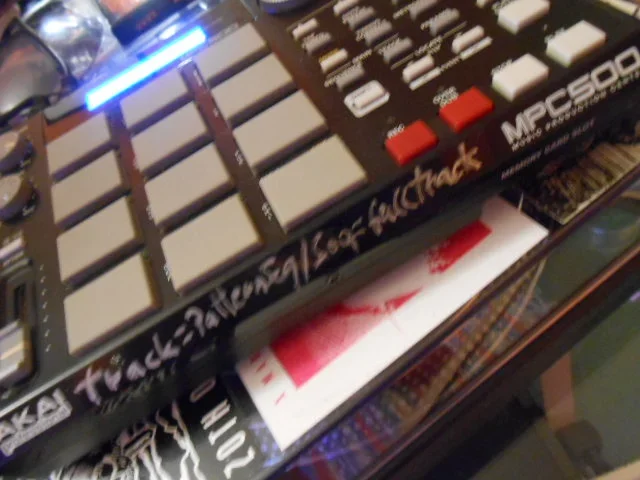

das ein akai fehler nicht user fehler :roll:
und der hat mich echt wichtige lebens und kompositions std. gekostet :-x
verinnerlichen ?
ich hab das lieber mal im manual notiert bzw berichtigt.
wenns ganz hart kommt werd ich das sonst direkt auf die mpc vorn auf ihr abgeschrägtes plastikgehäuse mit ein lack marker drauf schreiben :huebsch:

Aber du änderst dann evtl. richtig auf falsch. :P Jedenfalls gäbe es da wahrscheinlich nichts zu berichtigen, sondern evtl. eigene Anmerkungen hinzufügen, die evtl. noch zu überprüfen wären. :cool:

Ah ja ... 1 Spur = Track; 16 Spuren = FullTrack. Ok. ;)
Wenn aber 1 Spur = PatternSeq, warum dann nicht 16 Spuren = FullPattern? ;)
