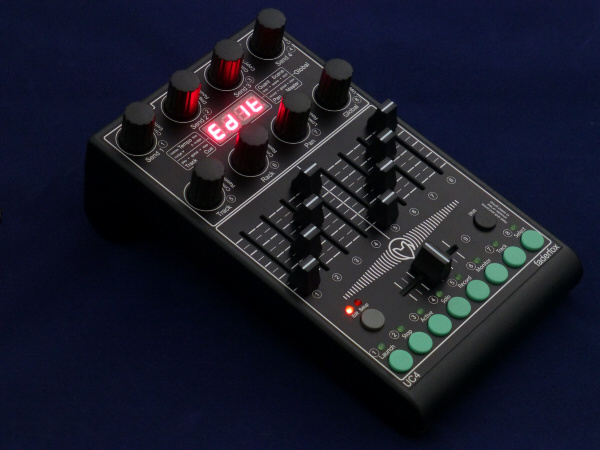

Und ich dachte immer Elektron hat einen wesentlich besseren Ruf als Akai!
Schade aber dass die MPC Live keinen Fader hat. Kann man so einen Fader nicht durch einen externen Midi-Controller ersetzen?
Kenne blos keinen Controller der einen A<->B Fader hat.
  • #1.889
Faderfox machts möglich ;)
  • #1.890
Ob der Novation Remote Zero SL MKII oder Faderfox UC4 vernünftig mit der MPC Live läuft? Schonmal jemand ausprobiert?
Oder zumindest mit einem anderen Hardwaresynth?
