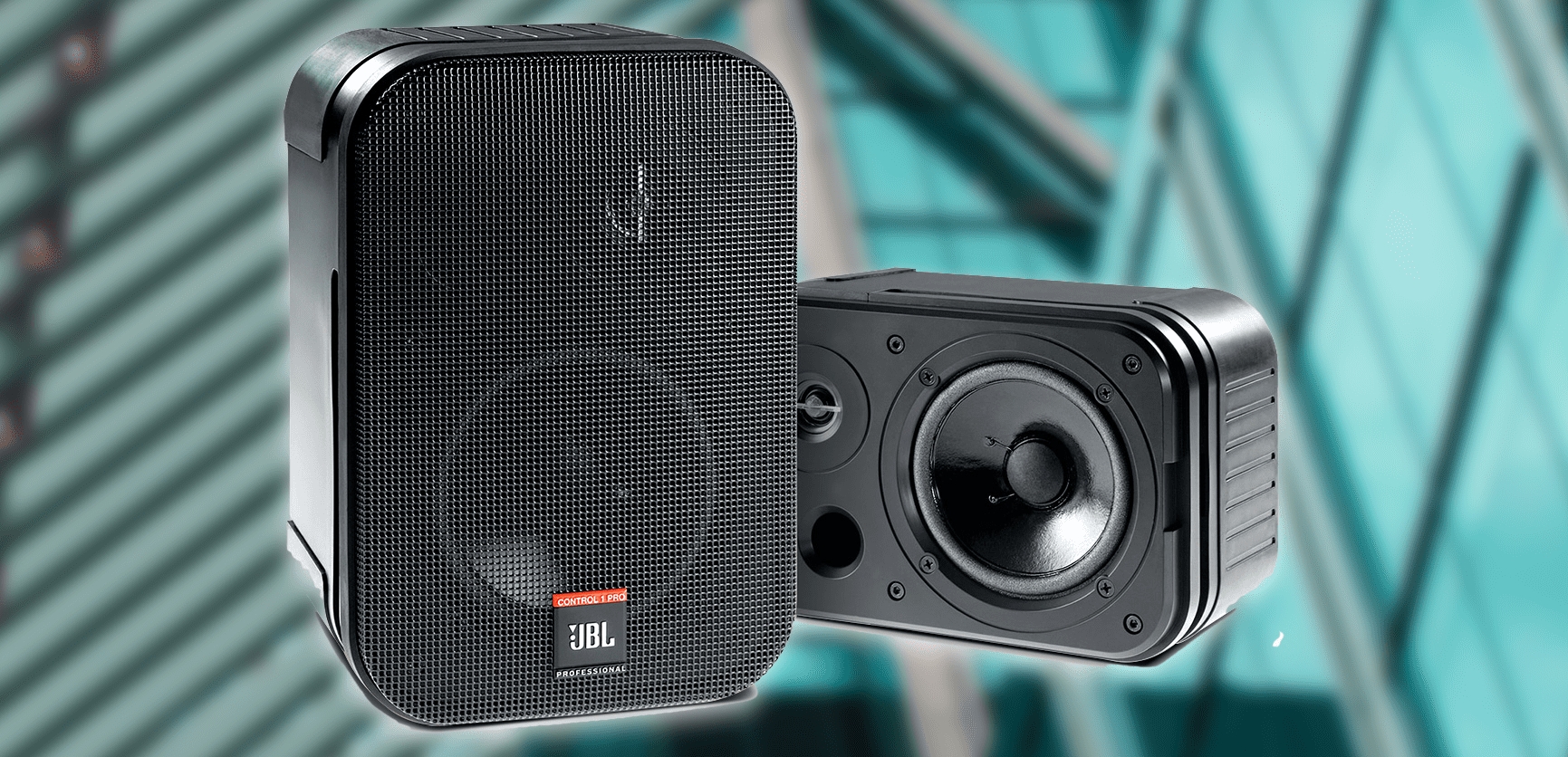

Ich hatte mal zuerst nach etwas günstigem geschaut. Was haltet ihr von den JBL Control 1Pro. Würden die auch für den Zweck infrage kommen, oder eher nicht.
Für den Garten ganz okay...Du brauchst für Diese aber noch einen Verstärker!
