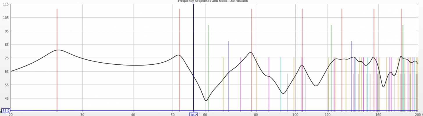

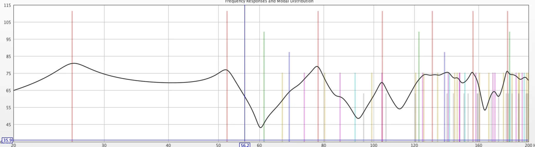

Sehr cool. Ich hatte wegen der 110Hz auf einen Raum mit nicht allzu hoher Decke getippt und wegen der 65Hz auf eine größere Fläche
  • #184
naja der ist vielleicht 2,50 m hoch ... große Flächen gibts nicht (alles vollgestellt)
der Raumsimulator bestätigt das Loch bei 65 Hz ... die Überhöhung bei 110Hz ist nicht so deutlich

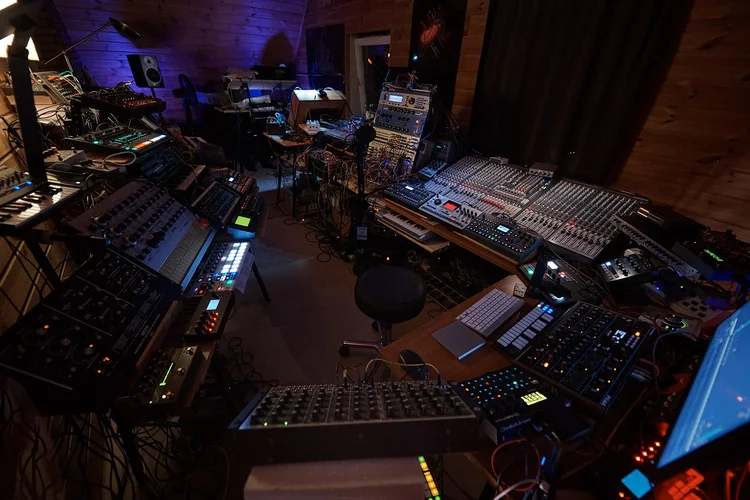

@verstaerker wow schicke Bude :D schön gemacht mit dem indirekten Licht und der Holzverkleidung an den Wänden, wirkt sehr wohnlich und chillig!

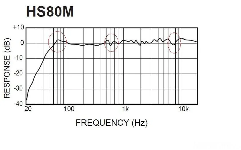

@marco93 na da wird dir beim Tragen doch hoffentlich wer helfen können? Ja, das ganze hohe Shelf ab ca. 1k ist leicht geboostet, das geht schon alles in den etwas schrillen Charakter mit ein.
  • #201
Das ist alles nichts ( an dB ) und auch sichtlich interpoliert. Im Endeffekt bekommt man so paar dB Lein mit dem Einmessen leicht weg. Und sowieso, kann man obenrum auch ein wenig seine Hörgewohnheit/Schwäche korrigieren. Interessant wird es dann was der Raum und die harten Flächen (Tisch usw) aus deinem Frequenzgang machen..
Und, man bekommt durch einmessen die Boxen meist auch noch tiefer abgestimmt.
In diesem Fall bekommst du die Box bei einer Absenkung von geschätzten 12 db ( Max Lautstärke ) auf einen linearen Frequenzgang 40 - 20000 Hz ..
M.i.a.u.: 123456789876543ggg
  • #202
Verstehe nicht ganz, was du mit sichtlich interpoliert meinst. Sicher ist der Frequenzgang in jedem Diagramm auf eine gewisse Genauigkeit interpoliert, hier aber offensichtlich fein genug, um alle relevanten Infos zu sehen! Das ist übrigens die frequency response aus dem Yamaha-Handbuch, bei der hoffentlich nur der Direktschall ohne jegliche Raumeinwirkung gemessen wurde.
Man sieht daran nicht zwingend, dass die Box auch anstrengende/ermüdende Höhen im direkten Nahfeld haben muss. Allerdings deckt sich die Messung schon mit dem häufig geschilderten - sowie meinem persönlichen - Eindruck der etwas anstrengenden/schrillen Höhen.
  • #203

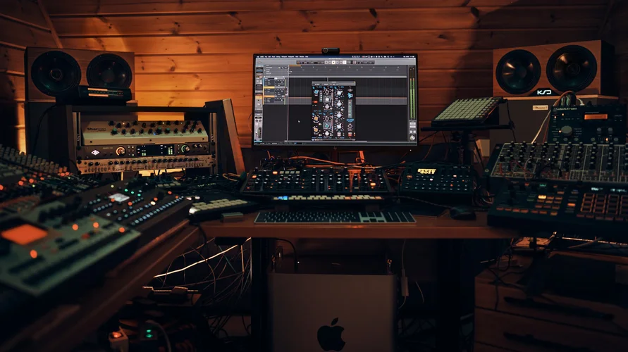

kleiner Nachtrag nach nun ca. 1 Woche testen: ich liebe die Boxen! Arbeiten mit der Aufstellung direkt auf dem Tisch funktioniert 1a. Super detailliertes Klangbild, knackige Transientenwiedergabe, kleinste Nuancen bei der Einstellung von EQ, Compressor oder Reverb sind zu hören. Ebenso ermüdungsfrei über lange Sessions hinweg... da bin ich baff! Auch im Bassbereich bin ich zufrieden, im direkten Nahfeld zu hören ist einfach was anderes, als "im Raum" zu hören. Allerdings ist der Sweetspot recht klein und die zentimetergenaue Aufstellung und Ausrichtung nicht zu vernachlässigen. Und sie sehen echt stylisch aus, das gibt dann insgesamt 5/5, wenn nicht sogar 10/10!

Extrem geiles Setup @ Verstaerker. Da schlägt das Herz höher ...
