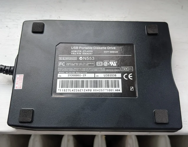

Ich habe noch mal rumgekramt bei mir und in der hintersten Ecke tatsächlich noch ein USB Floppy Laufwerk gefunden. War (glaub ich) auch so ein 10 Euro Billigteil. Steht sogar ausdrücklich DD drauf.
Lesen von TX16W Disketten funktioniert schon mal. Schreiben muss ich noch ausprobieren. Ich bin mir inzwischen ziemlich sicher dass es so ist wie @tulle schrieb: Lesen und Schreiben ja, Formatieren nein.
Drauf steht: Model No. US-FDD - wobei das FDD für FloppyDisk-Drive steht... also nicht für DD im Sinne von Double Density.
