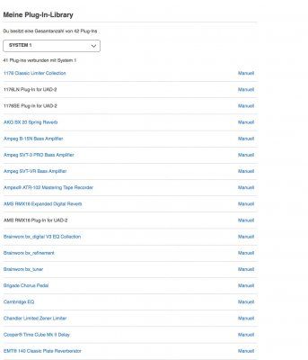

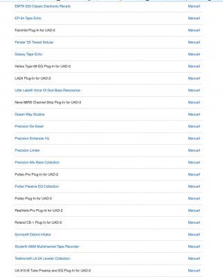

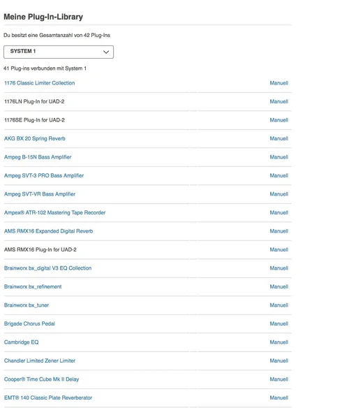

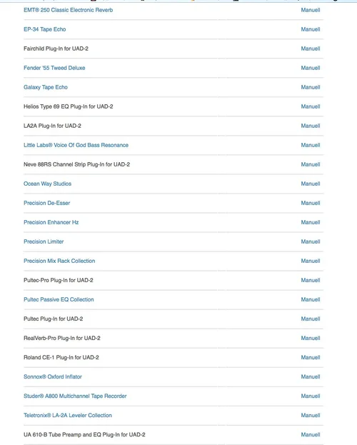

Ein paar kleine Tipps noch falls Du Dich nicht auskennst:
Was etwas nervig ist: Wenn Du mit UAD Plug Ins aufnehmen möchtest muss im Plug In separat ein Monitoring Button aktiviert werden sonst ist die Latenz zu hoch. Ich müsste mal checken wie das nochmal mit UAD auf Auxwegen beim Aufnehmen aussieht, irgendwas war da. Dies kann bei der verwendung von UAD Interfaces mit integriertem DSP anders sein. (Da könnte TomF was zu sagen)
Was scheisse ist: UAD unterstüzt meines Wissens keine Sidechains (korrigiert mich notfalls, hab noch nicht die aktuelle Version)
Tipps zum Kauf:
Auf dem Gebrauchtmarkt gibt es gerne günstige Karten / Boxen die inkl. vielen teuren Plug Ins verkauft werden, kann sich sehr lohnen. Plug Ins zum Festpreis kaufen lohnt sich fast gar nicht, bis auf ein paar wenige Plug Ins gibt es fast alles regelmäßig massiv reduziert, dazu kommen noch monatliche Gutscheine. Demos sind ohne Minutenlimitierung oder Noise-einblednungen für 14 Tage nutzbar. Ab dem nächsten Kauf werden die Demos zurückgesetzt und können neu gestartet werden.
Ein Dongle, äh eine Karte mit nur einem DSP macht übrigens keinen Sinn. Min. 2 sind da schon besser kommen aber je nach Plug In Auswahl auch gut an die Grenzen. 4 bis 8 DSPs finde ich realistisch. Da lässt sich ein größerer Mixdown machen oder ein kleinere dafür mit rechenintensiven Tapesimulationen etc. Manche Plug Ins schaffen es übrigens 30% oder mehr eines DSPs zu belegen. Manche wenige sogar knapp an die 70% (!!!)
Hier noch ein UAD Performance Chart: https://help.uaudio.com/hc/en-us/articles/215262223-UAD-2-Instance-Chart - Der gibt in etwa einen groben Eindruck was so möglich ist.
Achja: Die UAD Sachen finde ich schon sehr geil, aber es können ja nach wie vor auch konventionelle Plug-Ins verwendet werden. Von UBK / Kush gibt es ein paar sehr gute zu guten Preisen. (Leider mit iLok Gedöns)
