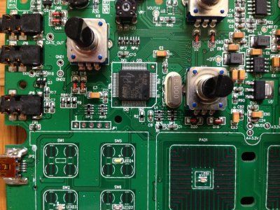

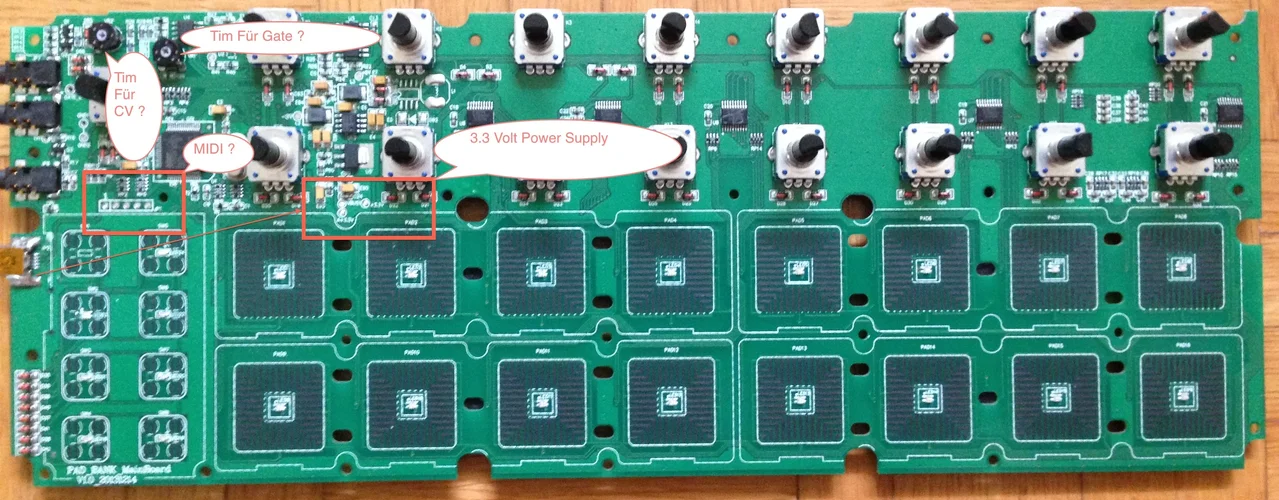

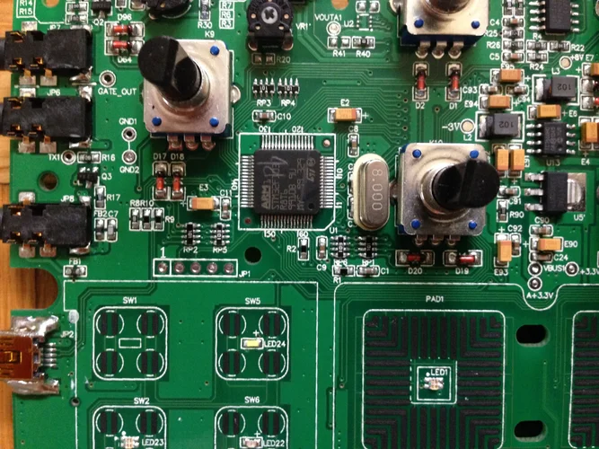

Hab ihn gerade mal zerlegt.... :phat:
Sieht so aus als könnte man da was machen ....

Wollte gerade mal vergrößern, dazu isses leider zu unscharf, schade. Was steckt denn da für ein Prozessor drin?

Kannst du mal bei den developers nachfragen,wenn du die mal bei nem Kaffee triffst, ob man an den Gate nicht noch ein paar zusätzliche Volt , zB. Über den Gate-Out Pin oder die 3.3 v pins liefern kann, so dass das lästige trigger Problem gelöst ist ?

Ah, ein STM32, der wird oder wurde ja auch bei MIDIBox genutzt.
Das mit den Spannungen ist eine Hardwaresache, da muß man die Beschaltung des Stepup-Reglers ändern, dürfte sich also modifizieren lassen.
Dank des Detailfotos von Mink konnte ich den Stepup-Regler identifizieren: TC7660 HC von Microchip, Datenblatt:
http://ww1.microchip.com/downloads/en/D ... 21465C.pdf
