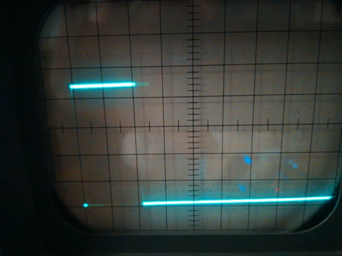

  • #952
Außerdem wäre es spannend, den Trigger zu vergleichen. Die Länge und Form hat bei 808/909 und ähnlichen Klangerzeugern einen großen Einfluss auf den Klang.
Laut "Datenblatt" hat die RD-8 5V/1ms und die RD-9 5V/2ms an den Trigger outs 1-3
Das könnte aber intern wieder anders aussehen.
M.i.a.u.: highsiderr und living sounds
