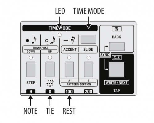

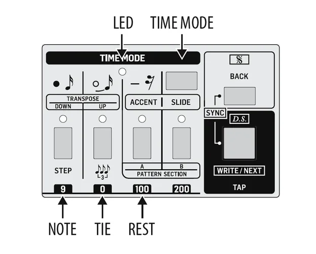

hab jetzt auch die gurke. gibt's irgendwo umfassende infos zur Programmierung? am besten als text, vids gingen aber auch. die einfachen Sachen weiß ich schon, eher etwas deeper. danke.
kommt ja leider fast komplett ohne anleitung...
Deutsch und Englisch (wie oben schon erwähnt, ist irgendwie identisch, mit dem original)..
Da ist alles beschrieben (Sequencer / programming). Deeper is' nich', fürchte ich..
