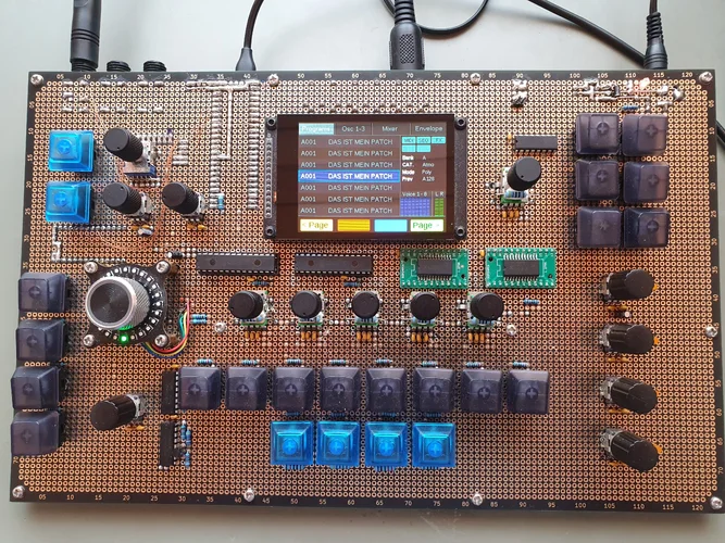

Current Degenerator2 Prototyp

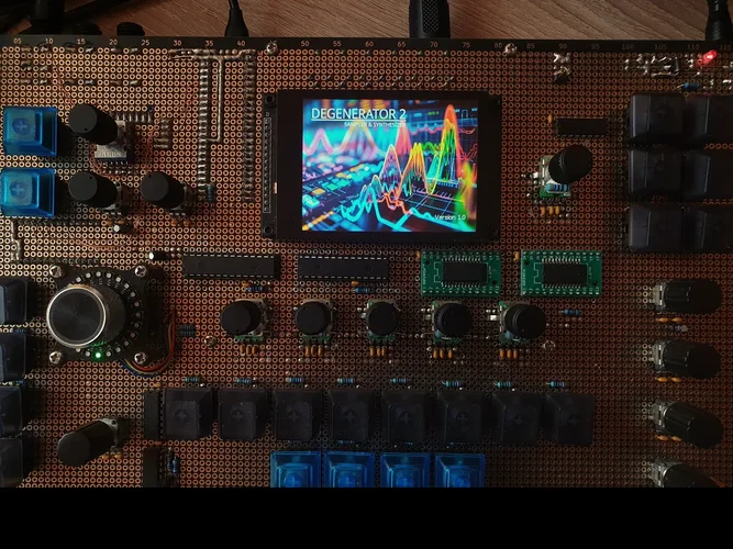

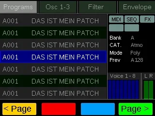

Da ich künstlerisch nicht sonderlich begabt, hab ich die KI mal gebeten, mir ein nettes Bildchen für den Degenerator 2 Start Screen zu malen ;-)

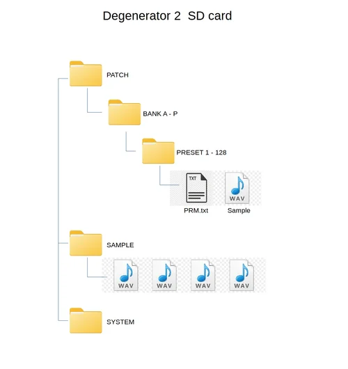

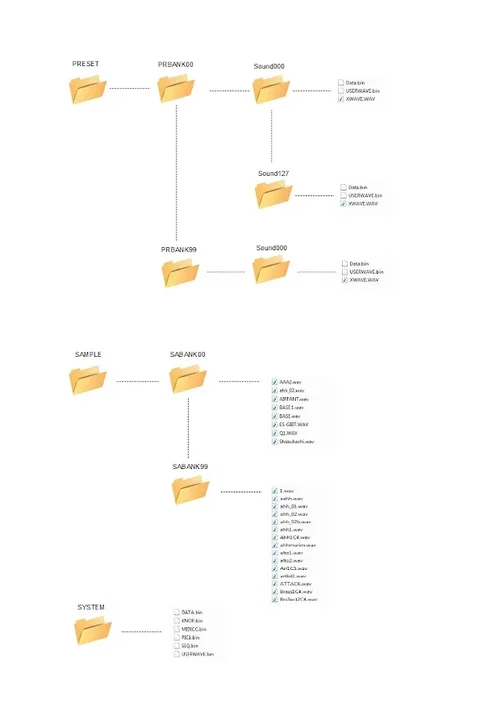

Das aktuelle Ordner und File System auf der SD Karte vom Degenerator 2
Im Patch-Ordner befinden sich insgesamt 16 Preset Bänke mit je 128 Preset Ordner.
Ein Preset Ordner enthält ein Text File für die ganzen Parameter inklusive Preset-Name
und ggf noch einen Sample. Der Sample-Ordner enthält die Sample-Library.
Im System-Ordner befinden sich noch diverse Daten-Files z.B. das Start Screen Picture.

Ich denke das ich die Sample Library noch in Gruppen einteilen werde z.B. in Strings, Humans, Drums, Bells, Bass, Effekts u.a.
Das heißt, ein Patch muss nicht auf ein Sample in der Library verweisen (das verschoben oder gelöscht werden könnte), sondern enthält das verwendete Sample selbst?
Wird man das auswählen können (Verweis/Link auf Library oder im Preset ablegen)?
  • #163
Ja genau. Wenn man ein neues Patch mit einem Sample aus der Library erstellt, dann wird dieser Sample beim abspeichern des neuen Patches in den Preset Ordner kopiert.
Pro Stimme besitzt der Degenerator2 drei Oszillatoren. Diese können unterschiedliche Synthesen besitzen z.B. Osc1 macht Sample, Osc2 macht Wavetable und Osc3 VA Synthese.
Die Sample Synthese im Degenerator bietet das setzen von Loop Points mit linear crossfading mit einer Einstellung der Fading-Länge, Ping-Pong Loop und normales abspielen.

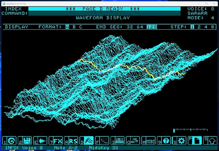

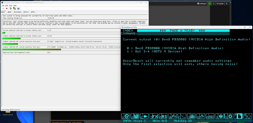

Für Lernzwecke benutze ich auf meinem Win11 PC QasarBeach IIz V1.47g. Funktioniert soweit ganz gut. Aber ich habe beim Abspielen der Waves massive Audio Störungen im Ton.
Hat jemand eine Idee wie ich das verbessern kann ? Den Energiesparmodus unter Windows habe ich testweise deaktiviert. Aber keine Verbesserung.

Hab das Analyse Tool gestartet und es teilt mir mit;
"Fazit: Ihr System scheint Probleme mit Echtzeit-Audio und anderen Aufgaben zu haben. Es kann zu Aussetzern, Knacken oder Knacken aufgrund von Pufferunterläufen kommen. Eine oder mehrere DPC-Routinen eines in Ihrem System laufenden Treibers scheinen zu lange ausgeführt zu werden. Ein Problem könnte mit der Energieverwaltung zusammenhängen. Deaktivieren Sie die CPU-Drosselung in der Systemsteuerung und im BIOS. Suchen Sie nach BIOS-Updates."
Ok. Die Windows Energieeinstellung habe ich deaktiviert und im Bios das Intel Speed Stepping deaktiviert. Hat aber nichts gepracht. Der Ton hat immer noch deutliche Störgeräusche (Knackser).
Jetzt habe ich in Win11 als Audioausgabe meinen BENQ Monitor ausgewählt und da funktioniert der Ton ohne Probleme. Der Monitor ist über den HDMI mit meiner NVidea RTX 2060 Grafikkarte angeschlossen.
Aber das ist natürlich ein Klang wie aus der Blechdose. Mmmm...
  • #170
Die "Erlösung"..
Nach einigen Versuchen und Experimenten hats unter Windows endlich geklappt. Ich habe den USB Anschluss meines Behringer Mischpults QX1222USB auf den Current Output in QasarBeach eingestellt.
Das funktioniert in Win11 ohne Tonstörungen. Mit dem Motu M4 leider nicht.
In Windows kann ich dann die Tonausgabe vom Motu M4 auf das USB Mischpult umschalten. Ist zwar etwas umständlich, aber es gibt schlimmeres ;-)

Hast Du die jeweils aktuellen Treiber am Start? Andere Baustelle zwar, aber bei meinem Notebook und Bildbearbeitung mit Affinity Photo war das ein Problem und die Treiber via Hersteller (Lenovo) waren nicht die jeweils letzten. Die kamen von Intel direkt. Win 11.
  • #172
Ich hab es auch mit ASIO4ALL versucht. Aber das hat nicht geholfen. Ich denke es liegt am speziellen MOTU Treiber für Win11.
Ich benutze als DAW Abloten Live11 und habe damit keine Audio Probleme. Aber der Entwickler von QasarBeach bestätigt Probleme mit USB Audio Geräten.
Da kann man halt nix machen. Ich benutze QasarBeach eh nur für Testzwecke und für die Entwicklung am Degenerator2.

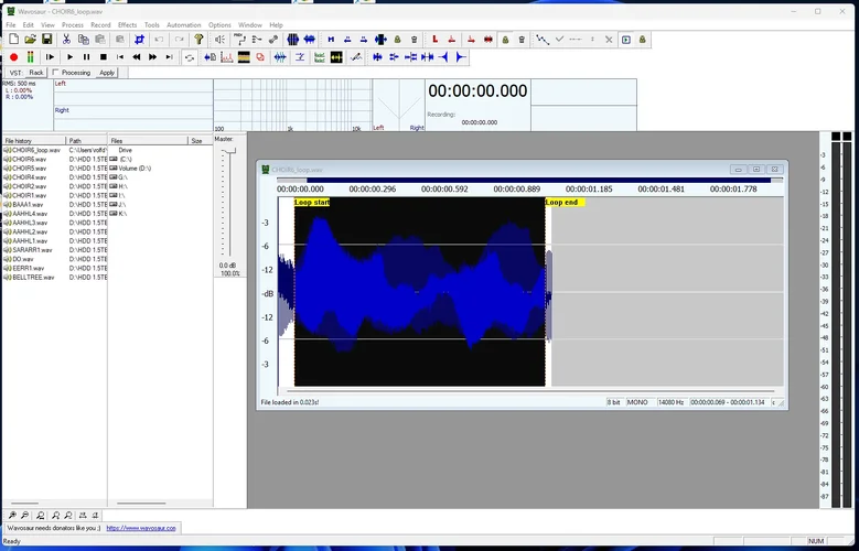

Übrigens habe ich da noch ein schönes Tool für die Erstellung von Loop Punkten für WAV-Files gefunden. Nennt sich Wavosaur.
Damit ist es wesentlich leichter Loop Punkte in einer WAV Datei zu finden als mit Endless WAV.
Link: https://www.wavosaur.com/

Ah.. es gab doch noch einen neuen Treiber auf der MOTU Webseite. Die Version V 4.0.9.6648. Schnell installiert und ausprobiert.
Aber leider noch das alte Problem mit den Tonstörungen in QasarBeach :)

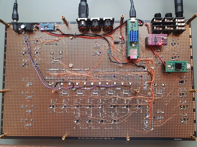

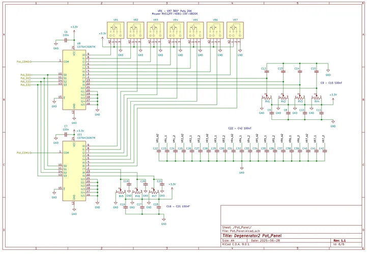

So... the hardware is in place. Now comes the tricky part. Checking the Alpha potentiometers. There are seven in total. I'm using an analog input on the Teensy for this.
The potentiometers are queried via the 74HC4067 analog multiplexer. This has 16 analog inputs and four address lines for selecting the input channels.
74HC4067 for potentiometer query
I was wondering if you could share some more about the polling of the 360 Pots. I am working on a project and considering using these. I noticed that there are 2 analog outputs per pot (to help smooth over the dead zone), so you are using 12 channels of the mux? How fast are you polling / scanning through the MUX input channels? Seems like the MUX is a less expensive solution than a multi input ADC. Any other info insights would be awesome.
Thanks in advance!
Steve

Ich bin mir nicht ganz sicher, aber ich könnte mir vorstellen, dass die Kondensatoren direkt an den Poti-Schleifkontakten bei schnellen Drehungen für kleine Übertröme am Anfang und Ende der Kohlebahnen sorgen und sie mir der Zeit langsam zerstören. Kleine Widerstände zwischen Schleifkontakt und Kondensator/Multiplexereingang würden die Potis schützen und die Filterwirkung, die Du wohl erzielen möchtest, verstärken.
M.i.a.u.: THOGRE
  • #179
Vielen Dank für deinen Tip. In der Theorie hast du schon irgendwie recht. Ich habe da ehrlich gesagt noch nie drüber nachgedacht.
Ich werde das im nächsten PCB Layout mit einbeziehen :)
