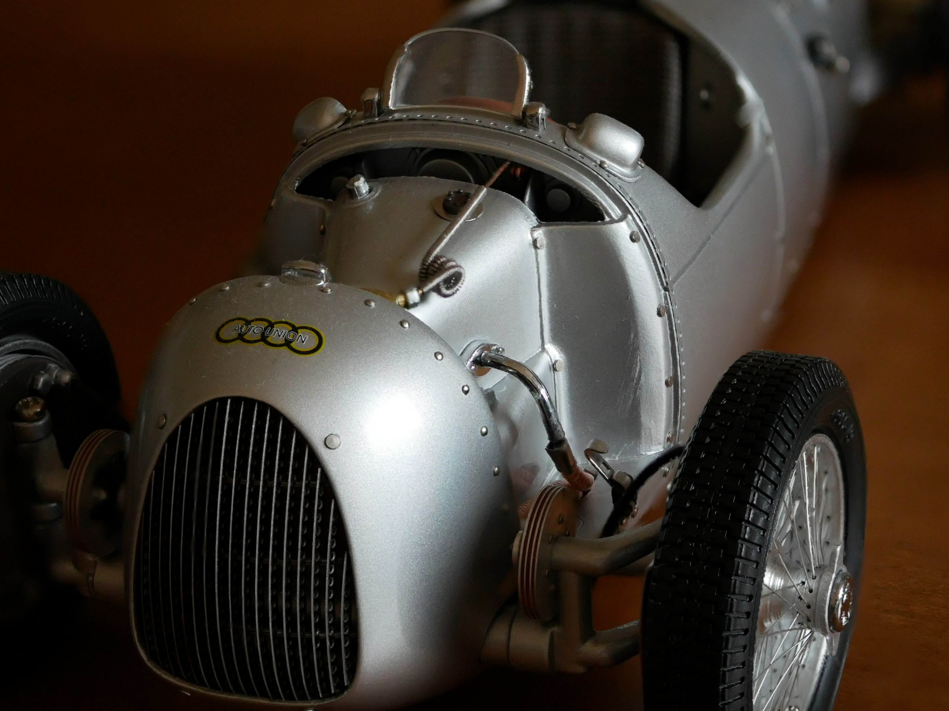

Ja die Automodelle ... . Da kann man viel Geld lassen ;-)
Bei den Autounion- und Mercedes-Rennwagen entsteht bei mir ein intuitiver Greif- und Kaufreflex im Laden, der lediglich schwächer auftritt, wenn das Teil schon zu Hause in der Vitrine steht ... :) .
Der 550A müsste das Maisto-Modell sein, richtig?!

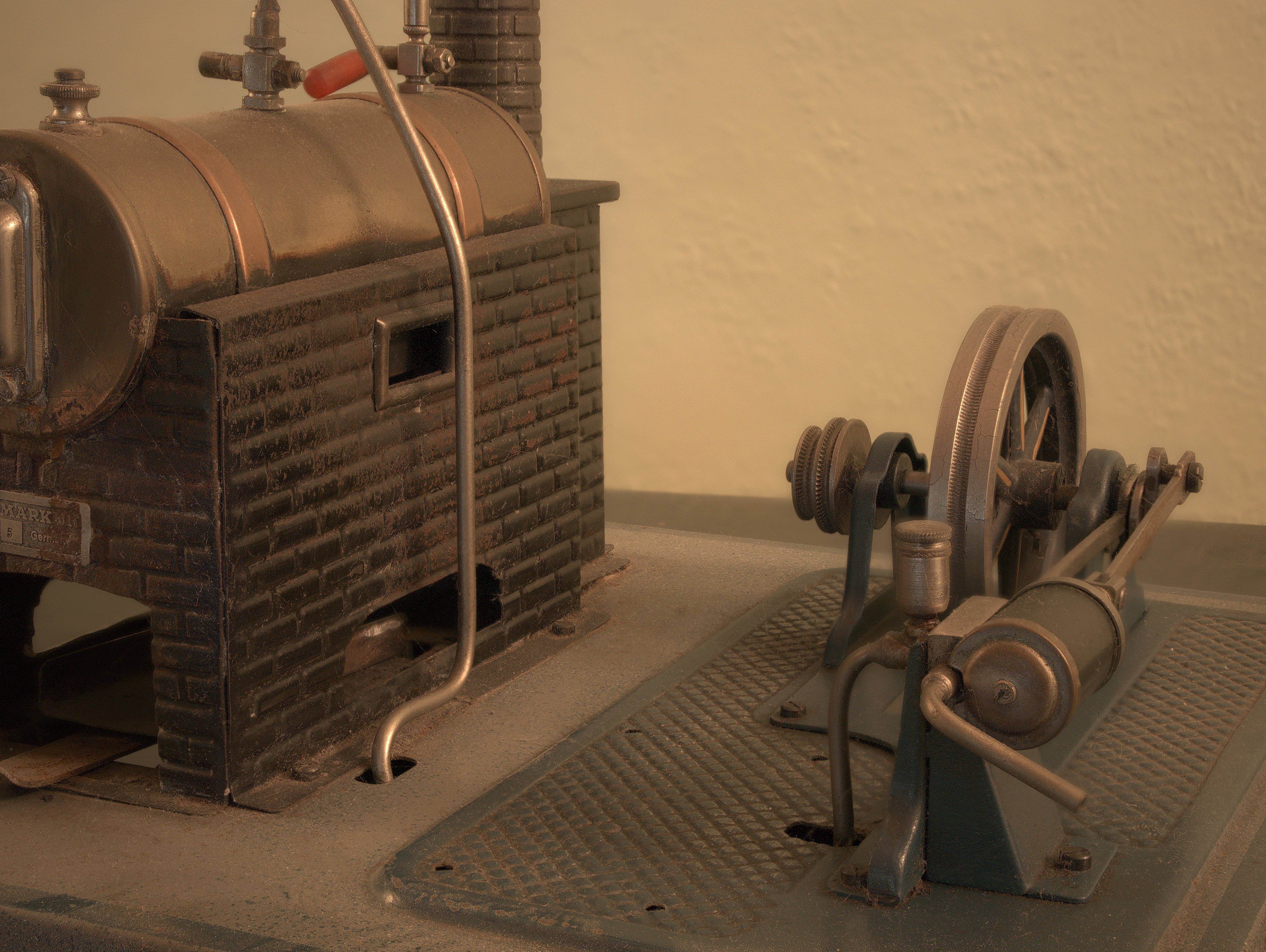

Im Makrobereich wird halt leider der Schärfebereich recht kurz.
Der Autounion ist deshalb mit Fokus-Stacking aufgenommen. Wollte ich mal probieren. Das ist schon toll. ... .

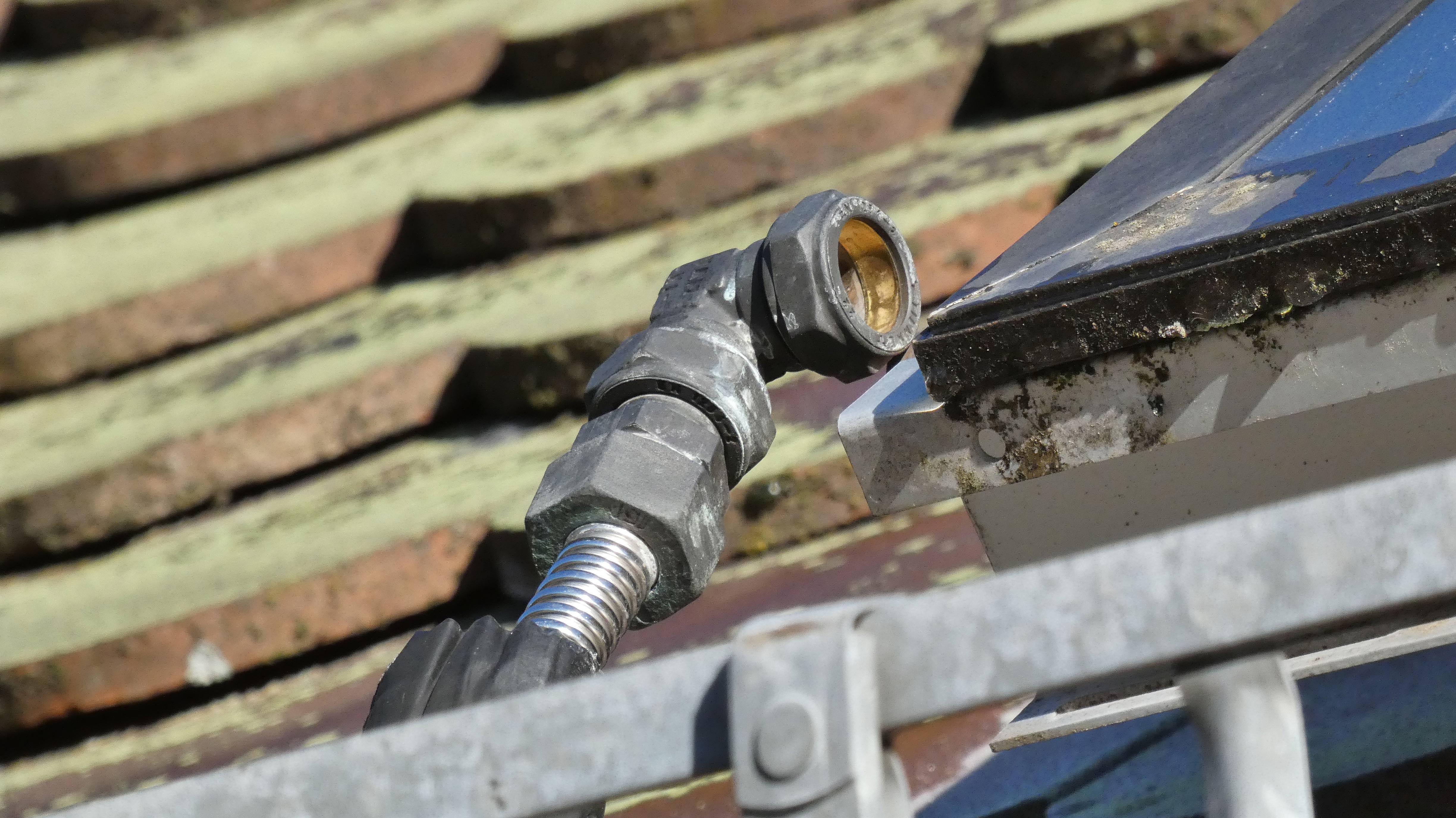

Ich hab vor einer Woche diesen Schnappschuss zur "Schadensbegutachtung" für den Handwerker mit einer "Billig-Knipse" (FZ82) ohne Stativ gemacht.
Da war ich schon baff, was inzwischen so geht (dank Stabi)... . Abstand etwa 6 Meter.
Das unkomprimierte Original ist noch schärfer ... .
M.i.a.u.: _thomas_

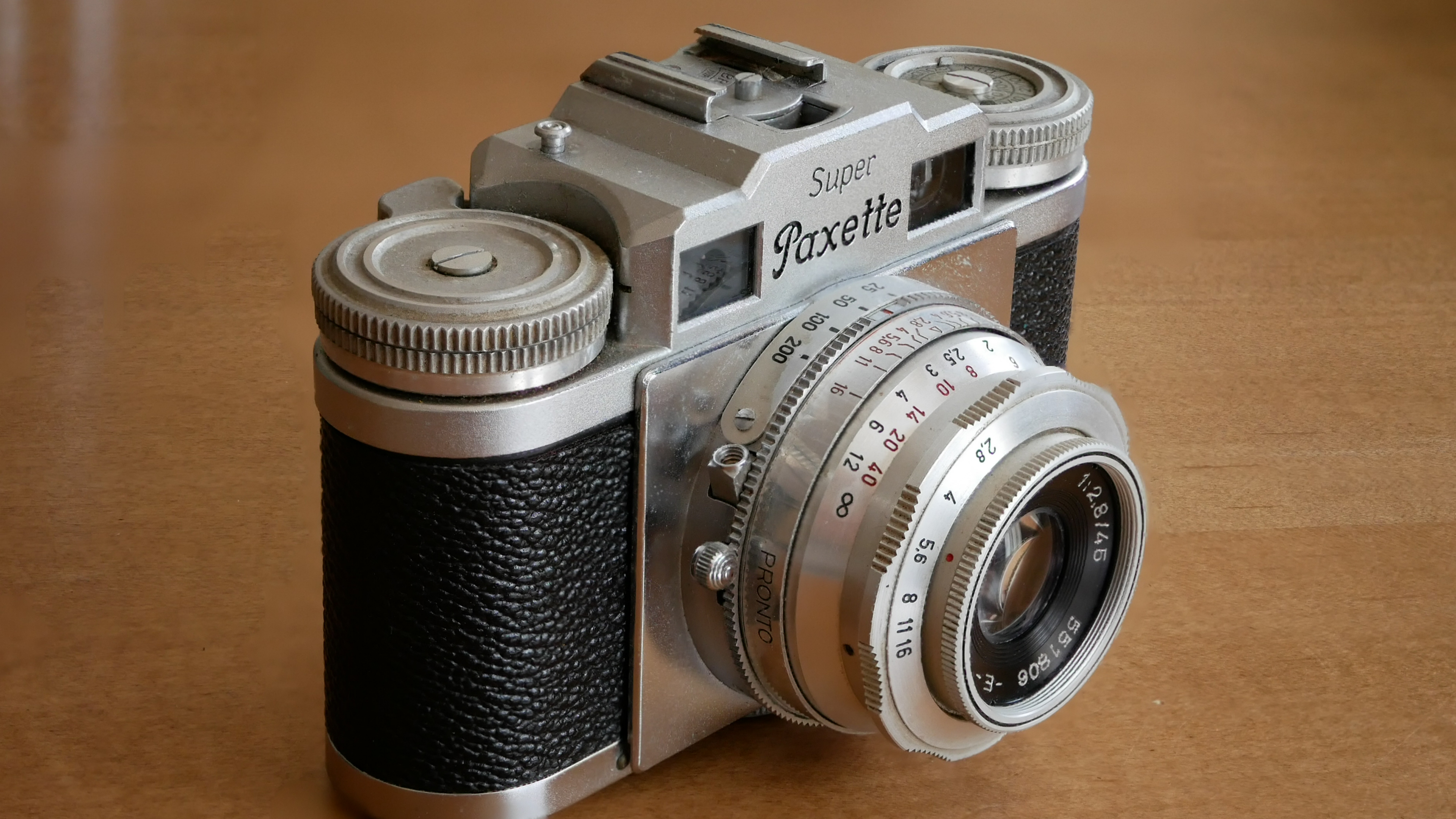

  • #3.835

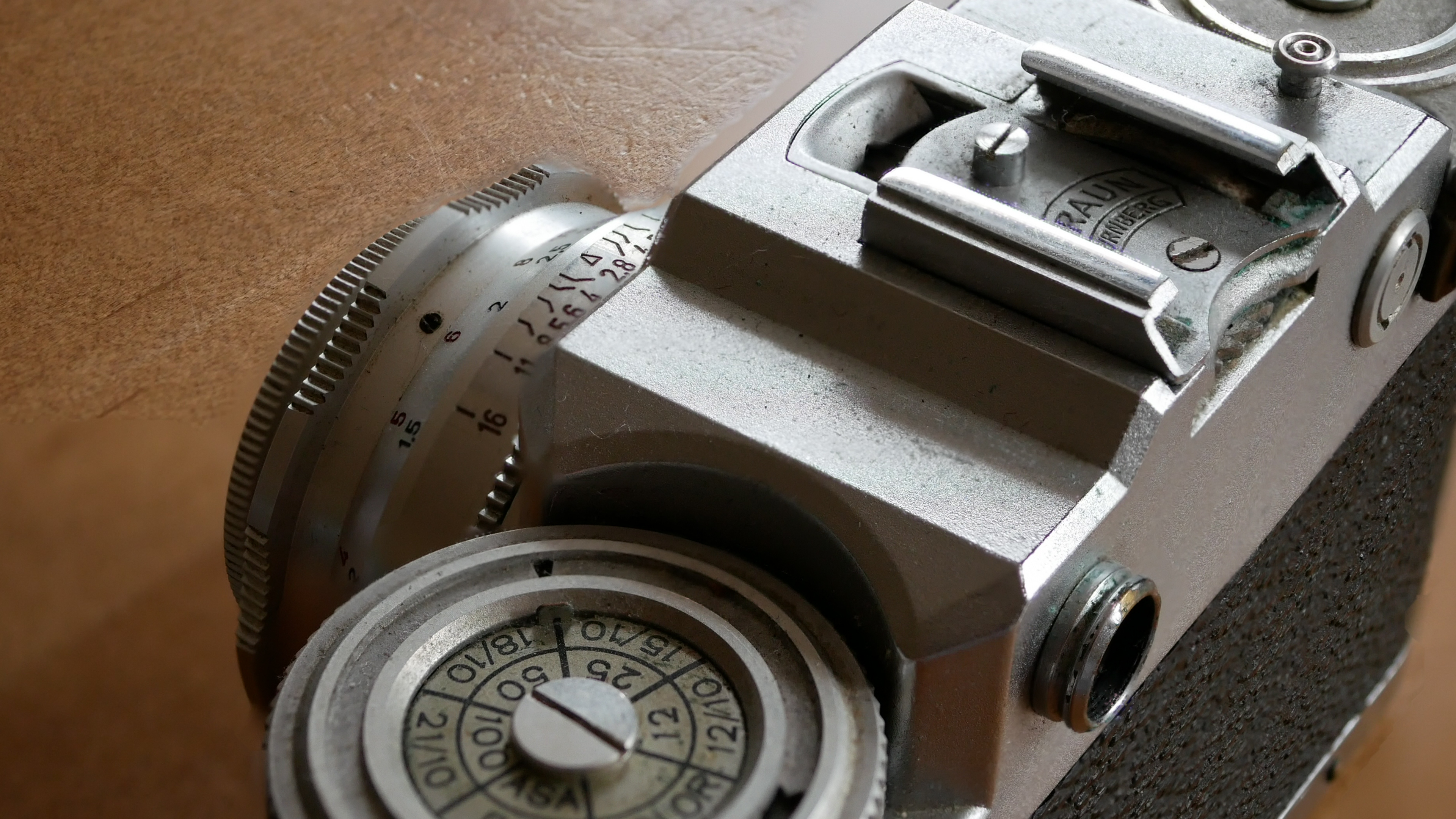

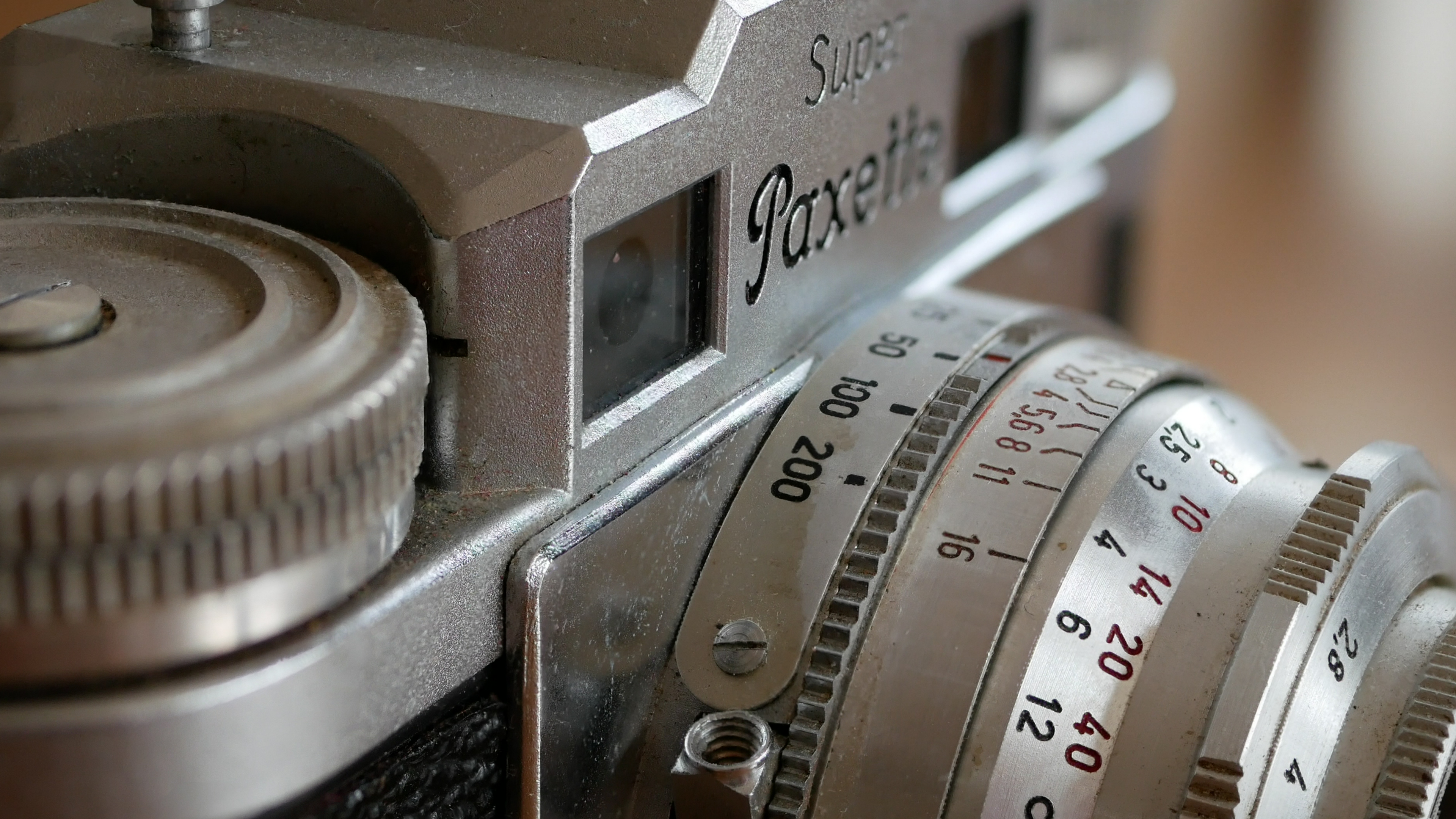

Hübsch. Etwas Putzen täte gut. Wenn man danach sucht, kommt man auf den Beinamen "Volksschullehrer-Leica". Nett...
Du hast Recht. - Dreck hat sich da schon ganz schön angesammelt. - Die Patina hat aber auch was ... .
Dauert auf alle Fälle länger, die hin- wie zubekommen. ;-)
