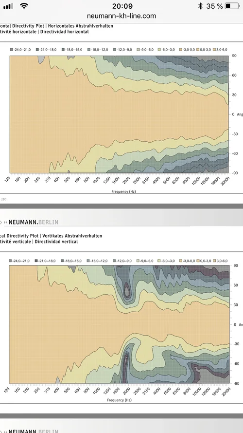

ich halte den Raum einfach für groß genug dass er keine Probleme bereitet , ( im Nahfeld bei passender Lautstärke ).. Klar Absorber ziehen die IDT runter , aber im Nahfeld bei dem Abstand ? Wie Du selbst gesagt hast , Absorber verzerren halt auch den Raum
Neumann empfiehlt mindestens 0,75 Meter Anbstand zur Wand , optimal 1-2 Meter . Wenn er den knappen Meter weggeht , keine Tischfläche hat , Lautstärke professionell wählt ..
Das Bündelungsverhalten ist so gut ... Und wenn die Boxen weiter von der Wand weg sind , haben die sich überschneidenden Bassfrequenzen von der Wand kommend weniger Energie. Optimal könnte man jetzt messen und die Entfernung optimieren, ..

Neumann empfiehlt laut Beiheft das man, wenn man seine Anhöre als "Full Range",
den Abstand von 0,8-2,0m zur hinteren vermeiden solle um Kammfilter vorzubeugen
Links und rechts liegt der Abstand zwischen 1-2m :)
